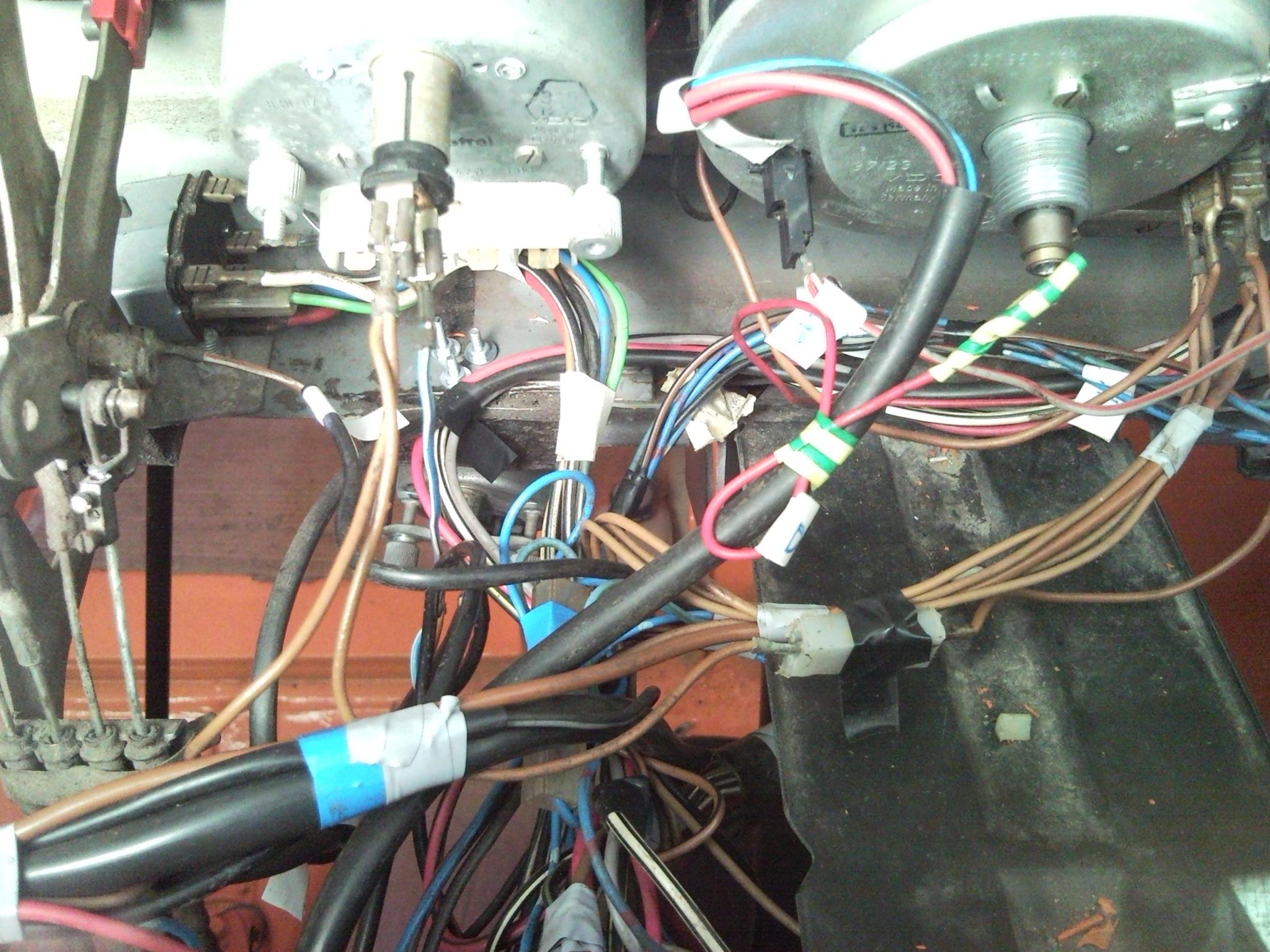

hatte mich heute an den Einbau des Heizungsregelung gemacht. Leider musste ich feststellen, dass die Montagepunkte nicht passen. Die im Reparaturleitfaden angegebenen Löcher existieren an meinem Armaturenbrett nicht. Dazu kommt, dass der Abstand zur oberen geplanten - aber nicht vorhandenen Verschraubung - siehe Pfeil in der Rep.-Anleitung viel zu groß ist. Muss hier noch ein weiteres Teil verbaut werden? :x
Entweder bin ich blind oder blöd?! :D :evil:
Kann mir hier jmd weiterhelfen, evtl. Bilder schicken?
Vielen Dank.
EDIT: Armaturenbrett ist bereits eingebaut, altes Armaturenbrett wurde hierfotografiert. Sind aber baugleich. Das Teil war leider schon beim Kauf nicht eingebaut...
Viele Grüße Tim

Ist da aber unter dem Armaturenbrett etwas eng für Photoshootings -
hab auch nur 1-2 unscharfe Bilder davon (T2b) - hatte mir aber gereicht :wink:
Hältst Du es vielleicht verdreht? - kann ich auf Deinen Teilbildern so nicht erkennen :oops:
Besuch vielleicht mal einen T2a Kollegen in Deiner Nähe zur Einsichtnahme...

TimKC hat geschrieben:Die im Reparaturleitfaden angegebenen Löcher existieren an meinem Armaturenbrett nicht. Dazu kommt, dass der Abstand zur oberen geplanten - aber nicht vorhandenen Verschraubung - siehe Pfeil in der Rep.-Anleitung viel zu groß ist.
Irgendwie werde ich das Gefühl nicht los, dass Du da ein Armaturenbrett vom T2b hast. Vielleicht mal (Übersichts-)Bild einstellen?
Ich muss auch ehrlich zugeben, dass ich aus Deinen Aufnahmen leider nicht schlau werde. :unbekannt:
Mach Dich aber auf grundsätzliche Unterschiede zwischen nachstehend genannten Baujahren bereit. Der Bildkatalog aus der Knappmannsammlung dürfte weiterhelfen:
http://www.michaelknappmann.de/bulli/mi ... 02500.html
Die Zeichnung oben gilt ab dem Modelljahr '74 wenn ich micht nicht täusche, unten rechts ist das vom T2a/T2ab und vom frühen T2b abgebildet. Da siehst Du auch, dass die Hebelaufnahme verschieden gestaltet ist, gerade was die obere Befestigung betrifft.
Anbei eine schärfere Detailzeichnung:

hilft dir eventuell dieses Bild der Befestigung vom T2b?
Gemäß dem Fall, du willst die Hebel vom T2b am Armaturenbrett befestigen. Leider habe ich keine Aufnahme der oberen Befestigung gemacht...

ich glaube, ich hab die Lösung gefunden. Ich hab tatsächlich ein T2b Armaturenbrett, deshalb sind die Montagepunkte unterschiedlich. Das wusste ich vorher nicht, dachte die sind gleich. Die Frischluftregulierung ist vom T2a...
Danke für eure Unterstützung.

ich glaube eher Du brauchst ein T2a Armaturenbrett, sonst passt vieles anderes nicht...
