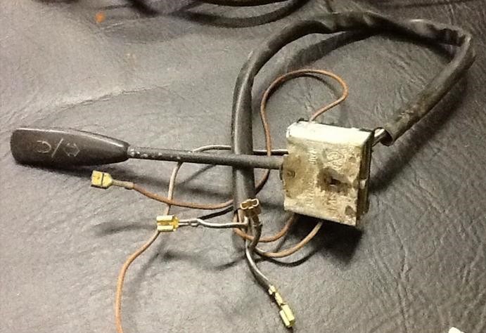

sieht das Teil Deiner Begierde so aus? Das gabs nur beim Modell '74 und ist leider recht schwer aufzutreiben. Letztes Jahr hatte das Werk 34 noch einen und nun aber nicht mehr.
Vom 72er Modell müsste das elektrisch auch passen, ist halt nur der Knopf am Hebel etwas anders. PS:
http://www.ebay.co.uk/itm/VW-T2-Late-Ba ... 43d67f859a
(Vielleicht um an Ersatzteile heran zu kommen?)
... oder hier:
http://www.ebay.co.uk/itm/vw-t2-bay-typ ... 2349997cd5
... braucht man nur wieder Kabel dranlöten?
