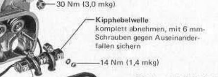

Yep! Bei mir im Regal. Dort bin ich aber erst wieder ab Mittwoch. Gib zwischendurch mal bekannt, um was für Gewinde es sich handelt. Grundsätzlich ist es schon so, daß alles, womit du oben am Ventildeckel ziehst, unten am Kipphebelbock die Auflagekraft reduziert.Tanjas&Thomas_T2b hat geschrieben:Gibt es eigentlich irgendwo Tabellen, welcher Druck sich bei welchen Anzugsmomenten ergibt?

Hi Clemens,
auf den Lagerblöcken sind es M6 Gewinde.
Und die Schrauben in dem Deckel sind M8.
Ich vermute, das Der Verkäufer einfach in die Tabellen für Schrauben Anzugsmomente geschaut hat.
Und bei 8.8 Schrauben kommt man dann ja auf die angegebenen Werte.
Und seelig sind die geistig armen, die würden sich an dieser Stelle gar keine Gedanken machen..
Womit im Moment die Kipphebel mit 15Nm-25Nm=-10Nm in der Luft hängen.boggsermodoa hat geschrieben:Grundsätzlich ist es schon so, daß alles, womit du oben am Ventildeckel ziehst, unten am Kipphebelbock die Auflagekraft reduziert.

Ist es so wie in der Zeichnung oder liegt der Ventildeckel im Inneren auf der Mutter auf? Falls Letzteres, biegt er sich elastisch soweit durch, bis er aufliegt und die Dichtung gepreßt ist und ab dann kannst du die M8er Schraube anziehen, wie du willst, ohne daß der 6er Stehbolzen, der den Kipphebelbock hält, davon etwas merkt. Der kriegt dann nur die Biegekraft mit.
Falls es jedoch so ist, wie in der Zeichnung, müßte der Stehbolzen eigentlich schon ausgerissen sein, wenn er die volle Schraubenkraft der mit 25Nm angezogenen M8er abbekommen hat.
