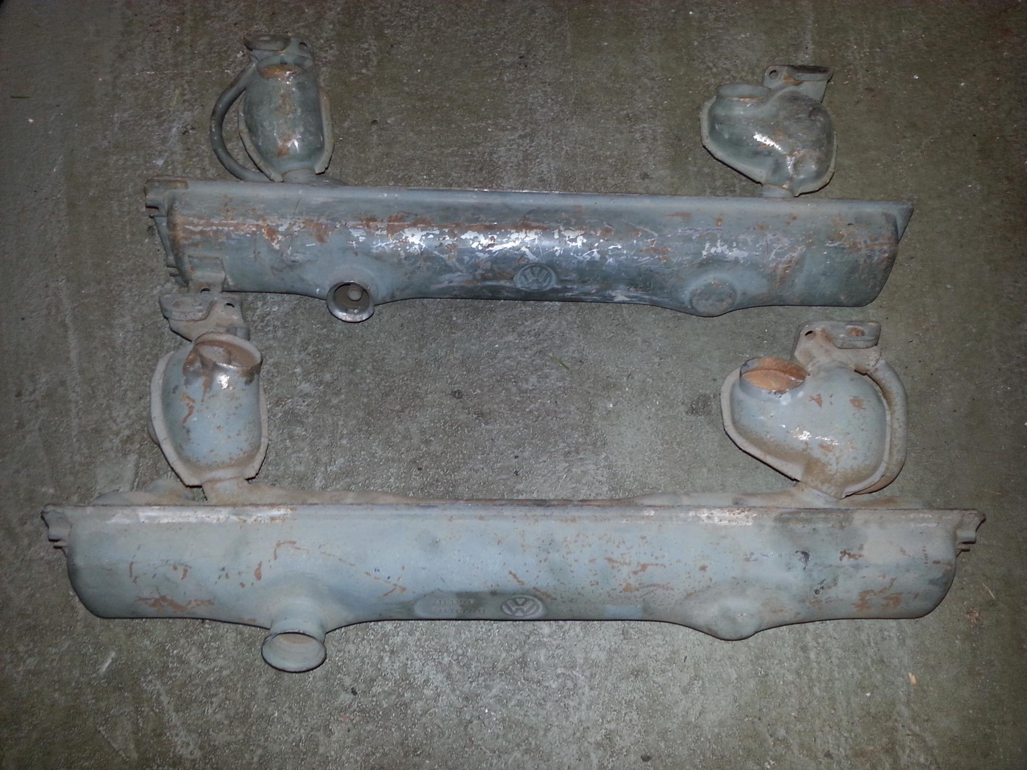

Ich habe einen original T2 VW-Auspufftopf erstanden der das kurze Endrohr hat. Ansauggemischvorwärmung - Röhrchen links.
Ich habe aber ebenso einen original T2 VW-Auspufftopf mit kurzem Endrohr lagernd der aber Ansauggemischvorwärmung - Röhrchen rechts hat.
Diesen Unterschied kapier ich aber immer noch nicht.

Re: Auspuffvarianten B/AD/AS-Motoren
Hi Ulme,
der Topf mit der Vorwärmung links ist ein T1 Auspuff für 34PS!
hier ein paar Bilder, die den Unterschied verdeutlichen (damit nicht noch mehr Leute diesen T1 Topf für ein T2 Teil halten): Nicht nur die Vorwärmung ist falsch, auch der Abstand zwischen den Abgasrohren ist unterschiedlich, ca. 2cm! Außerdem hat der T1 Topf keine Ersatzteilnummer eingeprägt, wie das bei den späteren Schalldämpfern anlässlich der Variantenvielfalt notwendig wurde. Damals 1962-63 konnte man den Auspuff noch von den zwei Vorgängermodellen (25/30PS und 34PS ohne Frischluftheizung) rein optisch leicht unterscheiden.
Vielleicht sollte wirklich mal eine Tabelle einschließlich Abbildungen mit allen möglichen T1+T2 Auspufftöpfen erstellt werden.
Jens
