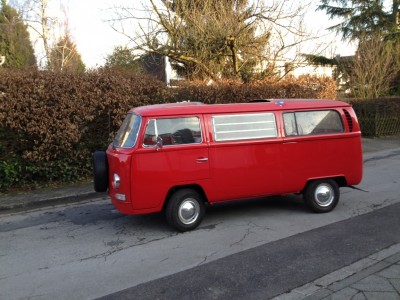

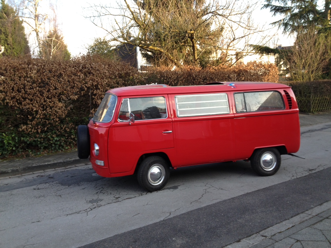

Mal ein Updatebild! Leider muss das Aufstelldach noch runter damit er in die Garage passt :dagegen:

Sieht gut aus. Noch weiße Stoßstangen und dann ist es ein richtig schönes Auto ;-)

Beitrag von Bildrabauke »
Kommen natürlich (:
Re: Ein Bonner/Düsseldorfer Busschrauberneulingsstudent
Bildrabauke hat geschrieben:Kommen natürlich (:
aber warum hängen bei euren T2a die Auspuffendrohre immer so schief durch die Gegend :confused:
Die Auspuffanlage wird noch erneuert und es fehlt auch noch die untere Abdeckung, insofern wird er hoffentlich bald weit weniger rumeumeln (:

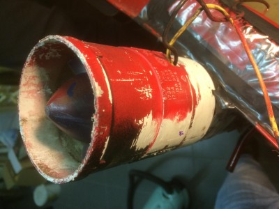

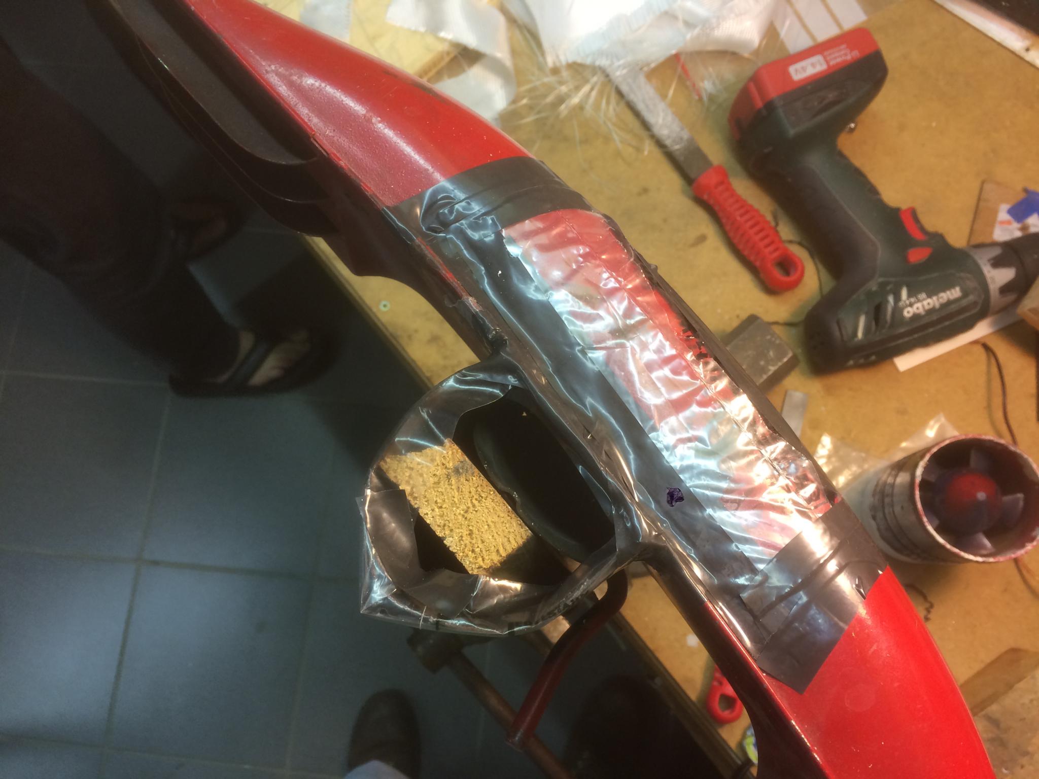

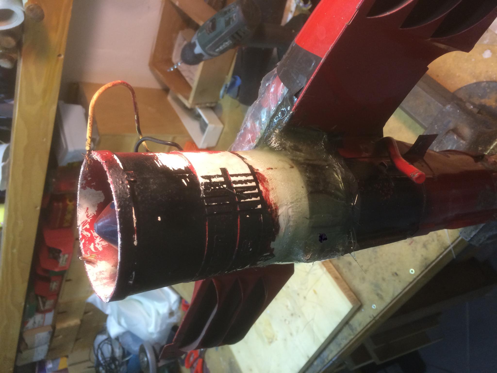

Heute haben wir uns dann mal der Belüftung des Fahrerhauses angenommen.
Der Vorbesitzer hat ein Stück des Rohres robust entfernt, und einen zusätzlichen Ventilator "eingebaut" (eher zwischen die noch vorhandenen Rohrteile geklemmt), wenn ich das richtig sehe. Da das Rohstück ohnehin weg war, haben wir uns den Ventilator geschnappt und ihm eine Glasfasersteckmanschette gebastelt, um ihn stabiler auf den Lüftungsverteiler stecken zu können! Natürlich noch nicht endgültig moderiert aber so wenigstens wieder ausbaubar wenn nötig/gewollt.
Schöner Bus! Aber der Lüfter sieht für mich eher aus wie ein Megafon! :wink:
Die Idee einen zusätzlichen Lüfter in die Rohre einzubauen liegt nahe. Leider halten die nicht besonders lange, da es doch sehr heiß wird.
