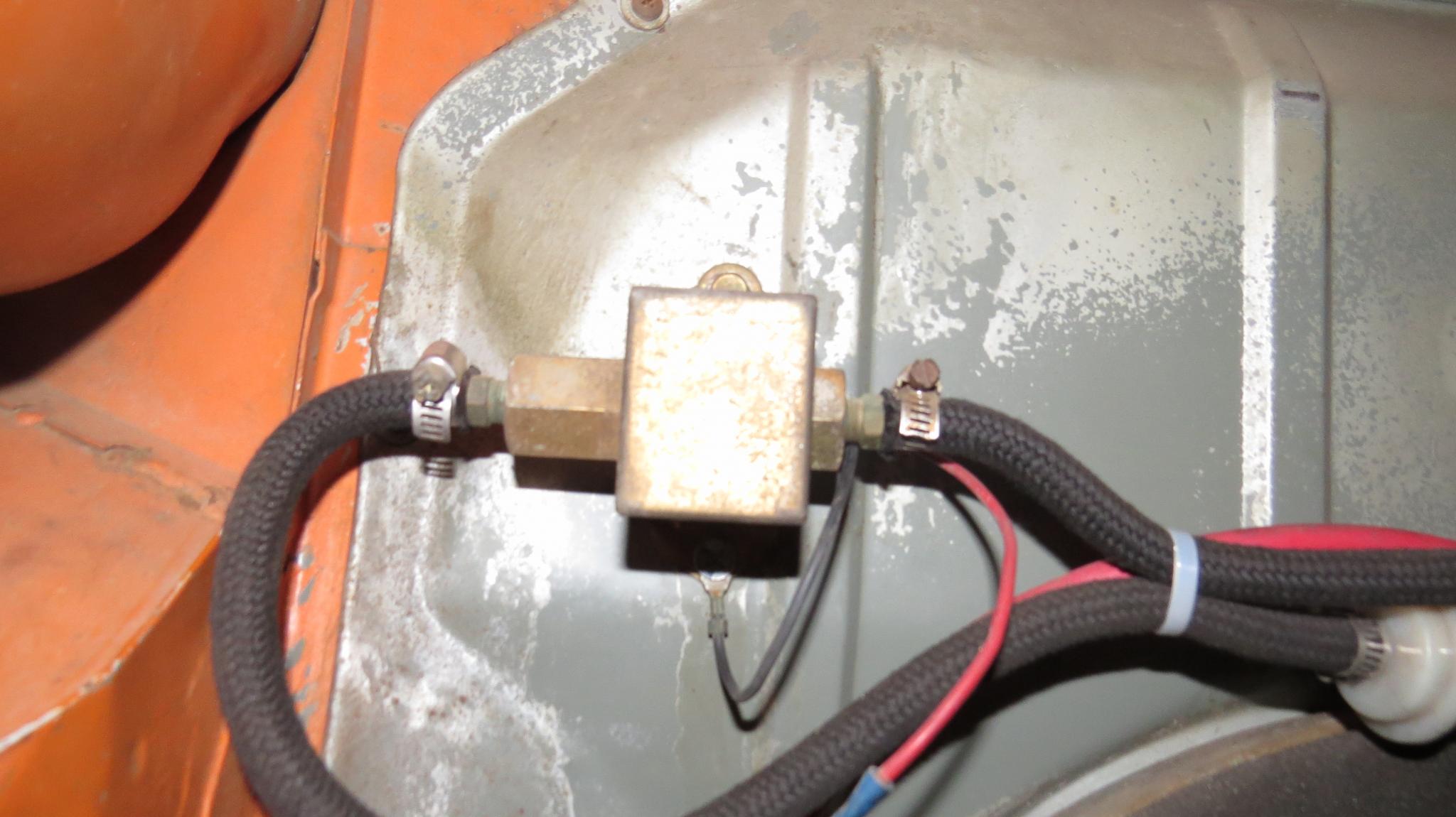

Hallo, kann mir jemand von euch einen Tip geben wo ich solche Pumpe herbekomme? Die macht einen mega Lärm. Es steht nichts an technischen Daten drauf. Ich danke schon jetzt für eure Hilfe

sieht nach Facet Solid State aus.

vielleicht macht sie ja Lärm wiel sie am Tankschottblech festgespaxt ist? Oder zeigt das Foto die Gummilager nicht?
Was für eine Art Gemischaufbereitung/welchen Motortyp versorgt die denn? Grundsätzlich gehört die in keines der mir bekannten T2-Baumuster. Aber ich bin ja lernfähig seit meinem Intermezzo mit einem 2cm zu schmalen originalen VW-Transporter-Auspuff.......

Die Pumpe versorgt einen 4/1700 mit CB... Nummer. Abweichend vom Orginal alledings nur ein Vergaser. Nach meiner Recherche hatten die Motoren wohl im Orginal zwei Vergaser. Hier wurde bestimmt schon mal gebastelt oder, was ich vermute, der Motor ist nicht mehr der Orginale. Läuft aber super.... :D

Gibt es mittlerweile eigentlich wieder benzinfeste ummantelte Benzinschläuche oder wieso macht keiner der kündigen Vorredner deswegen Alarm?
