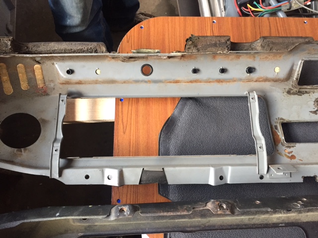

Hallo Leute,
ich habe ein gepolstertes Amarturenbrett, das nicht beim T2b passt. Die Abstände der Bohrung für den Halter der Lenksäule ist kleiner und es sind zwei Bügel für die Halterung des Instrumententrägers im Ausschnitt. Außerdem gibt es drei statt zwei Befestigungslöcher rechts und links an der A-Säule.
Handelt es sich um ein T2b Amarturenbrett?

Ich schätze mal, dass es sich um ein Amaturenbrett für den T2a handelt. Meins hat seitlich auch 3 Bohrung zur Befestigung an den A-Säulen.

Gut geschätzt Philip,phmuelle hat geschrieben:Ich schätze mal, dass es sich um ein Amaturenbrett für den T2a handelt. Meins hat seitlich auch 3 Bohrung zur Befestigung an den A-Säulen.
Philip
ist bei mir auch so.

Edit: bei dir handelt sich um ein T2a Brett...man sieht auch schön den Aufnahmewinkel für den Heizungsregler, hier hatte ich nämlich Probleme:
http://forum.bulli.org/viewtopic.php?f=7&t=18697

Schon möglich! Z.B. Modelljahr '73.www.dirk hat geschrieben: Handelt es sich um ein T2b Amarturenbrett?
- Beiträge: 3713
Re: AW: Unterschiede beim gepolsterten Amarturenbrett?
Wenn ich das recht im Schädel hab geht MJ 73 von Aug. 72 bis Juni 73.
Dann gibts auch da nur 2 Schrauben an den Seiten. Also schon das T2b-Brett. Meiner ist am 08.05.73 geboren worden. Da siehts genauso aus.
Das vorhandene Brett ist dann wirklich vom T2a.
