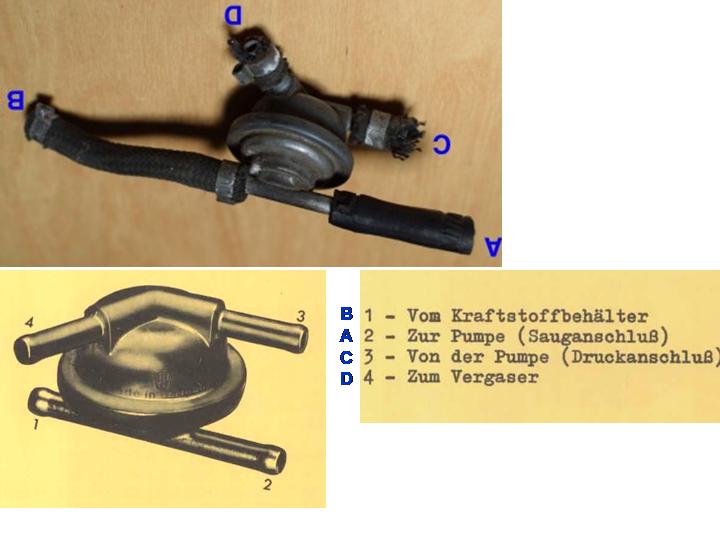

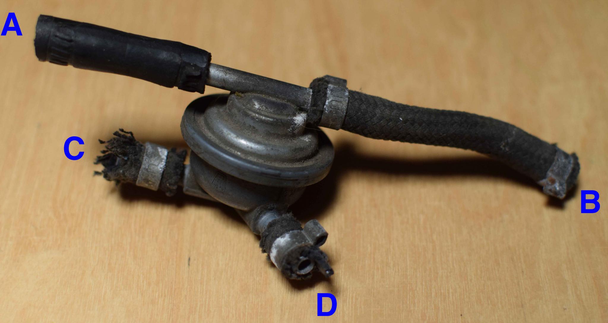

Dieser komische Froppel ist irgendwie beim vorletzen Mal vor 30 Jahren am Ende des Zusammenbaus (AD1600) übrig geblieben :oops: ..
... und mir will beim besten Willen nicht mehr einfallen, wofür das genau war und wie rum es zu liegen kommt?!
Offengestanden habe ich es bisher auch nicht wirklich vermisst, aber nun stieß mir beim Stösselschutzrohr suchen das Dingen wieder mal ins Auge :shock: !
Who Knows?
Doesn´t look like a Telefunken U47...

Das ist ein Absperrventil, es sperrt automatisch die Benzinzufuhr zur Pumpe ab und öffnet erst, wenn die Benzinpumpe genug Druck aufgebaut hat - s. technische Merkblätter K 24, Seite 4.
Das Teil ist kurze Zeit später wieder entfallen, da das Absperrventil dann in der Pumpe selbst verbaut wurde.

Hm.
In meiner heutigen bierseeligen Grundstimmung würd ich ja auf PengZengGeraffel tippen.
Biste dir sicher, daß dat wirklich aus deinem Bus kommt?
Haste mal ne Standheizung drin gehabt?
Ne Aufnahme für ne Rücklaufleitung? Macht aber nur Sinn, wenn du mal mehr drin hattest, als nur n Moped.
Ne Verteilerpumpe? Dann müsste aber eventuell irgendwo n Impulsgeber dran sein. Elektisch oder mechanisch.
Aber das würde auch irgend n benzinfressendes Zusatzaggregat vorraussetzen.
Von nem normalen 1.6er kenn ich das jedenfalls nich.
Tante Edit motzt gerade, das Roman schneller war.
Aber jut. Er hat das Rätsel ja denn auch gelöst. Wieder was gelernt.
Hab so n Teil am Bus trotzdem noch nie gesehen.
Von wann bis wann wurde das Ding verbaut?

... gaaanz sicher aus meinem 1971er AD1600er Einvergaser- Halbautomat- Flachbulli ausgebaut, sonst würde ich mich gar nicht trauen hier nachzufragen :D !
Wie wird das Dingen jetze Eingebaut.... A,b,c,d,?! Ichwürde das einfach mal ausprobieren und ggf. einfach wieder für die nächsten 30 Jahre zurück ins Lager. Dann natürlich mit Einbauanleitung :D

Hab jetzt auch gefunden wann das Teil wieder entfallen ist: April 1972 (s. TM K 64 bzw TM K 67 (ersetzt TM K 64.

Das Ding kenne ich von Käfern vor 71.
