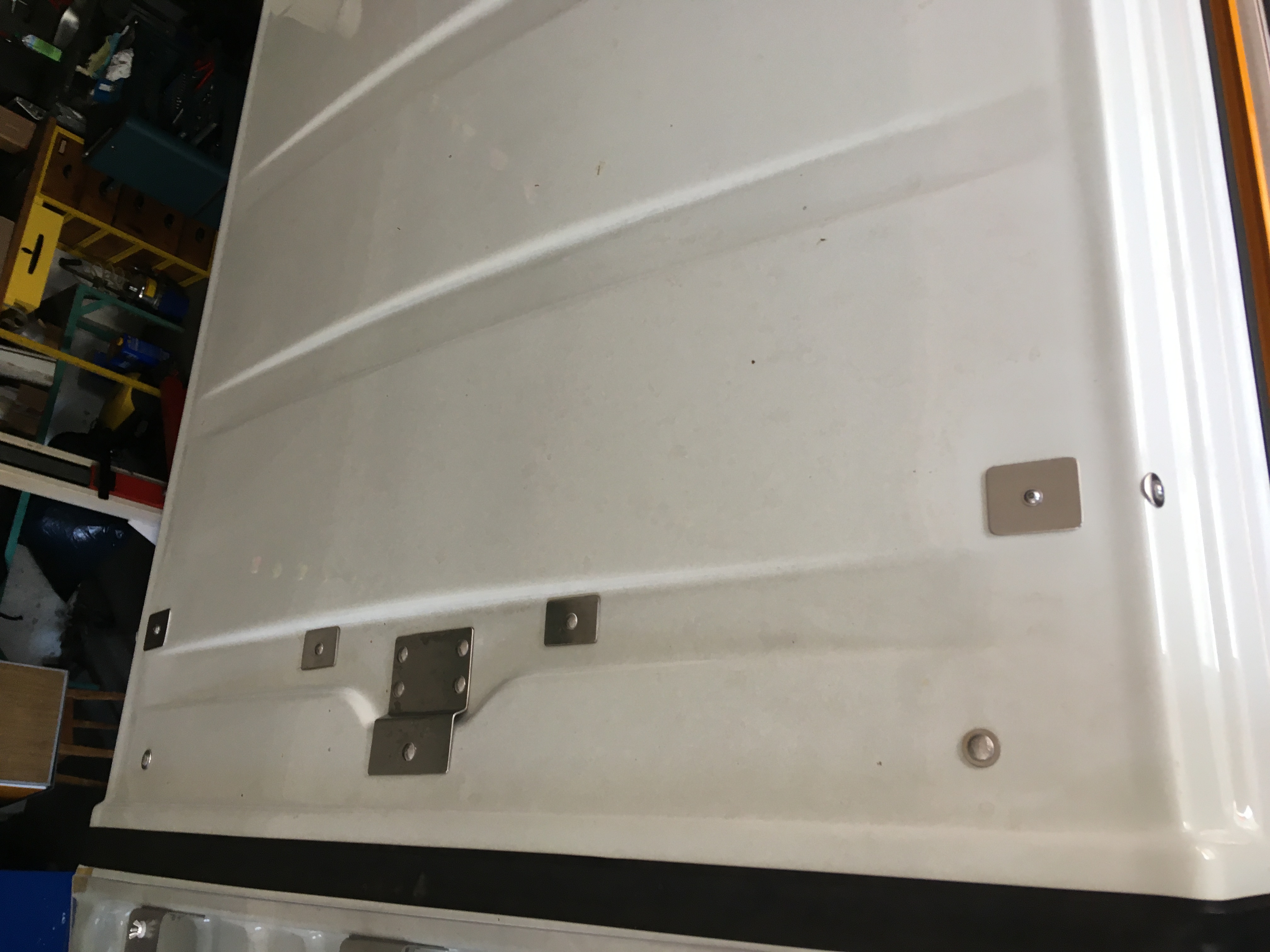

nach kompletter Restauration und Neulackierung meines T2b Daches vor 4 Jahren zeigen sich nun schon länger Risse an den 2 Anschraubpunkten des Gestänges.
Die Anschraubpunkte der Scheren hinten sind rissfrei, also I.O.
Die Risse sind offenbar der jahrzehntelangen Belastung geschuldet, es reißen mit der Zeit immer mehr Glasfasern durch, bis zum Durchbrechen.
Mir war aufgrund der Risse klar, daß das Dach an den Schraubpunkten geschwächt war.
Also habe ich oben größere U-Scheiben verwendet, um die Belastung in Bereiche mit „frischem“ Material zu verlagern.
Genauso verfuhr ich mit den 2 Befestigungspunkten des Zuziehgriffes.
Einmal hatte ich es eilig und schloss das Dach ruckartig.
Mit dem Resultat das ich den Griff rausgerissen hatte
Die großen Scheiben waren sauber aus dem Dach gestanzt.
Ich habe mir dann um die 2 großen Löcher zu überbrücken, 2 VA Bleche 40x60x2 gerichtet und mit Karosseriedichtmasse verschraubt, das hält nun seit Jahren, es wird auch nicht mehr ruckartig geschlossen
Die Risse an den Anschraubpunkten des Gestänges ärgern mich seit langem, dringt dadurch doch ständig Wasser ins GFK ein.
Innen bleibt alles noch trocken, aber das kann so nicht bleiben.
Deshalb habe ich heute die Bereiche innen und außen verstärkt.
Jetzt ist alles wieder stabil und dicht.
Ich kann nur jedem der sein Dach richtet raten, so oder ähnlich zu verfahren.
Ich habe die Bleche absichtlich großzügig dimensioniert, das bringt mehr Stabilität

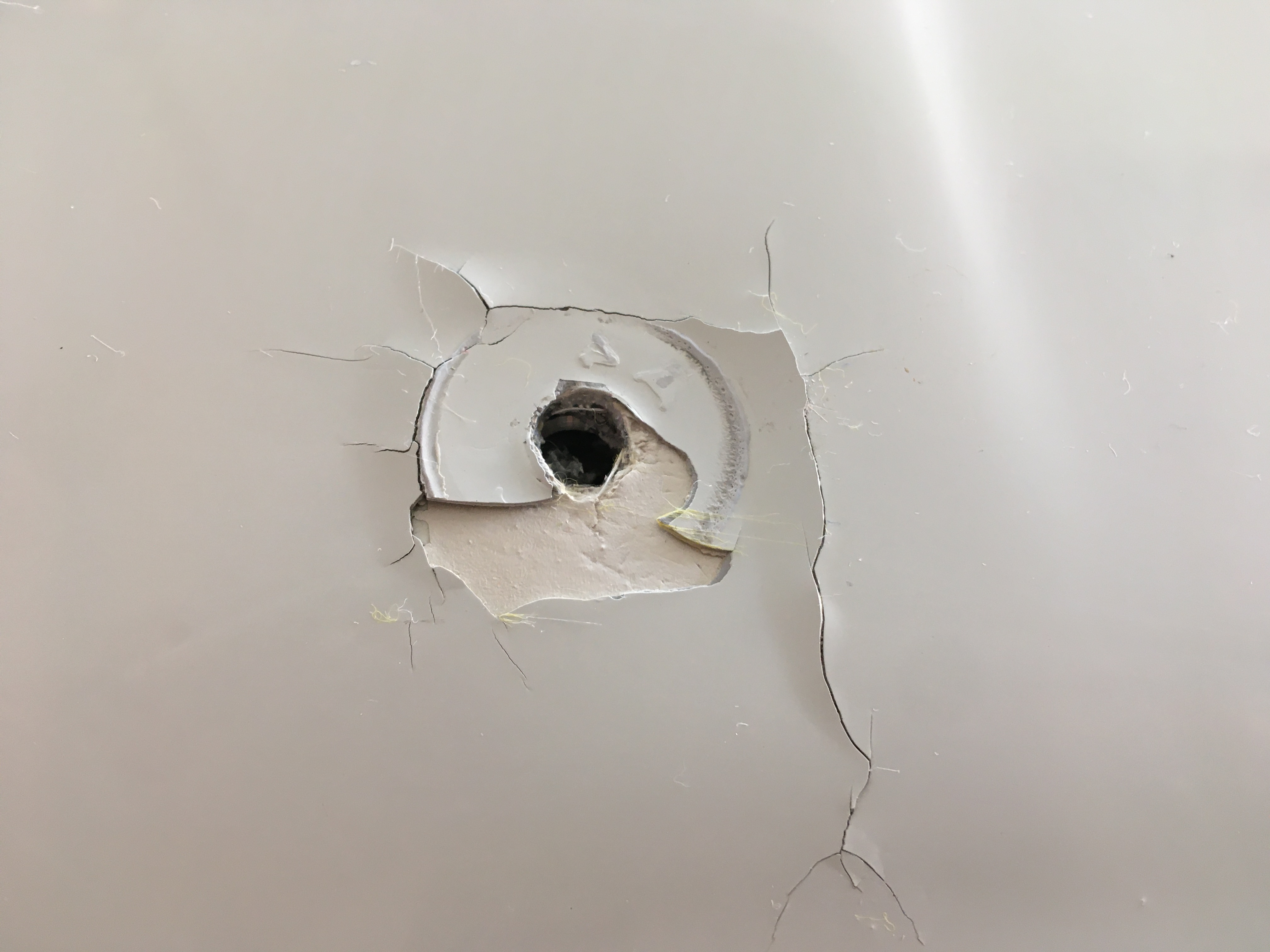

Moin Ralph,
sieht das auf dem ersten Bild nur so aus, oder sind auf deinem Dach rund 1,5mm Spachtel gelandet?
Das ist meiner Meinung nach auch zu dick aufgetragen, aber leider scheint das bei Lackierern gerne gemacht zu werden.
Spritzspachtel in großen Mengen.
Ich arbeite da lieber etwas minimalistischer was die Auftragsschichten angeht.
Unser Dach haben ich 2010 aufgearbeitet.
Da standen die Glasfasern deutlich raus.
Ich habe das damals abgeschliffen, minimal gespachtelt, 2 mal mit Grundierfüller (Standox EP) und dann in Weiß mit 2k Lack lackiert.
Das sieht auch nach 10 Jahren noch top aus.
Und man sieht immer noch leicht die original Struktur vom Dach.
Allerdings habe auch ich einmal den Griff aus dem Dach gerissen in der Zwischenzeit.
Da ist deine Lösung mit den größeren Platten ein guter Weg.
Ich habe da auch eine ca. 5x5cm große 2mm Alu Platte mit Sika aufgeklebt.

Servus Thomas,
Ich bin kein Lackierer.
Ich habe meinen Bus über 2 Monate in Vollzeit bei einem Lackierbetrieb selbst zur Lackierung vorbereiten dürfen.
Nur das Anblasen der verschiedenen Schichten hat der Meister übernommen.
Die Außenhaut des Daches allein hat mich eine Woche gekostet.
Das rührt auch daher, daß ich in den 90ern mein Dach schon einmal lackiert habe. Vorbereitet hatte ich es damals mit Flex und Fächerscheibe
, so war das halt damals bei den alten Karren.
Da waren also schon einige Wellen vorhanden.
Mein Bestreben war immer so wenig Spachtel wie möglich einzusetzen.
Der Meister andererseits sah das nicht so eng
Die wollen natürlich ein sauberes wellenfreies Finish sehen.
Deshalb haben neu lackierte Busse oft eine perfektere Oberfläche als sie original mal waren.
Er ist aber auch ein GFK Profi, der außer z.B Anhängerkoffern auch sein komplettes Haus mit selbstlaminierten GFK Paneelen verkleidet hat.
Nun denn, im Bild scheint es etwas zu täuschen, nur der Riss rechts war vor Demontage der Scheibe schon sichtbar, die Scheibe hat geklebt und nach wegschlagen dieselben habe ich das Bild geschossen.
An der Scheibe selbst messe ich eine Schichtdicke von 0,7mm.
