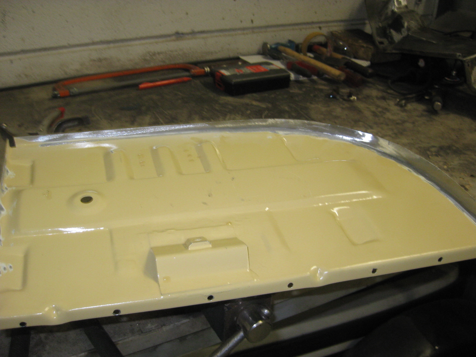

Re: Halterung 2te Batterie im Motorraum links
Moin Jochen,
ich habe mir für den Batterieboden Halter gebogen und vor dem Einbau angepunktet.
Man kann die Winkel auch sicherlich anschrauben,
das hatte Westfalia damals auch gemacht.
- Beiträge: 5199
Hier hab ich noch ein Bild vom geschraubten gefunden;-)
- Beiträge: 2230
Ja dann muß ich wohl mal wieder Blechla biegen..
