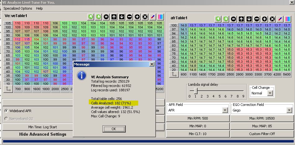

Ich habe gerade mal ein Logfile einer Fahrt von NRW nach München analysiert.
Ich habe einmal alle Werte aus der Analyse genommen, wo die Unterdruckverstellung Richtung früh nicht aktiv ist.
Das Ergebnis ist, das 71% der Fahrwerte im Teillastbereich liegen.
Nun haben wir ja einen 2 Liter Motor mit sagenhaften 3 PS mehr...
Was ich damit sagen will ist, dass ohne die Unterdruckverstellung man sich in rund 70% Prozent der Fälle deutlich die Effizienz einschränkt,
da man mit einem falschen Zündzeitpunkt durch die Gegend fährt.
Bei den anderen 30% ist es egal, da im Vollastbereich keine Unterdruck Frühverstellung vorhanden ist.
