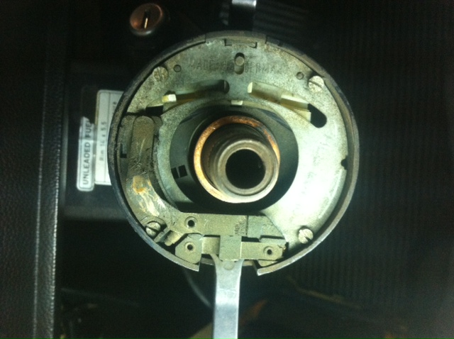

Hallo Zusammen,
nachdem ich meinen englischen Patienten verarztet habe und der TÜV Termin nächsten Monat ansteht, habe ich mich heute um meinen Bulli gekümmert.
Die Hupe funktioniert nicht, also habe ich das Lenkrad demontiert und mir mal Schleifring und alles was dadrunter liegt.
Folgende Fragen habe ich:
1. Ist der Abstand zwischen Lenkrad und Lenksäule normal? War vor Demontage so und auch danach - Bild 1. Dies liegt vorallem an der Feder die auch auf Bild 3 zu Sehen ist
2. Schleifring habe ich gesäubert, es war kein Durchgang zwischen Kabel und Schleifring unterhalb des Lenkrads. Das Bild (Bild 2) zeigt den Zustand vorher.
3. Was fällt euch bei der Lenksäule auf? Ist auch vorm Säubern der Kontakte - Bild 3. Leider schaltet der Blinker nach der Kurve nicht selbsständig zurück. Wie müßte das aussehen, damit das wieder klappt?
4. Wie ist die normale richtige Funktion bei der Hupe im Lenkrad - Lenksäule? Also beim Drücken durchgang über das Kabel zum Schleifring am Lenkrad und dann auf die Lenksäule, richtig, oder?
Ich hoffe das ihm mir weiterhelfen könnt, da das Schätzchen ja unter anderem auch Hupen soll.
Viele lieben Dank für eure Hilfe und Meinung zu dem Thema
Sebastian

Hallo Sebastian,
der Abstand zwischen Lenkrad und Kunststoffgehäuse ist deutlich zu groß (Bild 1). Das sieht bei Dir nach mehr als 5 mm aus; es sollte die Hälfte sein. Ich habe leider nicht mehr im Kopf, wie man den verkleinert. War das an der Befestigung der Lenksäule?
Und auf Deiner Schalteinheit fehlt die gewellte Feder, die für die Rückstellung sorgt (Bild 3). Möglicherweise fehlt sie, weil der Pinökel auf der rechten Bahn weg oder abgebrochen ist.
Viel Erfolg
Viel Erfolg

Hallo zusammen
@ Norbert: Danke für den Link und den Tip - Klemme 15 unten an der hupe habe ich bereichts geprüft. Liegt an. Also "nur" das bekannte Masse problem. In dem Zuge habe ich das Lenkrad mal demontiert.
Woher kommt der zu große Abstand? War bei mir von Anfang an und würde gerne wissen, wie man das behebt?
Wie müßte das Original aussen? Sowohl Abstand als auch für die Rückstellung?
Habe grade nochmal die Fotos angeguckt. Muss der Rückstellhebl von der Unterseite des Lenkrads in die Nuten (rechts - oben/unten) des Lenkstocks? Momentan scheint das nicht zu sein, woher der Höhenunterschied kommen könnte. Bitte um kurze Erklärung.
Schönen Samstag
Schönen Samstag

Re: Lenkrad/ Lenksäule Fragen
Hilft dir Seite 306 aus dem Reparaturleitfaden von 1975 weiter? Die Abreissschraube am Mantelrohr musst du ausbohren, den richtigen Abstand (2-3 mm) einstellen und eine neue Schraube einbauen.
Viel Erfolg,
Roman
Viel Erfolg,
Roman
