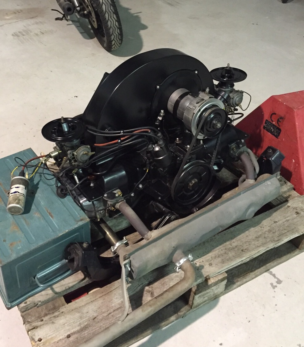

ich weiß, Ferndiagnosen sind nicht möglich, aber vielleicht kann mir hier jmd einen Tip geben, da ich immo etwas ratlos bin.
Folgendes Problem:
Der neue Motor ist eingebaut, alles eingestellt (Zündung, Ventilspiel, Vergaser, etc.) und läuft auch wirklich sauber. Der Motor lief bis zum Ausbau in einem anderen Auto. Sobald man aber ein, zweimal im Leerlauf bzw. während der Fahrt ordentlich Gas gibt entwickelt sich ein Geräusch, das nicht gesund klingt. Geräuschbeschreibung: als würde etwas schleifen oder unrund laufen, dadurch entwickeln sich wiederum Vibrationen. Eine Art Rumoren... :tear:
Wir haben bereits zweimal das Lüfterrad ausgebaut und auch ein anderes Lüfterrad montiert, da wir vermutet hatten, dass hier die Geräusche zu orten waren. Leider hat es sich nicht wirklich erheblich gebessert. :wall:
Hat jmd das auch mal gehabt oder ähnliches oder kann mir sagen, wo wir noch nachschauen können?! :hilfe:
Danke und Gruß Tim

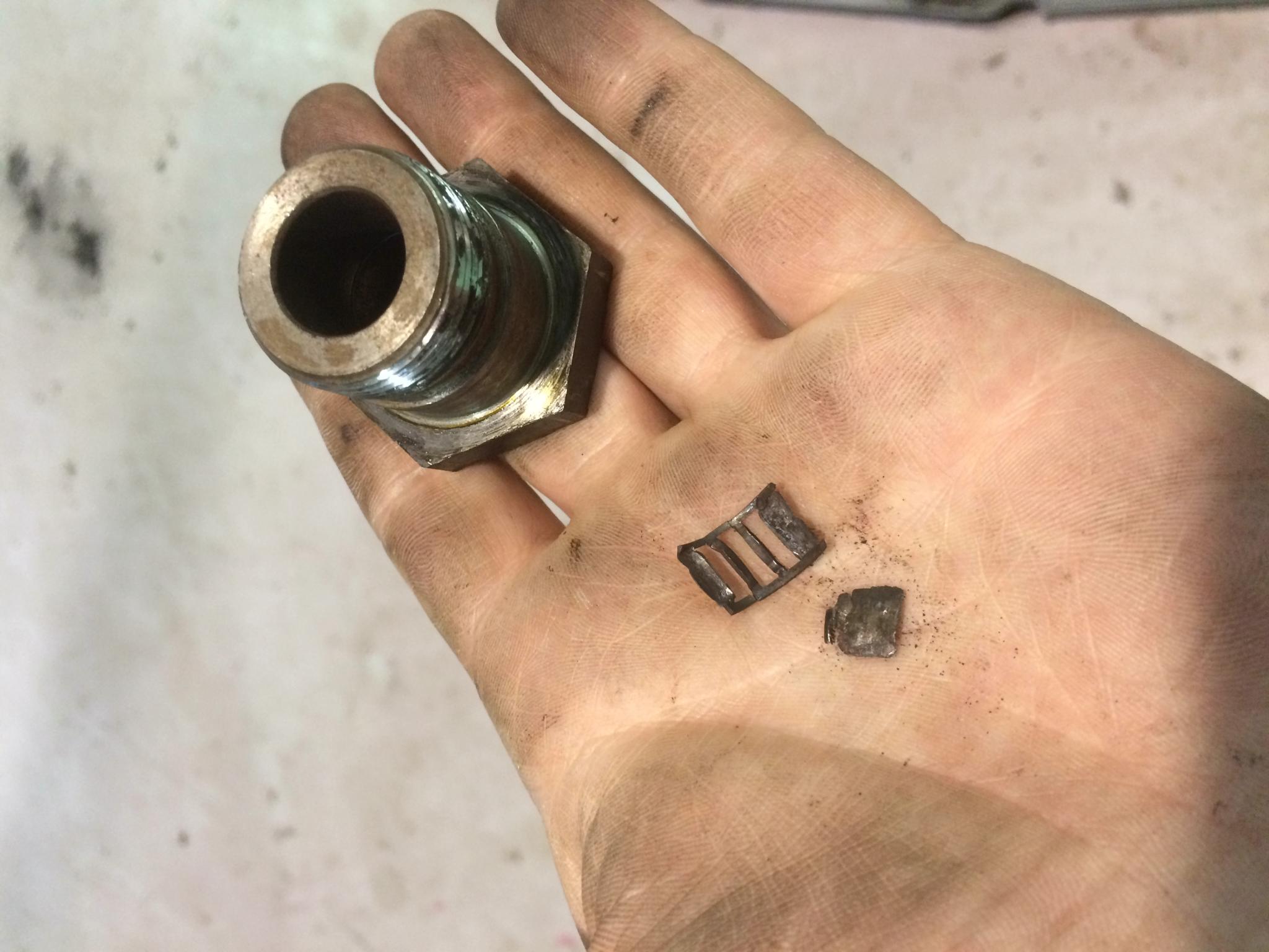

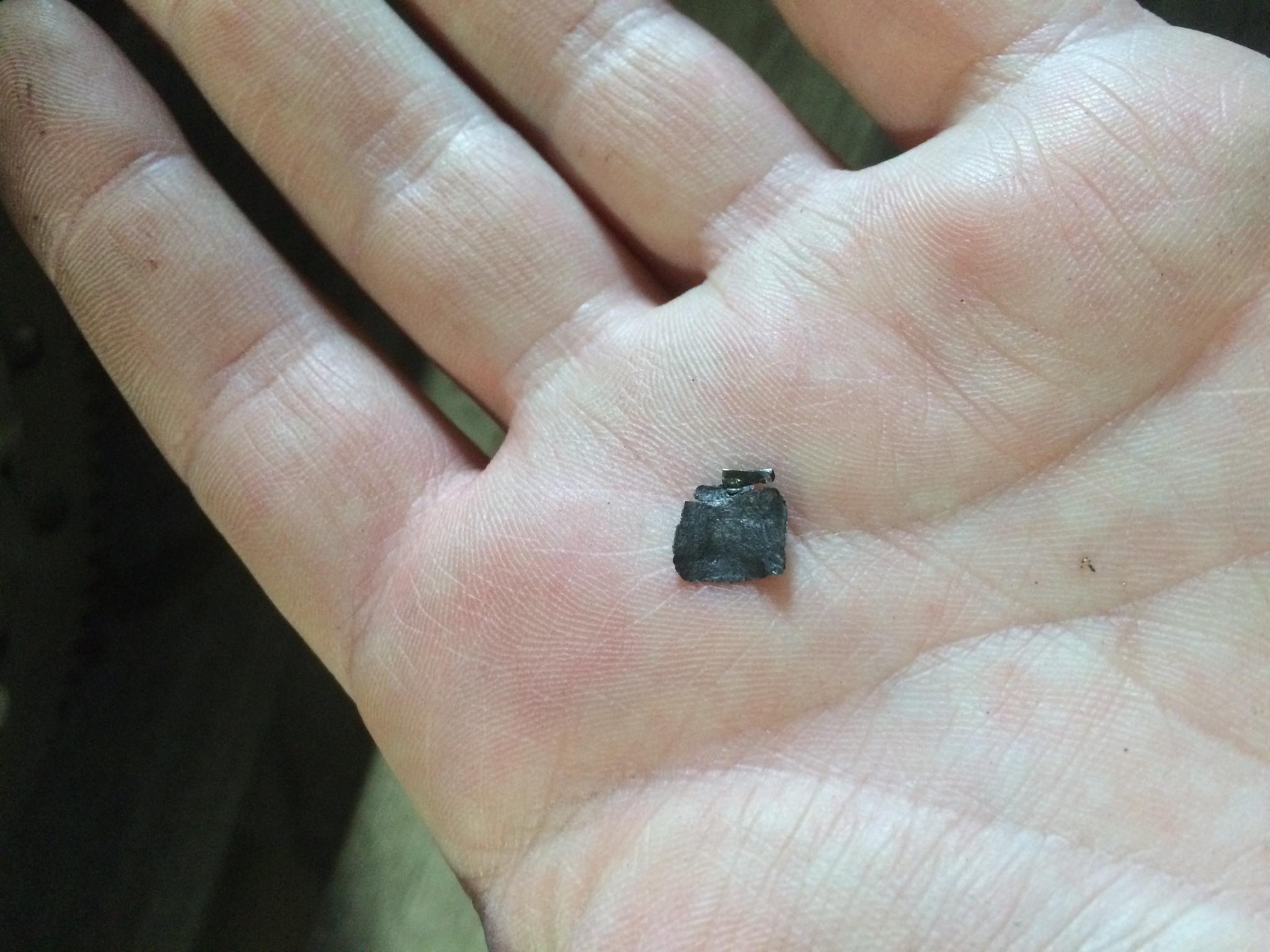

Ich denke & hoffe, dass ich die Ursache der Geräusche endlich finden konnte. Der Motor wurde ausgebaut und läuft 1a.
Zuerst hatte ich das ausrücklager beschuldigt und wollte es wechseln. Dann noch der Check der Kupplung, wenn der Motor schon draußen ist. Optisch alles i.O., Finger in die Hohlschraube und da war der erste Fremdkörper gefunden.
Druckscheibe runter, Kupplung raus und die Einzelteile genau prüfen. Da ist vermutlich das Problem: das Nadellager hat sich aufgelöst. Denke, dass dadurch die Führung der Getriebewelle nicht mehr gewährleistet war und sich die Welle mitsamt Kupplungsscheibe leicht aufgeschwungen hat. Vermutlich deshalb auch die Verfärbung durch schleifen. zusätzlich haben die Teile des Lagers die Kupplung etwa verkratzt.
Hoffen wir, dass es daran lag :D der Motor wird nun am Wochenende eingebaut und getestet. Drückt mir die Daumen :thumb:
