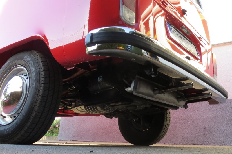

für alle bling bling Freunde.
endlich die neuen Stoßstangen (Werk34) "eingefahren".
Ist ja ein L-Bus.
Die hintere ist übrigens ca. 10 cm zu kurz. Deshalb musste ich die Stoßstangengummis (von Olaf) etwas kürzen.
Die Chromersatz-Folie auf den alten hat nicht wirklich gehalten.
Ich weiß. Das ist nicht der originale Auspuff.

wow sehr schön aber ein Käfer-Auspuff passt doch rein gar nicht zu einem L-Busclemens hat geschrieben:für alle bling bling Freunde.![]()
endlich die neuen Stoßstangen (Werk34) "eingefahren".Ist ja ein L-Bus.
