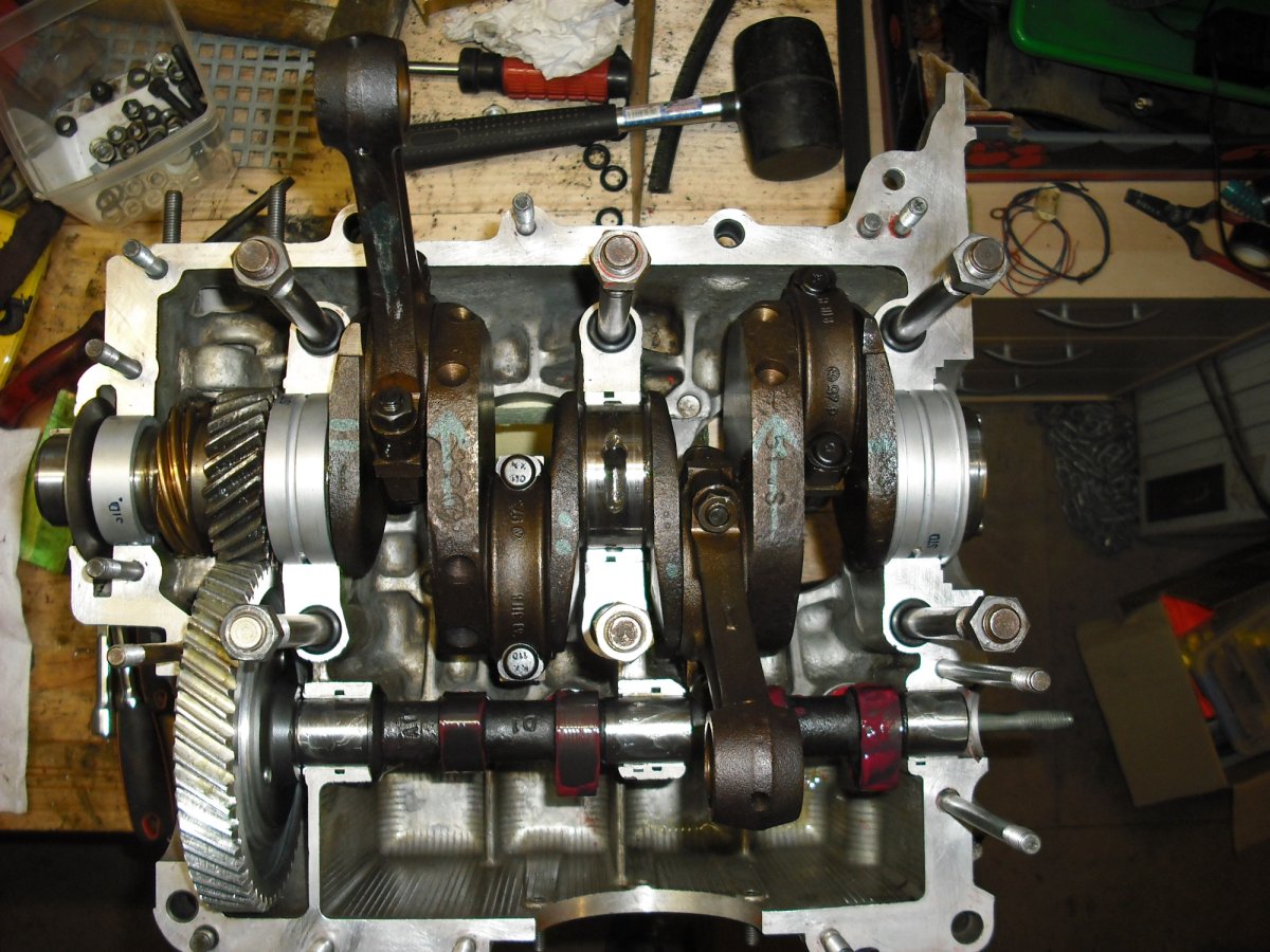

Der Typ 1 sieht von innen so aus. Vom Typ 4 hab ich keine Ahnung, ist nicht meine Baustelle.Ich danke beim Typ4 ist der Ölsumpf zusätzlich auch von innen verippt (ich weiß das es beim Typ4 so ist, aber beim Typ1?) um dort das Öl besser kühlen zu können.
