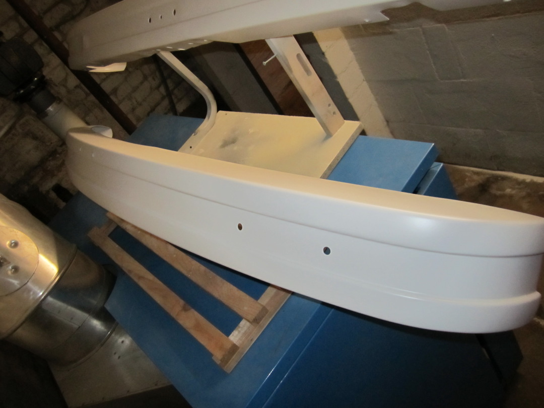

Ich wollte meine AHK am Fahrzeug wieder demontieren und stattdessen originale einfache Halter für die hintere Stoßstange am T2b montieren. Leider musste ich jetzt feststellen, dass die Stoßstange nur auf der rechten Seite ausgeschnitten ist für die Abschleppöse am Halter, siehe Foto. Gibt es die Öse wahlweise links oder rechts am Halter, bzw. gab es die Stoßstange mit beidseitigen Freimachungen, oder was passt hier nicht zusammen?
Muss ich meine Stoßstange auf der linken Seite ausklinken, damit der Halter passt?

Re: Stoßstangenhalter T2b passen nicht mit Abschleppöse
Ich habe gerade mal die Bilder durchforstet.
Bei uns sind zwei Ausklinkungen in der Stoßstange:
Warum? Ist die Garage zu kurz?T2B-78 hat geschrieben:Ich wollte meine AHK am Fahrzeug wieder demontieren und stattdessen originale einfache Halter für die hintere Stoßstange am T2b montieren.
O.k., danke Thomas, d.h. ich werde heute beigehen und links auch noch etwas freimachen.
