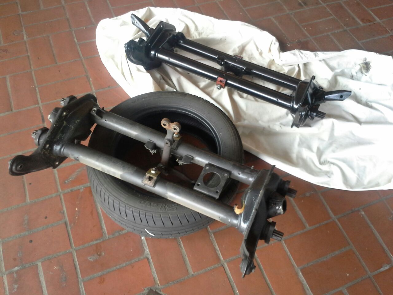

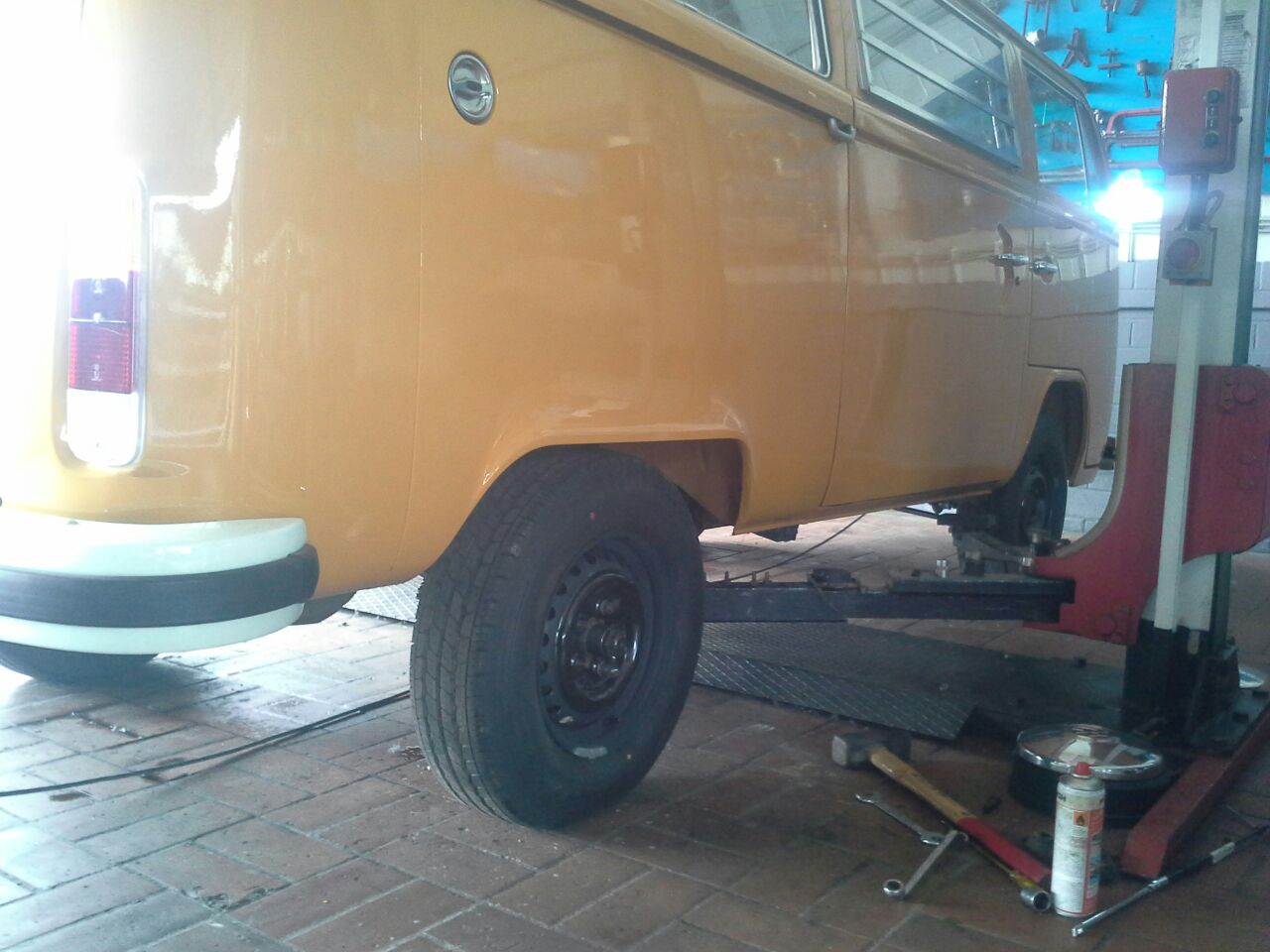

habe länger kein Update mehr gegeben, da viele andere Dinge Vorrang hatten.
Aber anbei mal ein Bild nachdem nach etlichen Schwierigkeiten der gute jetzt endlich so weit oben ist wie es mit den KYB Dämpfern möglich war.
Ache ist nun so umgeschweißt das die obere Rasterplatte nach oben verdreht eingeschweißt wurde, was jedoch zur Folge hatte das die Tragarme mit sehr viel Kraft eingebaut werden mussten.
Na jetzt passt es und die Strassenlage ist besser als vorher mit der Tieferlegung und harten Dämpfern
Nach etlichen Recherchen habe ich nun auch die passenden Felgen gefunden . Mercedes C-Klasse 6,5jx15ET37. Alles andere passt irgendwie nicht.
Reifen habe ich bestellt und werden nächste Woche aufgezogen. Es werden General Grabber AT 205/75R15
Hat eventuell jemand diese Reifengröße bereits auf seinem Bus montiert.
Ich würde mich freuen bei unserem Tüvmensch etwas mehr in der Hand zu haben, würde mir wirklich sehr helfen. Tachoangleichung werde ich natürlich machen lassen.

RetroHäschtäk hat geschrieben:Hallo zusammen,
nach langem Anlauf ist es nun endlich angegangen.
Mein 77er ist höhergelegt.
Vorne durch einschweißen bzw. umsetzten der Rasterplatten um 35mm
Hinten durch Verstellen der Drehstäbe um 25mm
Verbaut werden jetzt Kayaba Gasdruckdämpfer sowie ein zusätzlicher bzw verstärkter Stabilisator hinten und vorne
Bestellte Reifen 205/75R15 auf 6J Mercedes C-Klasse Felgen
Nun laufen die originalen Gleichlaufgelenke aber mit erhöhtem Verschleiß aufgrund des anderen Winkels.
Habe ich gehört das es unterschiedliche Gleichlaufgelenke gibt.
Vielleicht kann jemand mir ein Tipp geben in wie weit welche passen, bzw. meine Angaben korrigieren :hilfe:
Originale Gelenke: 17 Grad
Porsche 924: 22 Grad
Porsche 930: 25 Grad
Kübel-181: ? Grad
Passen diese alle auf die originalen Antriebswellen ? ( Verzahnung )
danke für eure Hilfe
