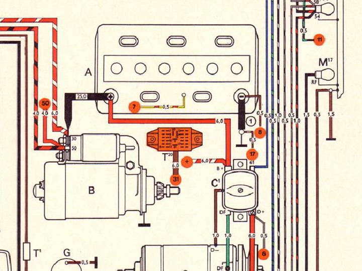

Hallo Mirco,
Deine genannten Farben kann ich zwar nicht alle zuordnen, vielleicht haben die sich auch im Laufe der Zeit verändert und man könnte aber heraus messen ob sie tatsächlich auf den Diagnosestecker führen. Es handelt sich um die Kabel, die mit einer Kennzeichnung in einem orangenen Kreis versehen sind. Das wäre also in diesem Fall nicht weiter schlimm, die VW Diagnosesysteme habens nicht überlebt.
Diesen Plan solltest Du ausdrucken und immer parat haben, wenn sich jemand mit der Elektrik Deines Busses abquälen muss:
http://www.vw-t2-bulli.de/data/wiring/1 ... iagram.jpg
(an dieser Stelle ein herzliches Dankeschön an Rolf-Stephan für die Bereitstellung dieser Pläne)
Ist aber B+ gleich D+, so hat man offensichtlich einen ungewünschten Spannungsabfall auf der gesamten Kabellänge, angefangen bei der Batterie bis hin zum Kabel 15 vorn mit allen dazwischenliegenden Kontaktstellen!
Vgl. bitte:
http://www.michaelknappmann.de/bulli/mi ... 6_1-2.html
Man kann aber sich auch mit einem Voltmeter auf die Suche nach dem "Spannungsklau" machen. Batterie voll aufgeladen, dann Verbraucher anschalten und an sämtlichen Kontaktstellen messen. Als Referenz hatte ich mir Batt+ über Kabel nach vorn gezogen und gut isoliert aufs Messgerät gelegt. Mit der Minusmesspitze hatte ich dann sämtliche Kontaktstellen überprüft und konnte schließlich einen defekten Zündanlassschalter ausfindig machen.

... das sieht stark nach Überbleibsel von Anschlüssen für den Diagnosestecker aus, die einmal von der Batterie abgingen.mircomat hat geschrieben:Und was sind das für komische Kabel die da bei der Batterie herumbaumeln. Außer dem Schwarzen habe ich noch ein Braun/Gelbes und ein Grün/Rotes gefunden, die nirgends angeschlossen sind...
Ich darf das einmal so interpretieren: Die Ladekontrolllampe K2 ist einerseits vorn am geschalteten Plus (Kabel 15) an der Sicherung 11 und andererseits am Regler Kabel 61 (gleiches Potential wie D+) angeschlossen. Brennt (oder glimmt) diese Lampe, so ist das zunächst nur ein Zeichen dafür, dass Potentialunterschied zwischen den genannten Anschlüssen herrscht. Im Idealfall, wenn alle Kontaktstellen einwandfrei sind, ist das Aufleuchten der Lampe (meist) ein Zeichen dafür, dass der Ladekreis nicht mehr richtig funktioniert und die Ladespannung geringer als die Batteriespannung ist. Mit einem Voltmeter lässt sich dann schnell der Beweis antreten, man misst dann einerseits die Spannung an B+ und andererseits die Spannung an D+. Der Regelkreis ist dann also definitiv gestört, wenn D+ kleiner ist als B+. In diesem Falle erfolgt die Störungseingrenzung im Bereich Lichtmaschine und Regler.mircomat hat geschrieben:Naja, wenn die Lampe mit der Zündung an und aus geht und beim laufenden Motor glimmt, dann heißt dass vermutlich, dass die Lima nicht soviel Spannung an das Lämpchen schickt, wie die Batterie

Nachtrag (man vergisst doch immer etwas zu erwähnen
Anmerkung zum Spannungsregler: Clemens spricht da sicher aus Erfahrung, dass der Rückstromkontakt (zeitweise) "kleben" könnte. So eine Erfahrung ist mir nicht fremd. Bei den alten elektromechanischen Reglern lässt sich da meistens noch etwas machen.
Ich habe meinen Regler vor etlicher Zeit reanimieren können. Man kann die verlackte Schraube oben mittig auf dem Blechdeckel freilegen und diese herausdrehen. Danach den Deckel vorsichtig abnehmen, so dass die darunter liegende Dichtung nicht beschädigt wird und schon liegt das Innenleben frei und man kann die Kontakte inspizieren. Ich hatte meine seinerzeit mit einer Kontaktfeile wieder in Form bringen können und der Regler tat wieder was er tun sollte.
Diese Messung geschieht natürlich bei laufendem Motor, Drehzahl etwas über Leerlauf, ca. 1500 Umdrehungen/min sollten ausreichen. Jeweilige Spannungswerte von 13,8 bis 14,4 V sollten sich dabei einstellen (Voraussetzung ist eine hinreichend voll geladene Batterie).T2NJ72 hat geschrieben:Mit einem Voltmeter lässt sich dann schnell der Beweis antreten, man misst dann einerseits die Spannung an B+ und andererseits die Spannung an D+.
