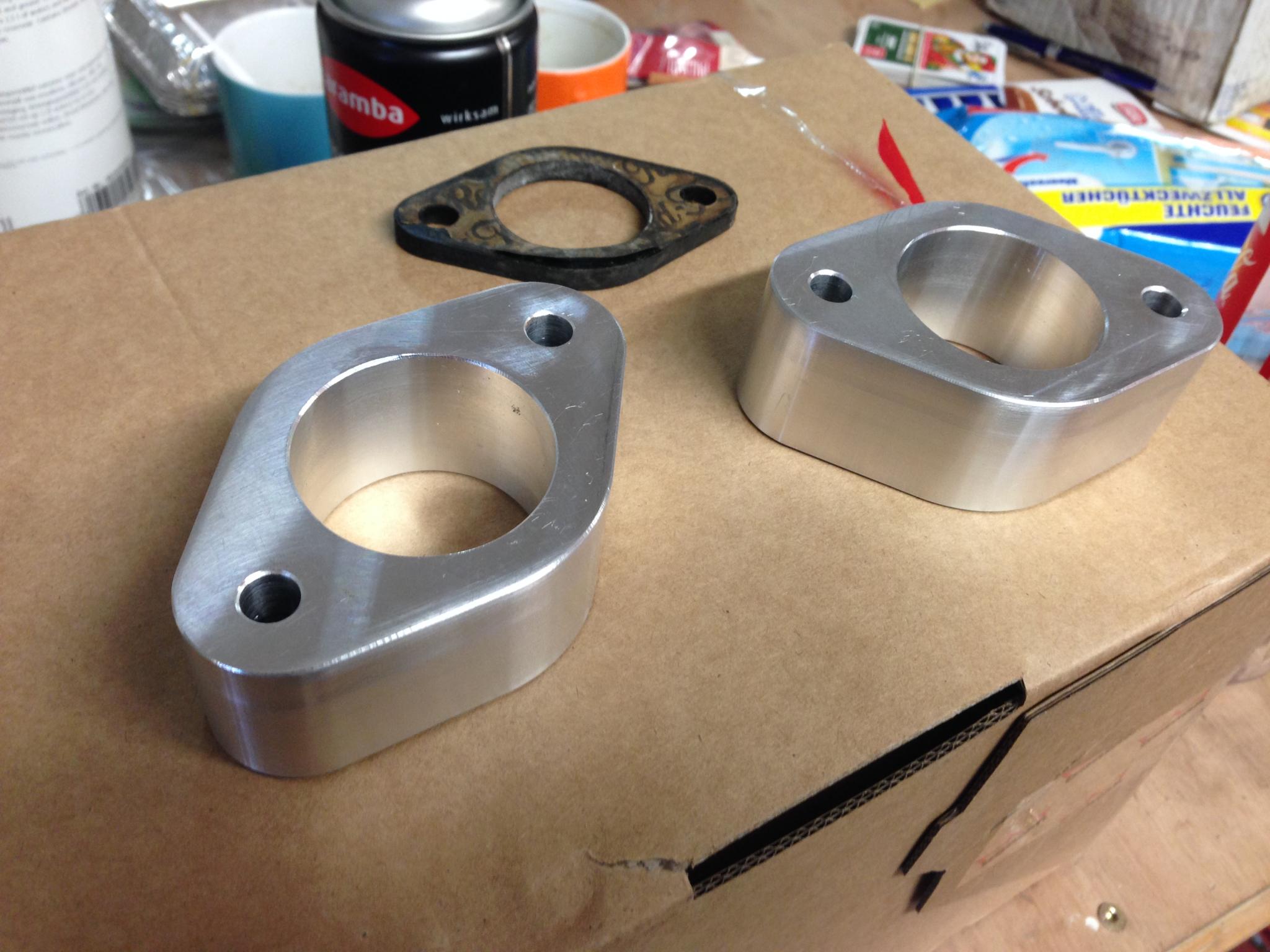

Also ich habe 55er Leerlaufabschaltventile, 145er Luftdüsen und 132,5er Hauptdüsen verbaut, nach diversen Probefahrten damit die bei meinem Motor besten Ergebnisse erzielt .
Eine Konstruktionszeichnung wie gewünscht habe ich nicht, habe einfach meinem Dreher ein Pertinax Zwischenstück in die Hand gedrückt mit der Bitte er möge mir sowas mit 30mm Höhe aus Alu-Vollmaterial fräsen- hatte ich dann am Samstag-Nachmittag nach 2,5 Stunden schon in der Hand, geiler Typ, der hat aus Dreher-Ehre sogar die Dinger in Oval gemacht .
Sollte also kein Problem sein, sowas irgendwo vor Ort auch anzufertigen. Wenn Du das mit 40mm anfertigst, kannst Du sogar den originalen Luftfilter Plug andere Play weiterverwenden, soviel länger sind nämlich die originalen kleinen Saugrohre als die kürzeren der 36-40er Vergaser.
Der Unterschied zu den kurzen großen Saugrohren ist extrem, lohnt sich also auf jeden Fall.
Gruß Gunther

Pflalzeinser
Beiträge: 39
Registriert: 19.07.2013 18:26
IG T2 Mitgliedsnummer: 672
Re: Vergaser Umbau auf Solex 36-40
Beitrag von Pflalzeinser »
hab mir gestern nochmal einen Satz für ein anderes Auto machen lassen, nachdem die Wirkung ja so gut war, darum kann ich zeigen wie sowas hier bei mir aussieht, sollte jeder CNC Fräser/Dreher bei Euch vor Ort auch so machen können, als Vorlage einfach ein Pertinax Zwischenstück abgeben und das mit 30oder 40mm Höhe ordern
bei 30mm (habe ich aufgrund der Fahrleistungen so gewählt) kannst Du das original Luftfilterunterteil mit dem Oberteil des 039er Einsatzes verwenden
bei 40mm sollte der originale Luftfilter komplett passen, in beiden Fällen die org . Papiereinsätze
Gruß Gunther

Pflalzeinser
Beiträge: 39
fast vergessen:
Die 4 Stehbolzen auf den Saugrohren müssen natürlich ersetzt werden, man braucht dafür bei 30mm Distanzstücken 82mm lange 8er Stehbolzen und bei 40mm Distanzstücken 92mm lange 8er Stehbolzen.
Ich hab sie aus Gewindestangen geschnitten.
Gruß Gunther
