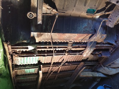

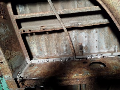

Ich habe vorher die stellen Sandgestrahlt, doch gut zu erkennen waren die schweißpunkte trotzdem nicht alle..
Mit einem kleinen Bohrer vorbohren oder gleich nen großen nehmen?
Ich werden den querträger unter den Wagenheberaufnhamen erneuern, dabei kann ich die Rohre bestimmt rausnehmen.

Einen anständigen Schweißpunktbohrer!Max_T2_78 hat geschrieben:Ich habe vorher die stellen Sandgestrahlt, doch gut zu erkennen waren die schweißpunkte trotzdem nicht alle..

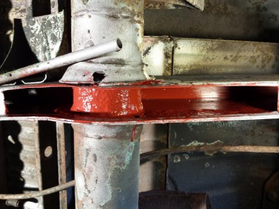

So, am Wochenende sah es ersteinmal so aus: Angefangen zu strahlen und die Querträger entfernt. Danach habe ich begonnen die Hinterachse zu schweißen.

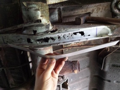

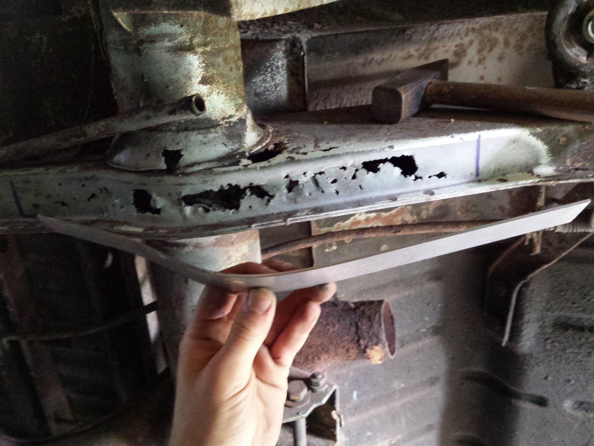

Beim schweißen der Hinterachse habe ich dann aber gesehen dass das Achsrohr kaum noch mit den großen längsträgern fest verbunden war, alles weggerostet.
Da war dann schluss. Stückweise kleinere Stellen an der Achse zu schweißen ist schon grenzwertig, bei mir wäre es aber nicht nur ein bischen gewesen. Ohne die Hinterachse zu entfernen wäre es nicht möglich gewesen die Achse richtig schweißen zu können. Da muss ich zugeben, für mich doch zuviel.

GIB NICHT AUF!!
Ich weiß hier im Forum werden nun wieder viele schreien das es nicht möglich ist und was der TÜV sagt usw......
Schweiß die Achse.
Nimm 3mm Blech.Mach Verstärkungen rein.
Bau die gerichtete Achse wieder ein und lass den Kopf nicht hängen.

also - jetzt wo Du die Achse schon draussen hast
- schweisse sie unter Maßkontrolle fertig. Achte drauf daß das Rohr in den Längsträgern zentriert bleibt (sonst hat das Fahrzeug später einen sogenannten "Dackellauf"). Verwende neue Konusringe. Die gibts bei Hardtopwesty (siehe oben)
Ich glaube Du bist nach meiner Erinnerung nun der Zweite der so etwas öffentlich gemacht hat. Unglaublich!
aber jetzt mach weiter. Vorm Wiedereinsetzen hier nochmal Meinungen zur Ausführungsart (sichtbar/unsichtbar) abfragen.
