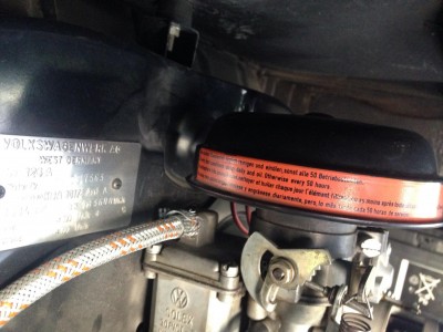

! So ich würd Mal sagen es war der benzinfilter, obwohl meine Vermutung auch am Luftfilter liegt da das ja doch nur so n pilzfilter is und geölt wurde er auch nie, aber Luft geht durch! Kann das auch theoretisch der Grund sein??? Wie bzw wo muss man da Ölen? Getriebeöl oder??? Oder am besten weg und nen andren Drauf? Was haltet ihr in allgemeine von sportluftfilter bzw Alternativen oder Qualität? Mal ein Foto vom Filter!

Beim Luftfilter kannst du den Deckel abnehmen, sauber ausputzen, bis zur Markierung mit Motoröl (wie kommst du auf Getriebeöl?) füllen, Deckel wieder drauf.

Mhh ja hat mir mal wer gesagt! Also bekomm da beim besten Willen keinen Deckel runter! Nur der kleine Gummistopfn oben geht ab sonst is der fest, oder gibt's da an Trick? Aber kann das jetzt theoretisch der Grund für de Macke. Sein oder doch eher benzinfilter denk ich!!!??

Wo zum Teufel hast du denn diesen Filter her?
Das ist kein Ölbadluftfilter. Als Filtermaterial dient irgendein Geflecht, das mit Öl benetzt wird, in der Hoffnung, daß an diesem Öl dann der Staub kleben bleibt. Deshalb auch der Tip mit dem Getriebeöl. Hönig wäre noch besser. Der Durchgangswiderstand ist bei solchen Filtern ein absolutes Zufallsprodukt und ändert sich im Betrieb permanent. Irgendwelche feingeistigen Vergaserabstimmungen kann man damit komplett vergessen.
--> Schmeiß raus, das Ding!
