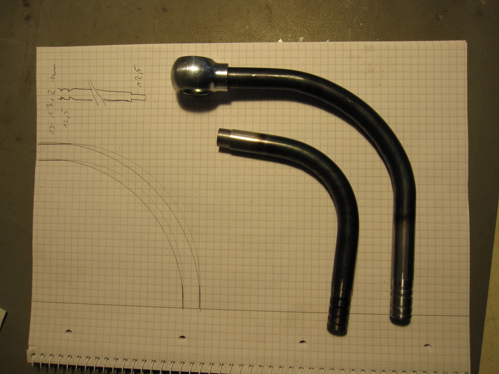

ich brauche mal einen Rat. Ich habe mit nun ein 1/4" Rohr gekauft um den 1/2" Schlauch drauf stecken zu können.
Ich will nun mit einem kurzen Bogen aus dem Bereich des Ölfilters kommen um dann mit normalen Schlauchschellen arbeiten zu können.
Nun habe ich von der Ringöse den Schlauchstutzen abgesägt und das Loch auf 12,5mm aufgebohrt.
Da soll dann das abgedrehte 1/4" Rohr rein.
Die Frage ist nun, das Rohr mit Schutzgas an die Ringöse schweißen, oder Hartlöten?
Beim Hartlöten habe ich das Gefühl, das ich das besser dicht bekomme.
Und beim Schweißen die Hoffnung, dass es besser hält.
Ich habe erst einmal zwei Rohre fertig gemacht, ich muss mal sehen, welcher Bogen die passende Größe hat.
Oder gibt es irgendwo Ringösen für M18 Holschrauben mit 20cm Rohr?
Zuletzt geändert von Tanjas&Thomas_T2b am 20.07.2015 21:22, insgesamt 1-mal geändert.

Hartlöten! Ohne Wenn und Aber und ohne weitere Diskussion!
Die Schläuche würde ich wieder verpressen lassen. Wichtig ist die richtige Drehstellung der Anschlüsse zueinander, aber das ist meist garnicht so schwierig, die zu definieren, zu rekonstruieren oder vorab anzuzeichnen.

boggsermodoa hat geschrieben:Hartlöten! Ohne Wenn und Aber und ohne weitere Diskussion!
Wird gemacht!
boggsermodoa hat geschrieben:Die Schläuche würde ich wieder verpressen lassen.
Ich nicht... Ich habe die Tage mal die Verpressung geöffnet. Der Schlauch ist genau dort eingerissen, wo die Presshülse in den Schlauch gedrückt hat.
Und mit dem Rohrwinkel habe ich ja nun genug Platz, um eine Schlauchschelle an eine leicht erreichbaren Stelle montieren zu können.
Aber eventuell war es auch eine schlechte Verpressmethode, der ich zum Opfer gefallen bin.
Beiträge: 7315
Re: Halterung Zusatzölkühler
Tanjas&Thomas_T2b hat geschrieben:Aber eventuell war es auch eine schlechte Verpressmethode, der ich zum Opfer gefallen bin.
Hmm, sieht eigentlich aus wie immer. Wenn ich mich noch recht an meinen eigenen Umbau erinnere, dann war ich skeptisch, was die Temperaturbeständigkeit des normalerweise verwendeten Schlauchs anbelangt. Die reichte IIRC nur bis 150°C oddaso, und das war mir zu wenig. Habe stattdessen frohgemut den nächstbesseren Schlauch verlangt (250°C, 50bar oddaso), worauf mir der freundliche Freundliche dann verklickert hat, daß ich dazu einen zuteilungsreifen Bausparvertrag benötigen würde, wenn ich mein Auto damit einwickeln will. War also ättwas teuer, das Zeuch. Ich ließ mir dann daraus zwei kurze Stücke anfertigen, grad ausreichend um aus dem Motor rauszukommen und als Schwingungsentkopplung und habe den Rest dann in festem Stahlrohr verlegt.
Motorseitig war alles an den Schläuchen verpreßt und der Rest mit Schneidringverschraubungen verbunden. Anlötteile brauchte ich nur vorne am Kühleranschluß - und die habe ich selbstverständlich verlötet. Schweißen wäre wegen der stark unterschiedlichen Wandstärken von Fitting und Rohr schwierig, am ehesten noch autogen zu machen, die Einbrandgefahr wäre hoch, die Gefügeveränderungen und die Wärme würden Festigkeit* kosten und das Ganze würde irgendwann unter den Motorvibrationen neben der Naht reißen. Löten ist viel schonender zu den Materialien, die korrekten Lötspalte sind schon vorbereitet und die Festigkeit ist einwandfrei.
* Ein Gutteil seiner Festigkeit bezieht nahtlos gezogenes Rohr aus der Umformung/Kaltverfestigung, die bei Erwärmung wieder abhanden kommt, je wärmer, desto mehr.
