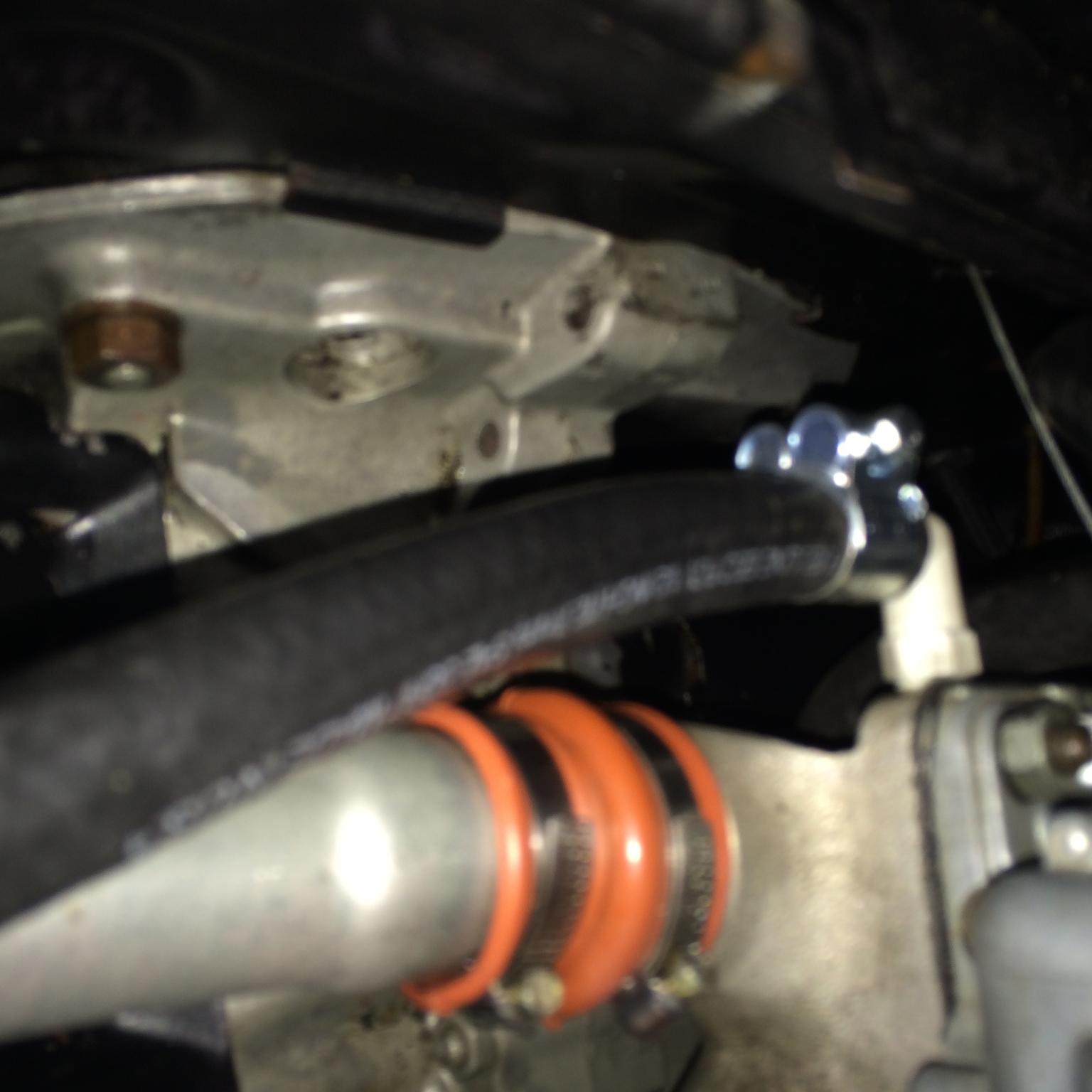

Hallo.
ich habe am Vergaser einen Schlauch angeschlossen, der im im Unterboden verschwindet!
Konnte mich nur unter den Wagen legen, diesen Schlauch aber nicht ganz verfolgen.
Weiß jemand wo dieser endet und vor allem welche Funktion dieser hat?

könnte der Unterdruckschaluch sein für den Bremskraftverstärker... müsste dann auf der Fahrerseite nach vorne gehen...
wurde Dein Moped umgerüstet auf Zentralvergaser?

stimmt, geht auf der Fahrerseite noch vorne!
Ja, ich vermute die Kiste hatte vorher 2 Vergaser (evtl. Einspritzer) und hat jetzt einen Webervergaser.
