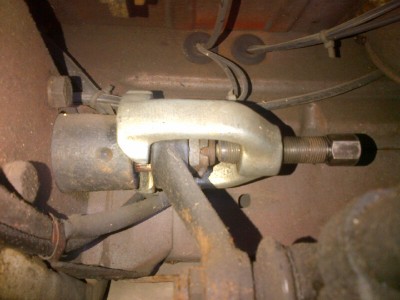

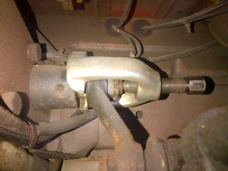

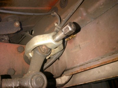

für den Fall daß sich der Lenkstockhebel immer noch nicht demontieren ließ:
Hier Fotos von einem handelsüblichen Klauenabzieher. Zweiarmabzieher, die vom Bauraum hier reinpassen sind zu schwach.
Damit wird es gehen. Keine Hitze oder Flamme verwenden.

....und nicht vergessen vorher die Mutter zu entfernen, gell Andreas....ulme*326 hat geschrieben:für den Fall daß sich der Lenkstockhebel immer noch nicht demontieren ließ:

Hallo Wolfgang,
hier geht es nicht um die Schraube, sondern um den Hebel. Ist ein a-spezifisches Leckerli. Ähnlich dem Lösen des Lenkrades. Da können b-Treter nur lachen.
Aber Ulme hat das exakt richtige Werkzeug am Start - alles Andere ist unfug...
Viel Erfolg,
Torsten

Danke für die zahlreichen Antworten.
Ich war jedoch bis gestern beruflich unterwegs.
Einen richtigen Abzieher habe ich jetzt jedoch,werde den morgen direkt mal
ausprobieren.
MfG
