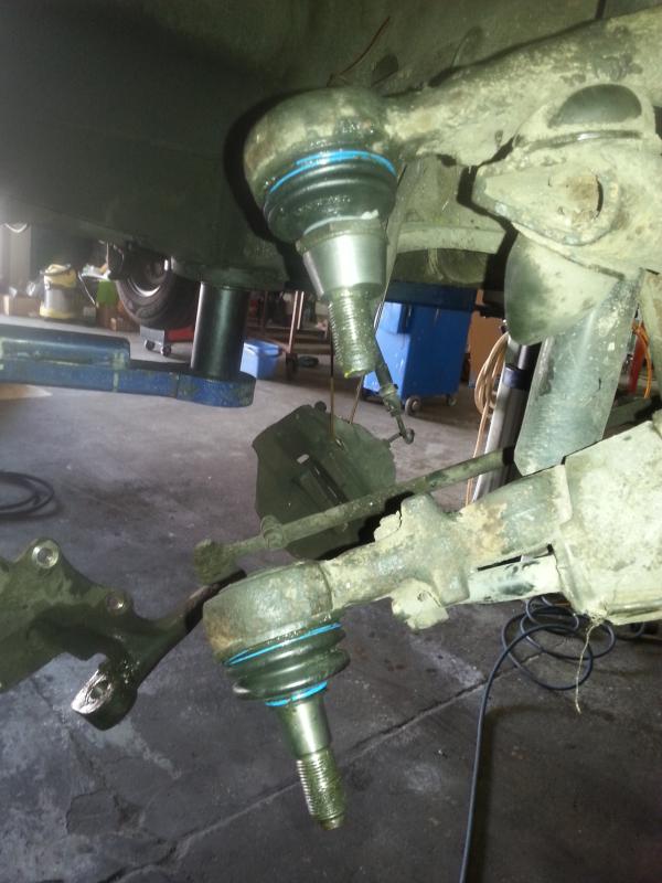

Die Manschetten der Traggelenke erneuert.
Eins ist jedoch klar, das wird nicht mein Hobby werden.
Das ist ja ein übles Gefummel mit den Manschetten.
Beim oberen Traggelenk hab ich die Manschette unten mit einem
Kabelbinder fixiert. Wie der mitgelieferte kleine blaue Ring, am unteren Traggelenk zu sehen,
da oben hinkommen soll ist mir ein Rätsel
Beim Kabelbinder ist es m.E. wichtig darauf zu achten das er nicht zu fest sitzt.

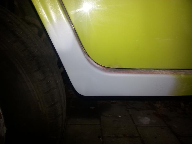

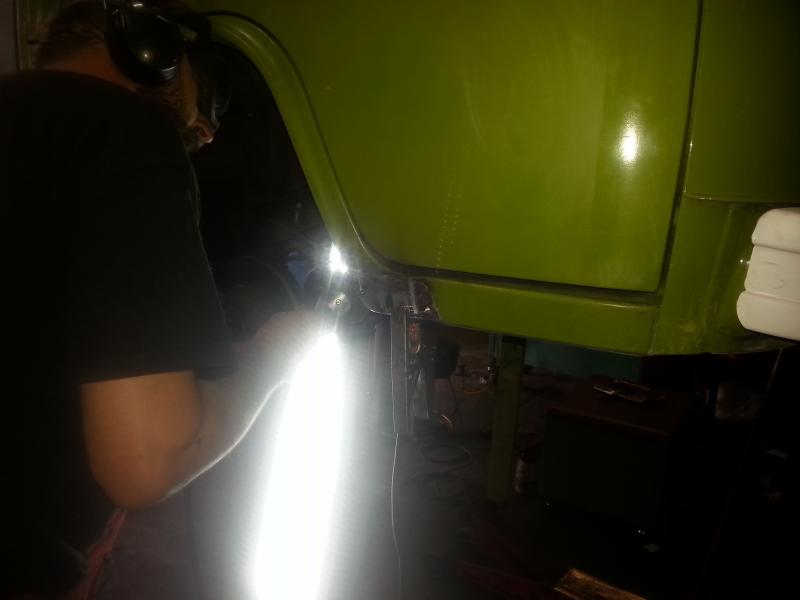

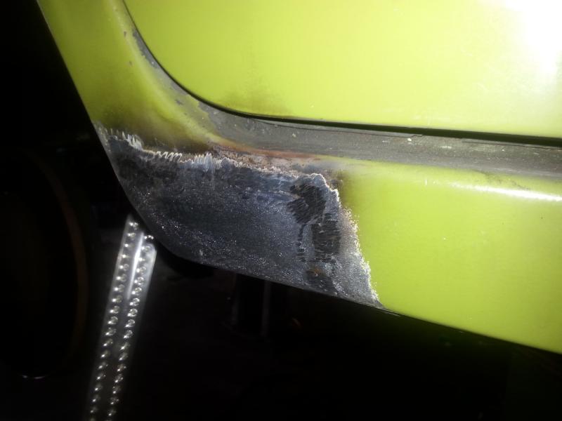

Während ich mit den Traggelenken beschäftigt war, hat Andreas eine
Altlast am Bulli in Angriff genommen.
Am rechten Kniestück hatte ich ein Blech mit Nieten eingepasst.
Das hat immerhin 10 Jahre seinen Zweck erfüllt
Aber er hat beschlossen, das muß weg.
Jetzt ist es wech,
Die weitere Bearbeitung hab ich nicht auf Bildern, da ich mit meinen
Ölverschmierten Händen, Topic Traggelenke, das Handy nicht anfassen konnte.
Allerdings wurde der Ausschnitt bearbeitet und entsprechend vorbereitet.
Dann ein selbstgefertigtes Blech eingesetzt. Alles beigeschliffen: und anschliessend mit Rostschutz behandelt, grundiert und gefillert.
Von der Innenseite natürlich auch.
Jetzt wartet die Stelle nur noch auf neuen Lack. #micha#

MichaB hat geschrieben: Beim oberen Traggelenk hab ich die Manschette unten mit einem
da oben hinkommen soll ist mir ein Rätsel![]()
Kann es vll sein, dass du den Sturzexzenter nicht runtergenommen hast?
