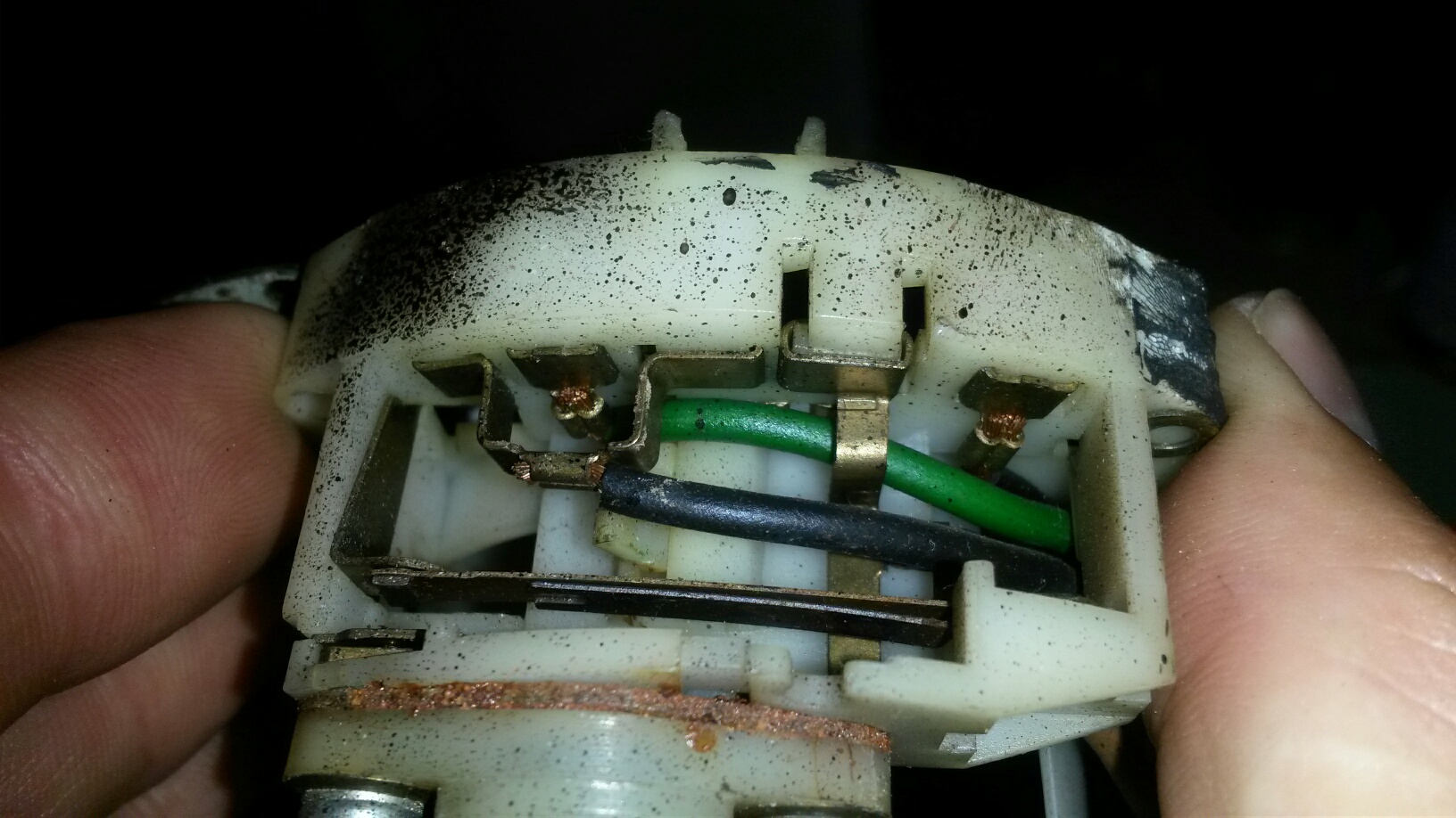

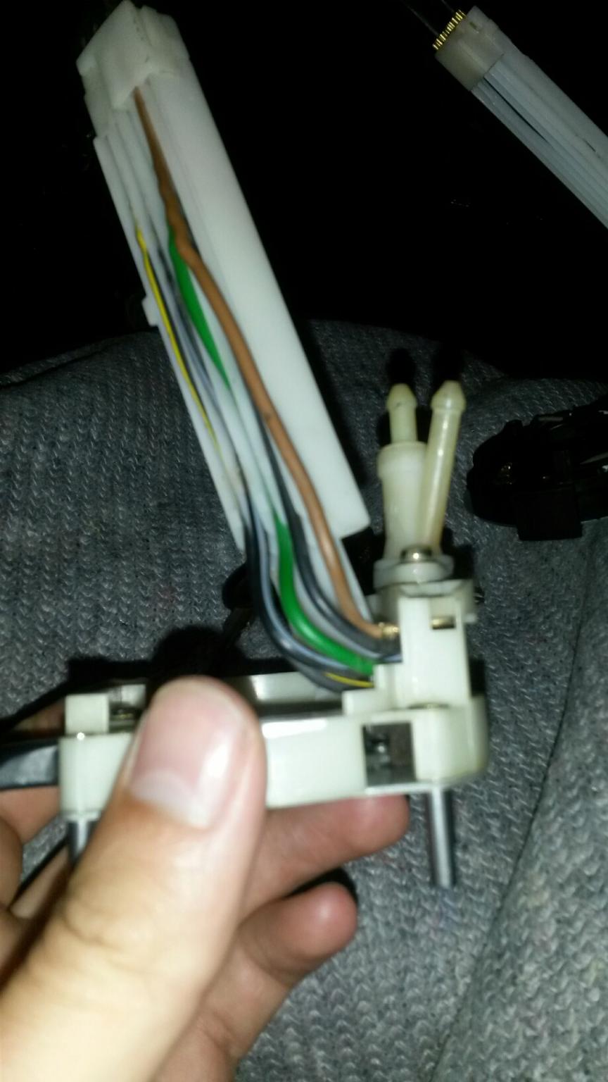

Wenn ich richtig liege ist das einer für Intervall und mit wisch wasch auto. Ich habe im ausgebauten Zustand auch 4 Stellungen, wenn ich das Ganze mit dem Blinkerhebel paare, blockiert jedoch eine Plastiknase die unterste (intervall) Stellung. Muss ich diese einfach entfernen, um die Stellung freizugeben?
Es gehen auch 5 Kabel nach unten, siehe: Das bedeutet, dass ich Kabelmässig da oben für die Intervallschaltung nix mehr machen muss?

Okay, ich habe die Datei "Lenkstockhalter Nachrüsten" gefunden.
Nase weg; check
Mit Relais 99 oder 19 muss am Schalter derbe was umgebaut werden. Wie ist denn die Nummer vom original relais? Das hört sich für mich derzeit attraktiver an
Den Hebel umbauen würde ich lieber machen, wenn der Wagen ansonsten fertig ist.
Bleibt für mich dann nur noch die Frage, wie die Nummer vom originalen Relais ist und ob ich für die Pumpenansteuerung nicht einfach den vorhandenen Kontakt der Wischerautomatik (Mehrmals wischen wenn ich hebel ziehe) abzwacken und auf ein die pumpe ansteuerndes Relais legen kann. Hab ich aber in einem dazu passenden thread schon nachgefragt.
Grüße, Matze
Nase weg; check
Grüße, Matze

Hi Matze,Matze.Th hat geschrieben:Bleibt für mich dann nur noch die Frage, wie die Nummer vom originalen Relais ist und ob ich für die Pumpenansteuerung nicht einfach den vorhandenen Kontakt der Wischerautomatik (Mehrmals wischen wenn ich hebel ziehe) abzwacken und auf ein die pumpe ansteuerndes Relais legen kann. Hab ich aber in einem dazu passenden thread schon nachgefragt.
Grüße, Matze
du hast ja schon in deinem Hebel einen Kontakt für die Wischwasserpumpe.
Von daher ist doch der Weg zu Relais 99 nicht mehr so weit.
Und die Umbaumaßnahmen am Lenkstockhebel sind eigentlich nur problematisch, wenn man den Kontakt für den Intervallbetrieb nicht hat.
Wenn man bei Relais 99 auf Kontakt T einen Impuls gibt, wischt der auch selber noch ein paar mal nach.
Und die Programmierfunktion ist Gold wert. Ich freue mich bei Regen jedes mal drüber, das ich mir die Arbeit einmal gemacht habe.
Ansonsten müsste Relais "111955531" das sein, was du suchst.

Ich weiss nicht genau ob ich die Anleitung nicht verstanden habe. Da schien es aber so, dass ich da oben noch den langen Kontakt innen nachrüsten muss und Kabel nachziehen. richtig?
Ich muss ja bei dem Relais 99 Strom für den Intervall schalten, was so nicht der Fall ist, oder?
Sorry für das blöde nachfragen, hatte mich jetzt an Deiner und der von ?WestiWest? gemachten Anleitung orientiert.
Oder anders gefragt, welche Schritte muss ich denn noch unternehmen, um Relais 99 korrekt befeuern zu können?
Kannst Du mir denn sagen, ob ich den elektrischen Kontakt für die Wischerautomatik, wenn ich "Wasser lasse" anzapfen kann für mein Relais der Pumpe? Da wird doch so lange ich ziehe 12V durchgeschaltet, und je nach Waschdauer wischt er dann nach. Dann brauche ich doch den Mikroschalter nicht, oder?
Danke für Deine Hilfe!

Hi Matze,Matze.Th hat geschrieben:Ich weiss nicht genau ob ich die Anleitung nicht verstanden habe. Da schien es aber so, dass ich da oben noch den langen Kontakt innen nachrüsten muss und Kabel nachziehen. richtig?
den langen Kontakt brauchst du für beide Relais Typen.
Der unterschied ist, das bei dem alten Relais der Lange Kontakt für Intervall betrieb offen ist
und bei dem Neuen Relais muss der Lange Kontakt über einen 2,2KOhm Widerstand gegen 12V gelegt werden.
Aber den Kontakt musst du drin haben. Und das ist die fummligste Aufgabe an der ganzen Geschichte.
Ansonsten musst du dich nur recht stur an die Anleitung halten.
Dich an die Anleitung haltenMatze.Th hat geschrieben: Oder anders gefragt, welche Schritte muss ich denn noch unternehmen, um Relais 99 korrekt befeuern zu können?
Wenn du nur die automatische Nach-Wisch-Funktion haben willst, kannst du den T Eingang des Modernen Relais nutzen und den I Eingang auf Masse schalten.Matze.Th hat geschrieben:Kannst Du mir denn sagen, ob ich den elektrischen Kontakt für die Wischerautomatik, wenn ich "Wasser lasse" anzapfen kann für mein Relais der Pumpe? Da wird doch so lange ich ziehe 12V durchgeschaltet, und je nach Waschdauer wischt er dann nach. Dann brauche ich doch den Mikroschalter nicht, oder?
Ohne Grundeinstellung darf der Motor auch unruhig sein, das hat nichts mit Einspritzung zu tun, wenn die Ventile nicht eingestellt sind.Matze.Th hat geschrieben:PS: Muss Dich wahrscheinlich bald schon wieder mit US-Motorspezifischen Sachen nerven. Mein leerlauf ist derzeit ziemlich unruhig. Aber ich muss erst mal Ventilgrundeinstellung machen und CO einstellen. Rest sollte passen.
