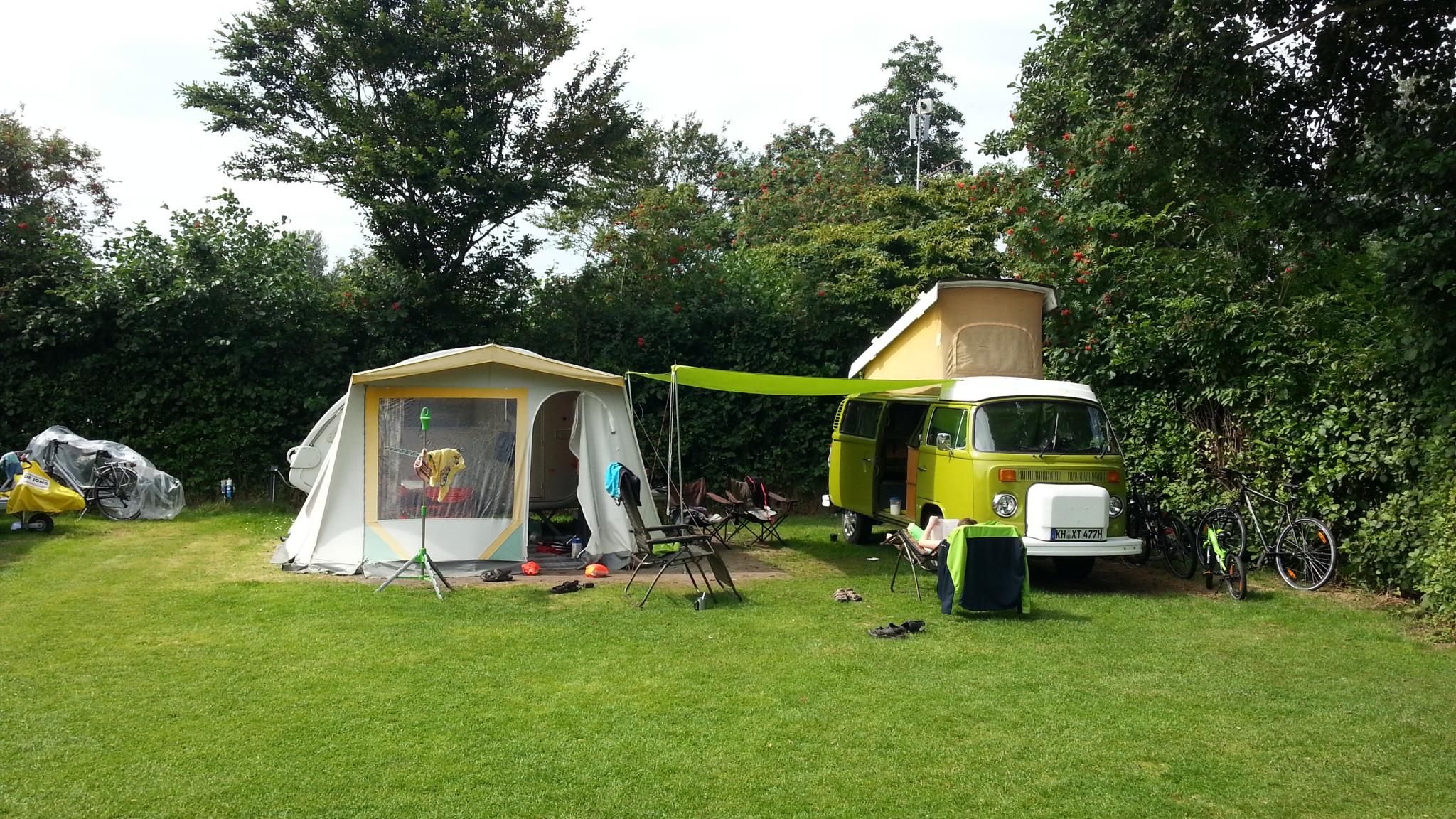

Heute hab ich meine holländischen Nachbarn zur Verzweiflung gebracht.
Die Familie war am cp Badeweiher und ich hab, vier Jahre nach Lackierung, mich um die schlecht schliessende
Beifahrertür gekümmert. Nach dieser Zeit konnte ich die Schliessunwilligkeit nun nicht mehr auf die Türgummis schieben. Tür solange eingestellt und getestet, bis die Nachbarin kam und intervenierte.
Dafür klappt sie jetzt.

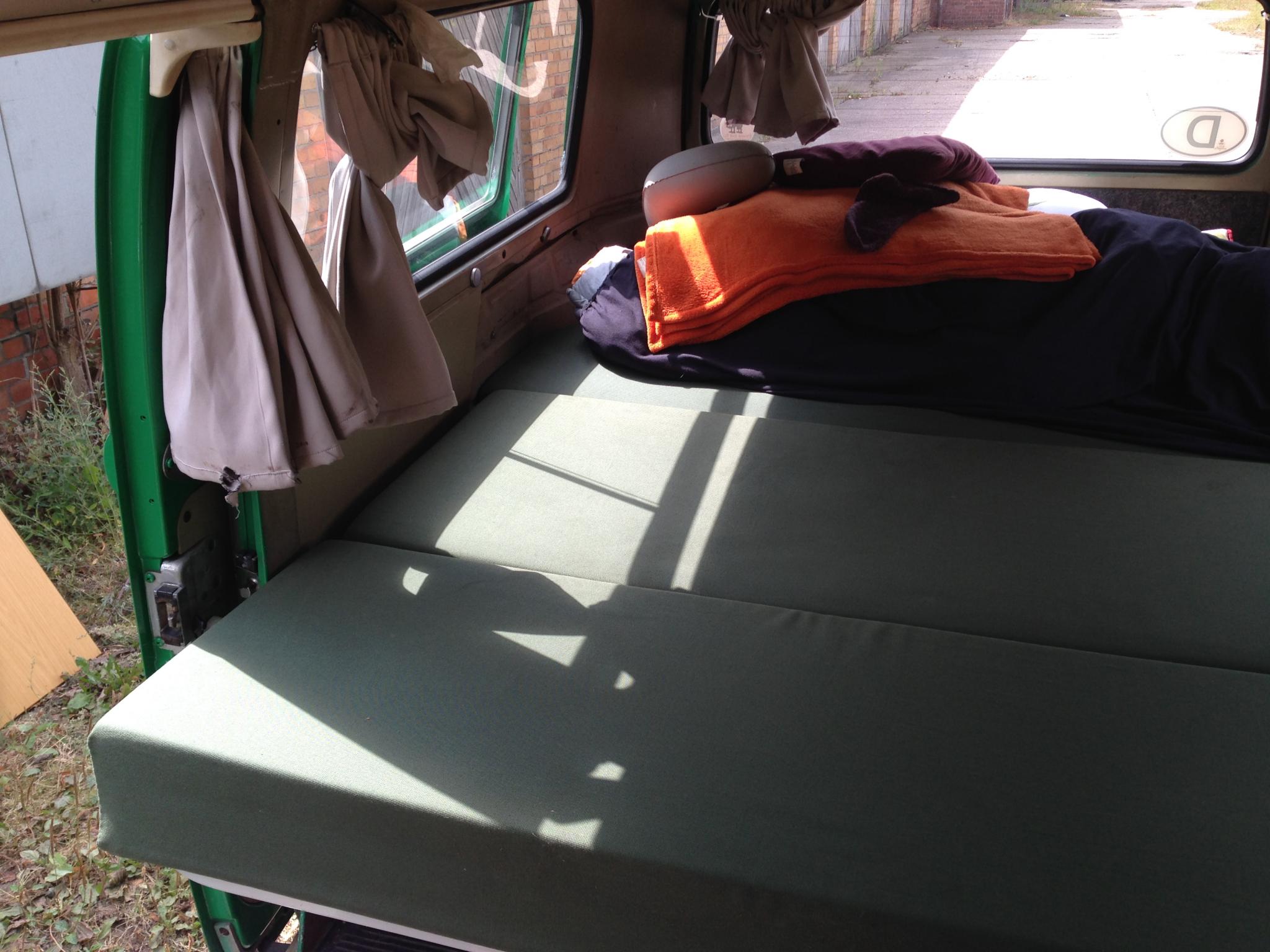

Ich habe uns eine neue Schlafbank von Busok gegönnt. Die Scharniere der alten waren hoffnungslos ausgenudelt.
Der Zusammenbau war nicht gerade prickelnd - die Anleitung und einige Schrauben haben gefehlt. Sei's drum, ich habe ja schon früher gerne gepuzzelt. Jetzt nur noch die Polsterauflagen fixieren, das Ganze einstellen und gut.

wie lange ist die Liegefläche?
Kann man mit dieser Rückbank die Mittelbank noch sinnvoll nutzen zum normalen rumfahren?

Das kann ich nicht sagen, aber ich messe gerne am Wochenende mal nach. Du brauchst das Maß von der Motorraumerhöhung bis zum vorderen Ende der ausgeklappten Liegefläche, gell?

genau, das Maß der kompletten Liegefläche wäre auch noch interessant.

Also einmal "Bank eingeklappt" und "Bank ausgeklappt". Wird gemacht!
