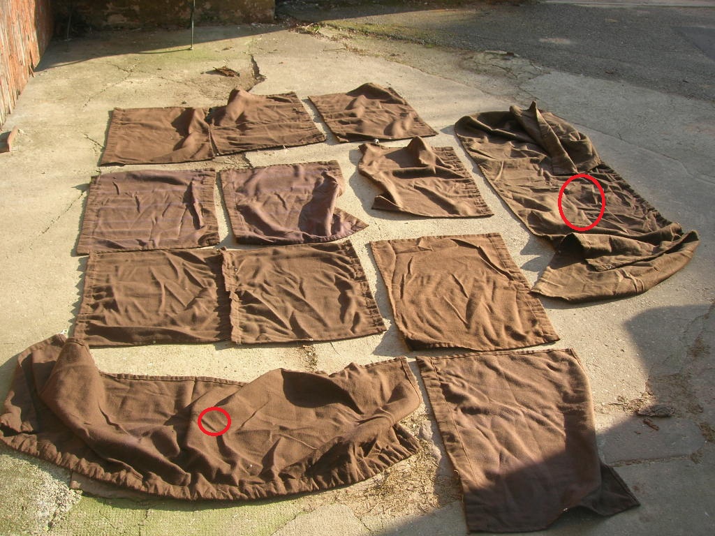

Hallo
mich würde mal Interessieren,wo die gekennzeichnete Gardinen hinkommen.Die große ist sicherlich für das Führerhaus und die andere? Desweiteren frage ich mich warum der Fahrerhaus-Vorhang keine Einschnitte in Höhe der Türen hat,wie eigentlich üblich und drittens bedindet sich auf der Rückseite von zwei Gardinen so etwas wie ein Zurrband.Kann ich gar nichts mit anfangen.
Weiß jemand mehr?
Grüße Michael

also die Gardine an der Schiebtür hat oben so ein "Raffband", da kommt eine Schnur rein, und dann wird die damit zusammen gerafft und sieht dann schön wellig aus.
Ansonsten gibt es jeweils 3 baugleiche Gardinenpaare für die Seitenfenster. Die beiden Gardinen für hinten sind glaub ich mit einem etwas breiteren unteren Rand, weil da ja eine Gardinenstange oben und unten drin steckt.

den Vorhang für die Windschutzscheibe müsstest Du doch eigentlich an den Druckknöpfen erkennen oder sind die noch jungfräulich?
Aber irgendwie hast Du glaube ich einen Vorhang mehr als ich. :?
René
...also Gardine Schiebetür mit Raffband und zweigeteilt.Heckklappe hat unten und oben Saum.OK
@Rene
...genau das ist mein Problem.Bislang hatte ich auch immer 11 Gardinen.... :? Hab schon überlegt,ob vielleicht der Fahrgastraum nacht hinten heraus ebenfalls zugezogen wird.Vielleicht ,wenn jemand vorne im Kinderbett liegt,oder so.
Nichtsdestotrotz frag ich mich warum keine Einschnitte im Windschutzscheiben-Vorhang sind.Ist doch eigentlich üblich...

Mischa 74´T2b hat geschrieben:Vielleicht ,wenn jemand vorne im Kinderbett liegt,oder so.
Das würde schon Sinn machen.
Mischa 74´T2b hat geschrieben: Nichtsdestotrotz frag ich mich warum keine Einschnitte im Windschutzscheiben-Vorhang sind.Ist doch eigentlich üblich...
Mein Vorhang vorne hat auch keine Einschnitte :? Allerdings sind die Vorhänge auch nachgefertigt.

ich bin gerade dabei, alle Informationen fürs nähen (lassen) der Vorhänge zu sammeln.
Könnte jemand bitte Fotos von halbwegs originalen Vorhängen machen? Wen möglich von allen unterschiedlichen (Fahrerhaus, seitenscheiben, heckscheibe).
Ich hatte leider keine Vorhänge drinnen und deswegen weiß ich auch nicht genau wie die befestigt werden.
Das habe ich bereits rausgefunden (hoffentlich stimmts auch ;-) )
Frontscheibe: Wir nur mit Druckknöpfen befestigt, mir gefällt die Lösung gleich die vorderen Seitenfenster ebenfalls mit einzubinden (einen großen Vorhang)
Seitenscheiben: Vorhänge geteilt, oben mit einer starren leiste und unten mit einem Gummiband gespannt.
Heckscheibe: ??????
Schiebetür: ???????
Vielleicht kann mir jemand noch anmerkungen zu den Details machen.

Frontscheibe einteilig mit 4 Druckknöpfen (bei ganz frühen Westfalias wohl auch 3-Teilig)
Seitenscheiben 2-teilig, oben auf Aluprofil aufgefädelt, unten hinter Spiralband geklemmt
Heckklappe 2-teilig, oben und unten auf Aluprofil aufgefädelt
Schiebetür einteilig, bei meinem 71er mit einer richtigen Gardinenstange und Gleitstücken. Hab aber auch schon aufgefädelte Gardinen auf Aluprofil gesehen. Evtl je nach Baujahr unterschiedlich?
Ich habe irgendwann mal die Maße in einem PDF zusammengestellt, muss mal gucken ob ich das noch finde.

habs gefunden, liegt hier:
http://workupload.com/file/4scWbTaE
Ich habe einen Stoff gewählt der 110 cm breit ist, da konnten genau 2 Gardinen draus geschnitten werden.
