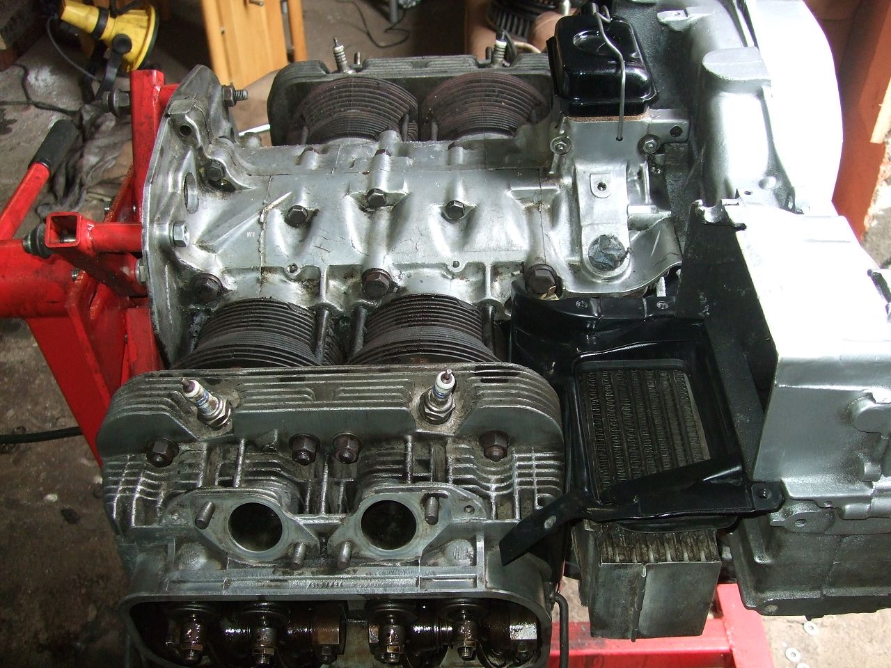

So, ein soeit erfolgreicher Tag. Morgen kommen die Kipphebel wieder rein, und dann stell ich die Ventile ein. Dann Stück für Stück wieder zusammenbauen. Auf die Bleche freue ich mich am wenigsten.
Auf dem ersten Bild ist so ne kleine Kiste, da ist die Dichtung hinüber. Wie heißt das Ding denn? War im Satz nicht dabei. Allen eine gute Nacht.

Hi, bezügl. Kopfdichtung.
Das ist in der Tat merkwürdig.
Zwischen Kopf und Zylinder gehört eine Dichtung, also insgesamt 4 Stück.
Bei Deiner Konstellation kann es sein das ein Kopf krumm gezogen wurde,
nämlich der mit nur einer Dichtung.
Wenn Du Glück hast wird das durch den Einsatz der Dichtungen kompensiert.
Am Zylinderfuß kommt i.d.R. flüssige Dichtmasse zum Einsatz.
#micha#

die schreibst gar nichts darüber, dass du die Köpfe geplant hast. Ist das gemacht worden??? Wenn ja, alles prima, wenn nein, kanst du die Köpfe wieder demontieren. Die sind nach langer Laufleistung immer krumm!!! Deswegen findet sich ja immer Ölkohle an dem Unteren Teil der Bohrung.
Mit den neuen Blechdichtringen bekommst du da nix mehr dicht.
