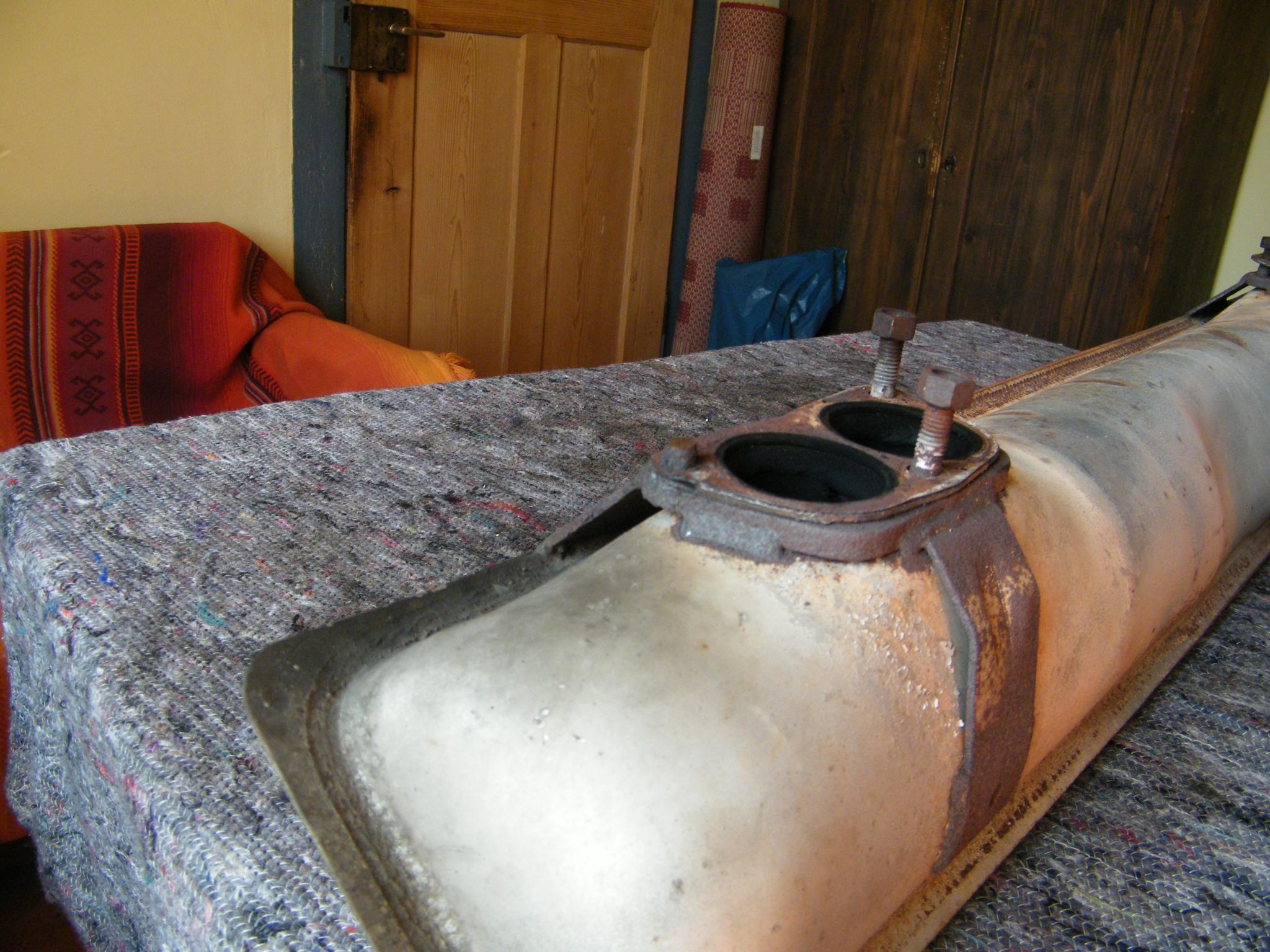

So, heute hab ich wieder Zeit, und stehe schon vor dem ersten Problem: Beim Auspuff- Endtopf musste ich beim Ausbau eine der Stehbolzen abflexen. Weiss Jemand wie diese drinnen festgemacht sind? Haben die drinnen das selbe Gewinde wie aussen? und wenn ja ist es dann gegenläufig?
Gruß, Christine
Re: Ausbau Motor Typ4
ganz normales Gewinde. Allerdings geklebt, da als Stehbolzen konstuiert. Heiß machen und mit einer Großen Zange oder Gripzange versuchen den Rest so herauszubekommen.
Falls es nicht geht mutter drauf und zuschweißen. Als letztes Mittel kommt dann das abflexen und ausbohren, da wahrscheinlich nicht ohne anschließende Gewindereparatur instandsetzbar.
Hallo Christine,
schließe mich da prinzipiell Markus's Meinung an. Hatte auch mal so ein Problem, hab dann auf den verbliebenen Teil mit einem E-Schweißgerät mehrere, großzügige Punkte gesetzt, so dass ich mit einer Gripzange den Bolzen fassen und herausdrehen konnte. Die übertragene Wärme/Hitze auf die Gewindegänge wirkt Wunder. Nur heiß machen geht bedingt, es sei denn man hat einen Autogenbrenner zur Hand.
Beim Zusammenbau dann Kupfermuttern verwenden, damit man solch einem Problem in Zukunft begegnet.
Im Netz gibt's verschiedene Methoden unter dem Begriff "abgerissenen stehbolzen entfernen" zur Auswahl, hier ein Beispiel:
https://www.youtube.com/watch?v=rU9QkbkFzfU
Danke Norbert und Markus, zu greifen war der Stehbolzen noch, ging aber nicht raus. Nicht mit Hitze, Grippzange etc. Hab sie jetzt komplett abgeflext, gebohrt und ein neues Gewinde reingemacht. Jetzt muss ich nur noch so einen Stehbolzen herbekommen. Mit was wird der eigentlich geklebt?
