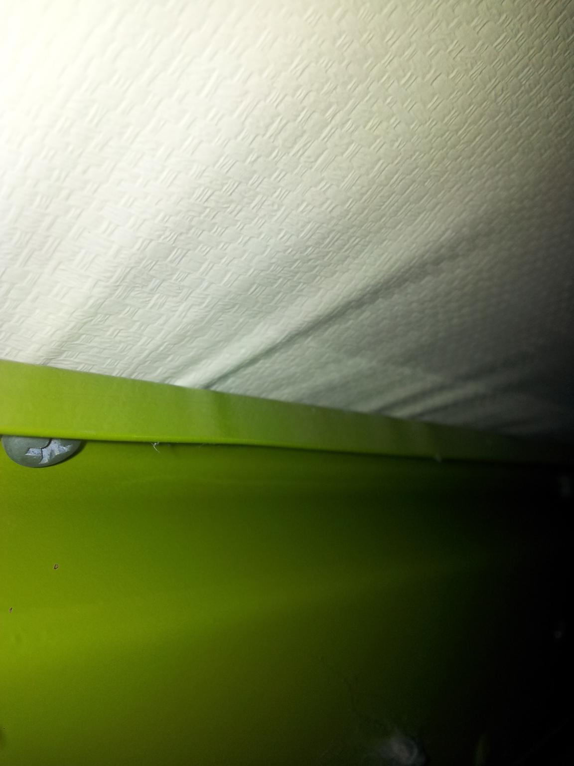

Ich bin dabei, einen 79er Helsinki originalgetreu zu restaurieren. Momentan hänge ich am Himmel fest, da ich das genaue Design nicht kenne. Aus anderen Themen habe ich schon rausgelesen, dass ein Holzhimmel verbaut war, aber gilt dies für sämtliche Modelljahre?

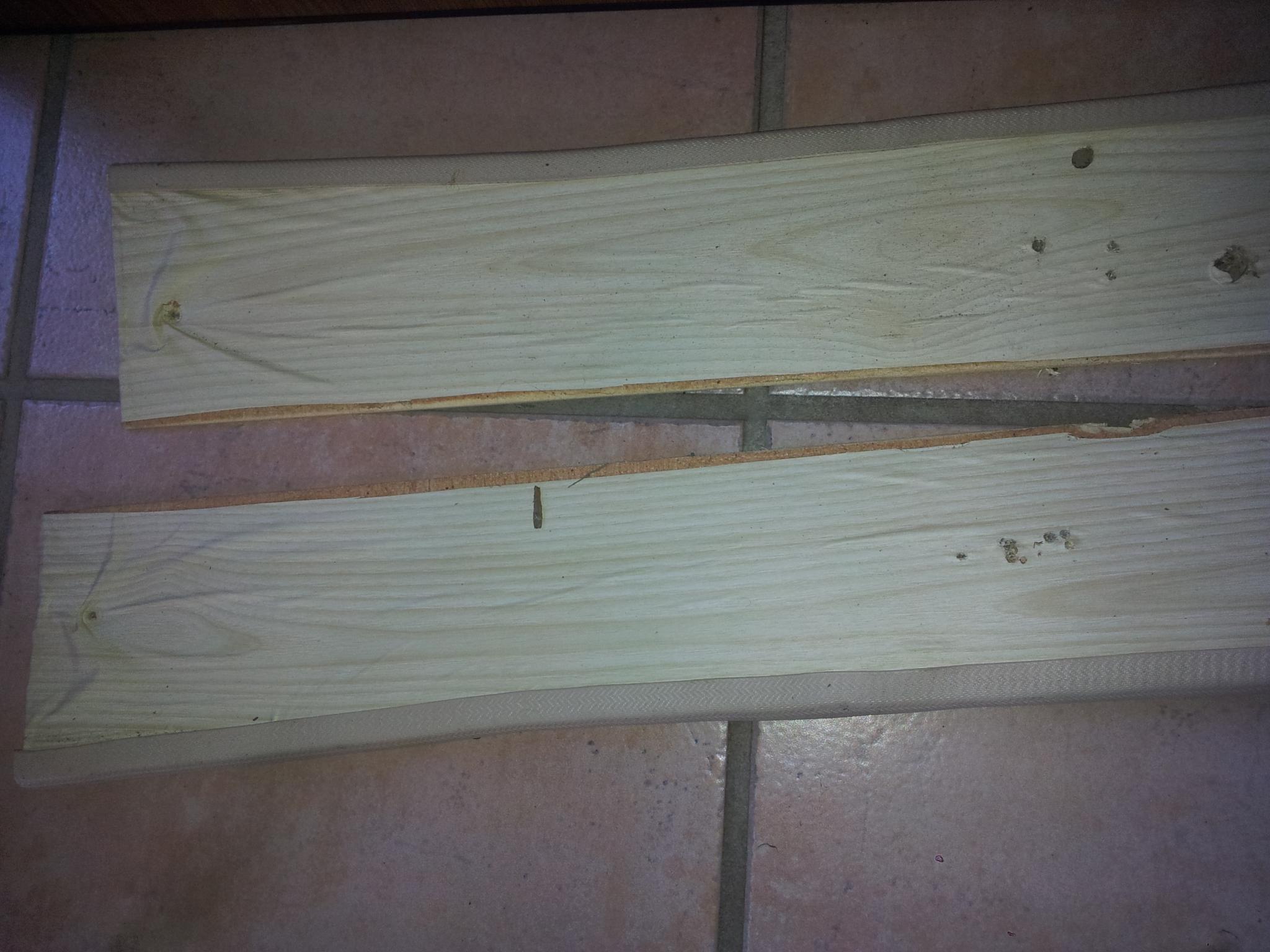

Momentan ist vorne eine mit (wohl dem Standarthimmel) bezogene Holzplatte verbaut. Die seitlichen Abdeckleisten an der Dachkante haben eine Art Holzklebefolie (dc fix???) und der Himmel unter dem Faltdach ist wieder mit anderer Folie bespannt.
Mich würde interessieren, ist davon überhaupt was original? Wenn ja, was? Und wenn nicht, welcher Himmel wurde entsprechend verbaut, am besten mit Bildern, konnte nichts verwertbares finden. Ansonsten würde mich interessieren, welches Furnier am besten passen würde.

(rechts im Bild Westfalia Himmel geschrumpft auf Holzplatte, unten Sonnenblende, links Rückspiegelfuß)
Ersatz im Originaldesign gibt es nicht.
Bei http://www.reimo.de gibt es ganz gute Holzplatten mit hellem Kunststoff auflaminiert (beige ist eher ein leicht gedecktes weiß):

kenne ich anders - sieht nach Eigenbau aus. Original einen Art Korbmuster auf Pressholz:shibby17 hat geschrieben:Momentan ist vorne eine mit (wohl dem Standarthimmel) bezogene Holzplatte verbaut.
