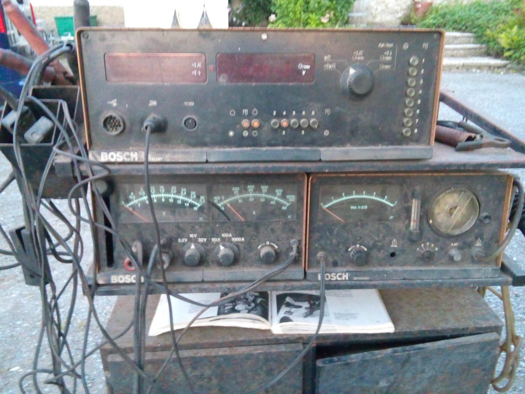

Hallo Gemeinde, ich habe diese Maschine ergattern können.
Nun fehlt mir aber die Gebrauchsanweisung Obwohl ich sehr freundlich zu den Kollegen hinter der Boschtheke war,konnten oderwollten Sie mir nicht weiter helfen.
Hat einer von Euch vielleicht eine Quelle?
Gruß Peter
Gruß Peter

Re: Motor-Vergaser -Zündeinstellung
Hallo Peter,
das gehört so nicht in diesen Fred. Mach nen neuen.
Wenn du Anleitungen für diese 3 Geräte benötigst nenne mal bitte die genauen Bezeichnungen, dann finde ich vielleicht was für dich.
Die Geräte sind übrigens aus den 80er Jahren !
