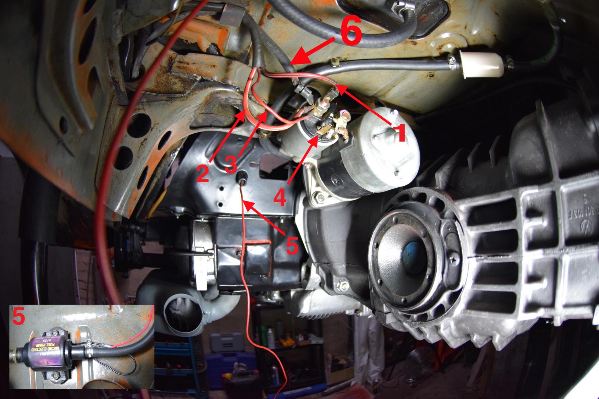

Und hier nun die Bilderrätsel für Eure Korrekturvorschläge und Ergänzungen:
Anlasser
1............führt Richtung Fahrerkabine?
2............führt Richtung Fahrerkabine
3............führt Richtung Fahrerkabine
4............ist auf dem Stecker ein weiterer zur Verkleinerung aufgesteckt- keine Ahnung wofür
5...........geht mit fliegender Sicherung von der Benzinumpe Richtung Motorraum und ist dort an einem Abzweig an die Zündspule geklemmt
6............Batterie +
Regler?!
Stecker 123 und 5 so wie es war wieder angeklemmt

Ungemach können zunächst mal die ganzen Quetschverbinder bereiten. 'Ne ordentliche Crimpzange samt zugehöriger Stecker wären die bessere Methode gewesen.
001a.jpg:
#1 ist Klemme 50, also das Kabel auf das du beim Anlassen vom Zündschloss aus Spannung legst, um den Magnetschalter zu betätigen.
#6 und #2 sind Klemme 30, also Batterie+. #6 kommt von der Batterie und ist dick, weil da der Anlasserstrom drüberfließt.
#2 führt weiter zum Sicherungskasten und versorgt alle weiteren Verbraucher und Strompfade.
#3 führt zum Heizgebläse.
Anschlußfahne #4 bleibt bei Vergaserbetrieb leer.

kabul hat geschrieben:Nr. 4 Kommt von Batterie+ und geht an den Anlasser?!
Batterie und Anlasser sind doch schon bereits mit 25² verbunden.
boggsermodoa hat geschrieben:#4 kann ich nicht zuordnen. Lt. Farbcode (rot/schwarz) wäre die Klemme 50, also die #1 aus dem vorigen Foto.
Wenn Nr. 4 definitiv von der Batt+ kommen sollte, dann möchte man meinen, dass das Kabel an dem Generator +Klemme enden sollte, oder etwa nicht?
Sollte aber 4 nun doch vom Generator kommen, dann muss das Kabel an Klemme 30 vom Anlasser angeklemmt werden, also dort wo bereits das 25² Kabel sitzt.
Der Farbcode sagt mir auch nicht zu, sollte eigentlich schlicht rot sein und einen Querschnitt von 6² haben. :?
Zu 6 Batterie +, der Anschluss sieht ja mal gebeutelt aus, dann würd ich bald einmal das Kabel in Gänze neu machen.

T2NJ72 hat geschrieben:Sollte aber 4 nun doch vom Generator kommen, dann muss das Kabel an Klemme 30 vom Anlasser angeklemmt werden, also dort wo bereits das 25² Kabel sitzt.
Könnte durchaus das Ladekabel sein. Das muß nicht zwingend zu dem Knoten am Magnetschalter führen und war m.W. bei den Ami-Einspritzern ab Werk direkt auf den Pluspol der Batterie gelegt. Kann auch sein, daß es da baujahrabhängige Unterschiede gegeben hat.

boggsermodoa hat geschrieben:Könnte durchaus das Ladekabel sein.
... laut der amerikanischen Verdrahtungspläne der Modelljahre ab 72 geht das Ladekabel von der Batterie direkt auf den Anlasser Kl. 30.
... aber wer weiß was die Amis da so gebastelt haben.
4² (rotes Kabel) gehen von der Batterie beim Einspritzer direkt auf die Einspritzelektronik.

1- Bild 002a: Kabel Nr. 4 geht tatsächlich direkt zur Lima und wird an Batterie + angeschlossen habe noch ein altes Bild gefunden, wo sich das erahnen lässt!

kabul hat geschrieben:2- Bild 004a: zum Getriebe / Schalter Rückfahrlicht?, konnte ich jetzt noch nicht nachvollziehen. Am Getriebeschalter stecken zwei dunkle/ schwarze Kabel drauf- sehen ausnahmsweise so aus, als täten die das schon seid 41 Jahren?!
Muss da noch irgendwoher ein +Kabel von der Zündspule mit dran?
Ja, auf Klemme 15 und über eine fliegende Sicherung. Damit ist Spannung drauf, sobald du die Zündung einschaltest. Wenn du den Rückwärtsgang einlegst, schaltet der Schalter am Getriebe durch zu den Rückfahrscheinwerfern. Verfolge die beiden Kabel am Schalter, dann weißt du, welches wohin führt. Wie du die am Schalter anschließt, ist egal.
kabul hat geschrieben:3- Was hat es mit der Sicherungsabschaltung der Benzinpumpe auf sich? Ist das TÜV relevant?
Die Pumpe darf nicht weiterlaufen, wenn der Motor aus, aber die Zündung noch an ist. (Brandschutz, etwa nach einem Unfall.) Es gibt 1.000 Wege, dies zu bewerkstelligen. Man kann auf Klemme 1 (Unterbrecher) gucken oder auf die Öldrucklampe oder auf Klemme 61 (LiMa lädt) etc., um zu erkennen, daß der Motor läuft. Wie es gelöst wird, ist weitgehend wurscht, aber irgendwas derartiges muß vorhanden sein.
