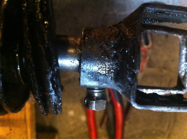

Nun habe ich soviel gestöbert aber leider noch nicht den passende. Beitrag gefunden, daher nun einmal so in die Gemeinde gefragt.
Wie bekommt man die Gabel vom Getriebe-Zapfen (Schaltgestänge am Getriebe) ab. Es ist kein 10ner, kein 9ner und mit der altbekannten Zange ist auch nichts zu holen.
Habe mal ein Bild dazu eingestellt.

Nimm einem schweren Hammer und halte den auf die gegenseite der Schraube.
dann mit einem leichteren auf die Schraube schlagen um die spannung zu lösen.
Schraube mit einer Grippzange oder großer Wasserpumpenzange lösen.

... aber ein 8er IIRC. Hab' die Dinger immer ganz normal mit 'nem Maulschlüssel geöffnet.Schnullerbacke.eu hat geschrieben:Es ist kein 10ner, kein 9ner

Ok, das beantwortet gleich zwei Fragen bei mir.
Es ist tatsächlich verschraubt und die Schraube sitzt fest!
Das Vorgehen mit dem Hammer von Wörner hört sich gut an. Anschließend werde ich es mit der Grippzange versuchen. Leider ließ sich der passende Maulschlüssel gestern nicht finden. Wollte an dem Teil nicht zu sehr rumreißen, da die Welle ja ins Getriebe geht.
Vielen Dank an euch!
Kann es sein, dass nirgendwo eine Montageanleitung dazu besteht?
Anzugsmoment = ?
Ok, ich weiß auch noch nicht einmal wie sich das Teil nennt? Das erschwert die Suche natürlich.

Ja, das Ding geht mit einem 8er-Maulschlüssel auf. Manchmal sind die Schrauben werksseitig mit etwas Loctite eingesetzt, dann sitzen sie arg fest. Anzugsmoment gibts nicht, das ist eine Fixierschraube mit Spitze. Drehen bis sie fest sitzt und dann wieder mit Draht sichern, that´s all. Die Teile gibt es auch neu, dann mit Sechskant-Kopf (ab 8/76 Serie). Ist die bessere Lösung, da demontagefreundlicher.
Wozu eine Montageanleitung? Hier ist eigentlich auf einen Blick klar, wies gehen muss.
