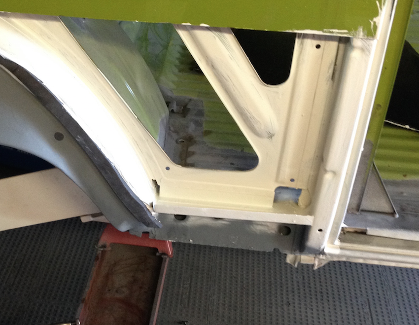

Hallo, ich möchte noch ein paar Bilder nachschieben

die Tage ist mir was merkwürdiges passiert.
Ich bin dabei die B-Säule reinzuschweißen. Beim Anpassen der inneren B-Säule ging es beim Einbau etwas eng her und ich übte Druck auf das Äußere 2teilige B-Säulenblech im Bereich der 2Bohrungen aus.
Dabei fiel mir auf, dass ich das äußere Blech mit den Bohrungen nach außen gedrückt habe.
Und jetzt kommts, am äußeren Blech waren auf 15cm Länge die Schweißpunkte nicht durchgeschweißt!!!
Und das bei einem originalen VW Blech.
Kann man jetzt nicht mal mehr den Original Blechen vertrauen?
Gruß Ralph

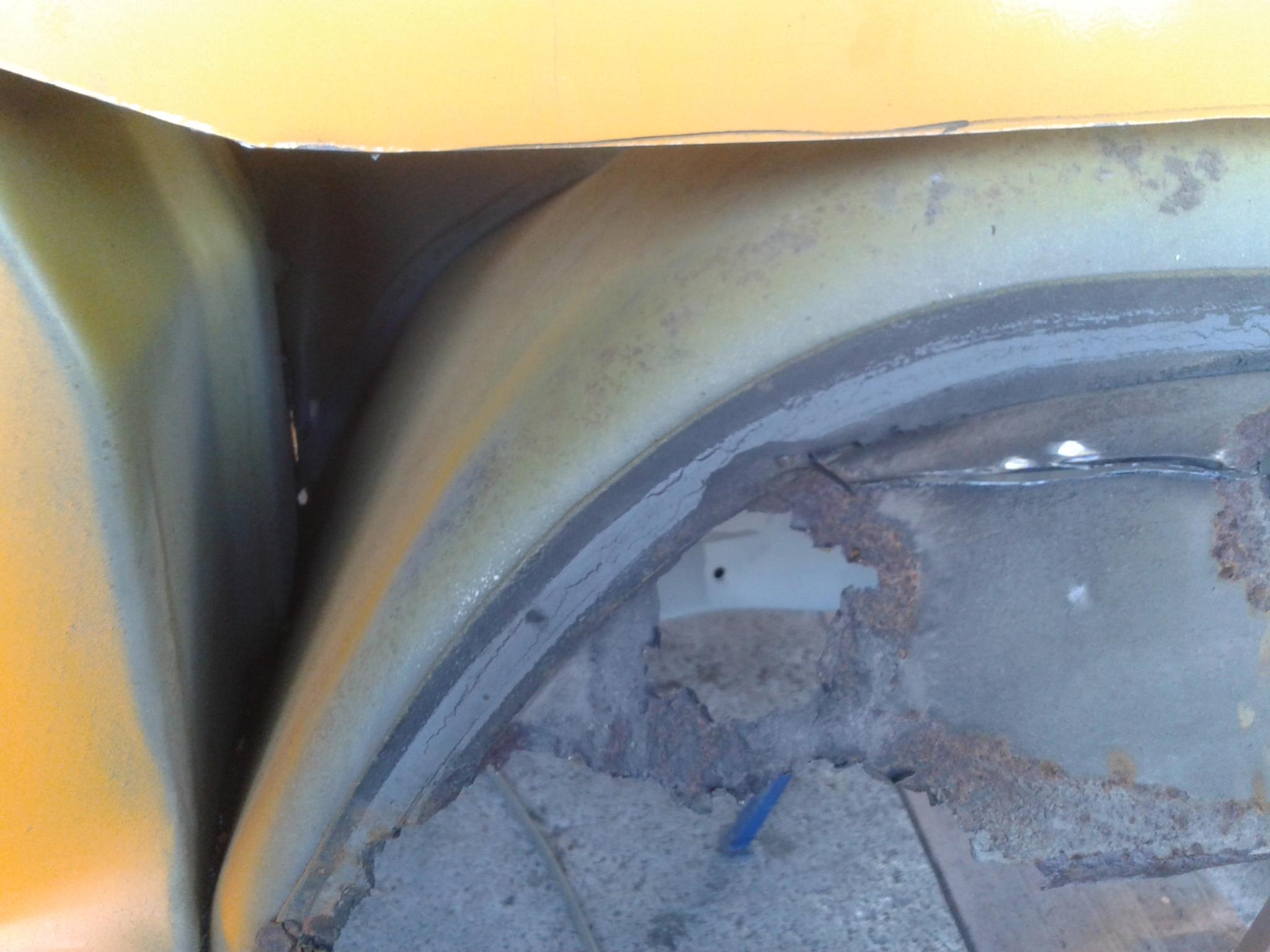

Hallo, ich bin jetzt an den Seitenteilen hinten. Zwischen Seitenteil und Radhaus ist eine Schaumstoffdichtung in der Nut des Radhauses montiert. Weiß jemand wo ich diese Schaumstoffdichtung
herbekomme?
Oder fülle ich die Nut mit Karosseriedichtmasse und montiere dann das Seitenteil?
Das gefällt mir nicht wirklich.
Gruß, Ralph
herbekomme?
Gruß, Ralph

Hi ralph, willkommen!
Sieht gut aus!
Ich habe bei mir den alten Streifen komplett entfernt und einen Streifen wasserabweisendes Armaflex / Xtrem-isolator o.Ä. mit Karosseriedichtmaße eingeklebt.
Ich glaube der Streife hat 10mm Dicke. Bei Bedarf kann ich nochmal genau nachmessen. Passt auf jeden Fall super.
Sieht gut aus!

Hallo Sandkastenheld,
wenn du die Dicke nachmessen könntest wäre das super!
Was ist von der Härte her dem Original Material ähnlicher, Armaflex oder Xtrem-isolator, welches Material hast du verbaut?
So wie es aussieht gibt`s das nur in Platten, schade eine Rolle wäre optimal. Da würden 2,5 Meter reichen.
Vielen Dank für Deine Mühe
Gruß, Ralph
