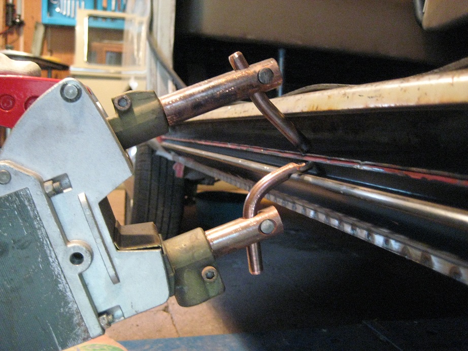

wenn man die Elektroden entsprechend anpasst, ist zumindest auf der Schiebetür-Seite auch die obere Kante kein Problem.
