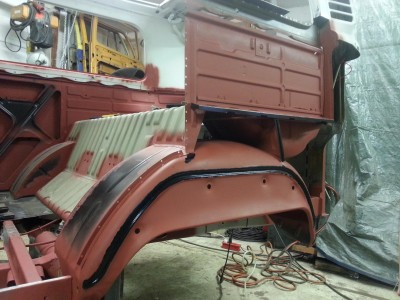

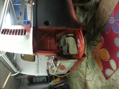

Ich hatte ja bereits den linken Innenschweller eingepasst und verschweißt. Letzte Woche wollte ich dann nun endlich mal die linke Seitenwand einschweißen, und stellte dabei fest, dass der Schweller schief "drin sitzt".
Der Schweller saß quasi zu weit oben, sodass die Seitenwand nicht mit dem Schweller verschweißt werden konnte.
Das Problem war, dass ich den neuen Schweller an die alten Wagenheberaufnahmen angepasst hatte. Die hintere WHA war vom Vorbesitzer verdrückt, was dazu geführt hat, dass der Schweller an der Stelle etwas nach oben gedrückt wurde. Leider habe ich den Fehler erst zu spät bemerkt. :unbekannt:
Also den Schweller (war übrings vw brasil) herausoperiert und den bereits neu gelieferten (von Autocraft) ans Fahrzeug rangehalten.
Nächstes Problem: Schweller von Autocraft ca 1cm zu flach, was bedeutet, dass es wieder vorne und hinten nicht passt. Also bei einem anderen Händler bestellt (wieder Autocraft, da vw brasil nicht mehr lieferbar) und festgestellt dass dieser genauso kacke passt.
Ich hatte ja gehofft das der erste Autocraft-Schweller vllt Ausschussware sei, aber leider war es nicht der Fall.
Nun bin ich vergebens auf der Suche nach einem Original-VW-Schweller...
Und damit ich wenigstens ein bisschen voran komme, habe ich mich an den Heckbereich gewagt. Siehe Bilder :)

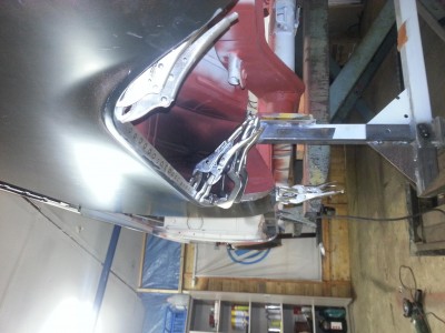

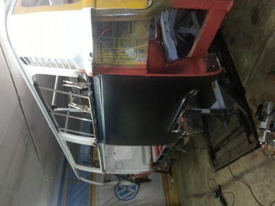

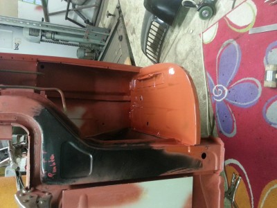

Weitere Bilder vom Heck
Linke D-Säule verschweißt
Neue D-säule rechts angepasst und verschweißt
Abschlussträger verschweißt
Längsträger repariert
Abschlussträger angepasst und D-säulen entfernt
Zuletzt geändert von bullide am 20.10.2015 23:57, insgesamt 1-mal geändert.

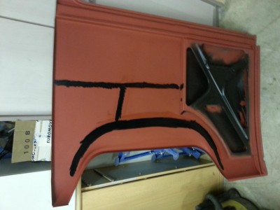

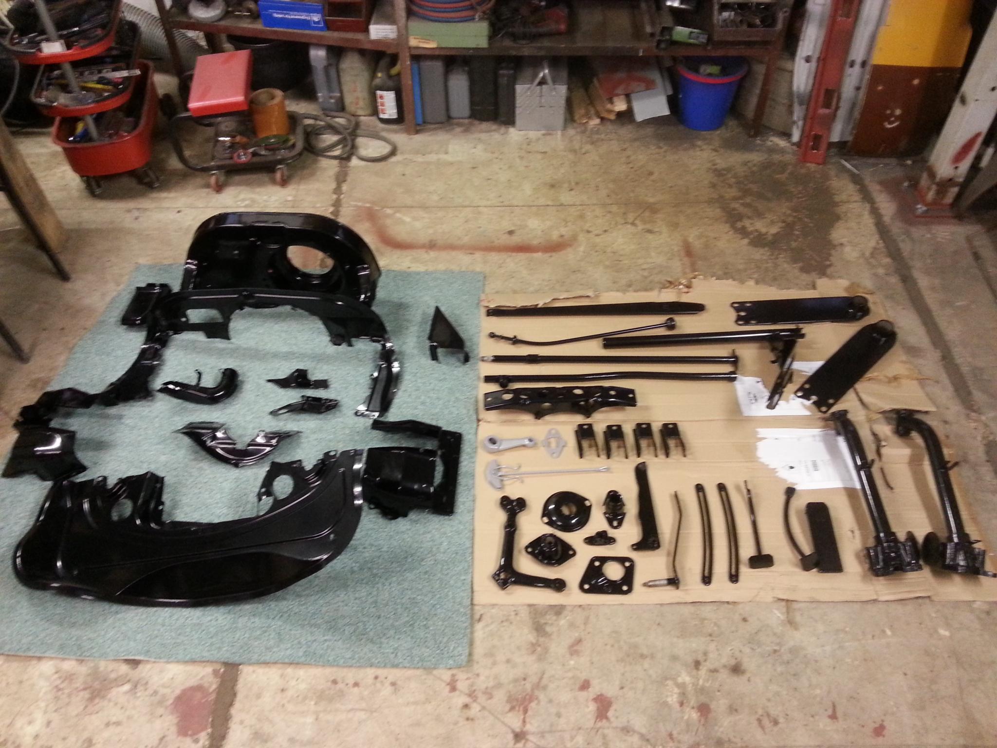

Heute habe ich noch einige Teile vom Pulverbeschichten abgeholt :lol:

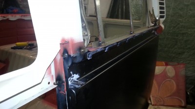

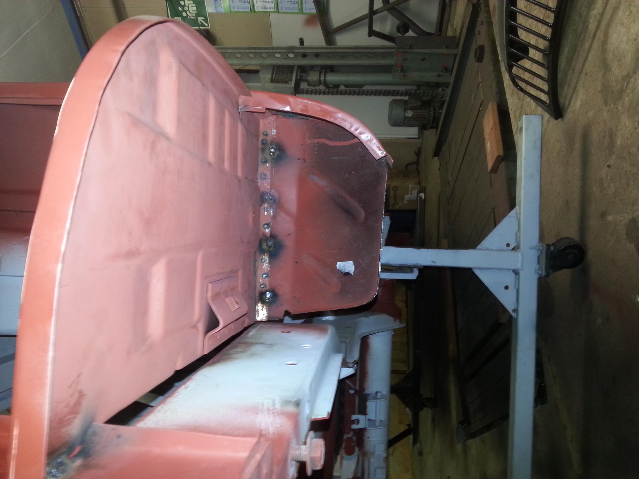

Weiter geht's...
Batterieblech rechts eingeschweißt
Schweller nochmal neu eingepunktet.
Hinteres Seitenteil links eingeschweißt
