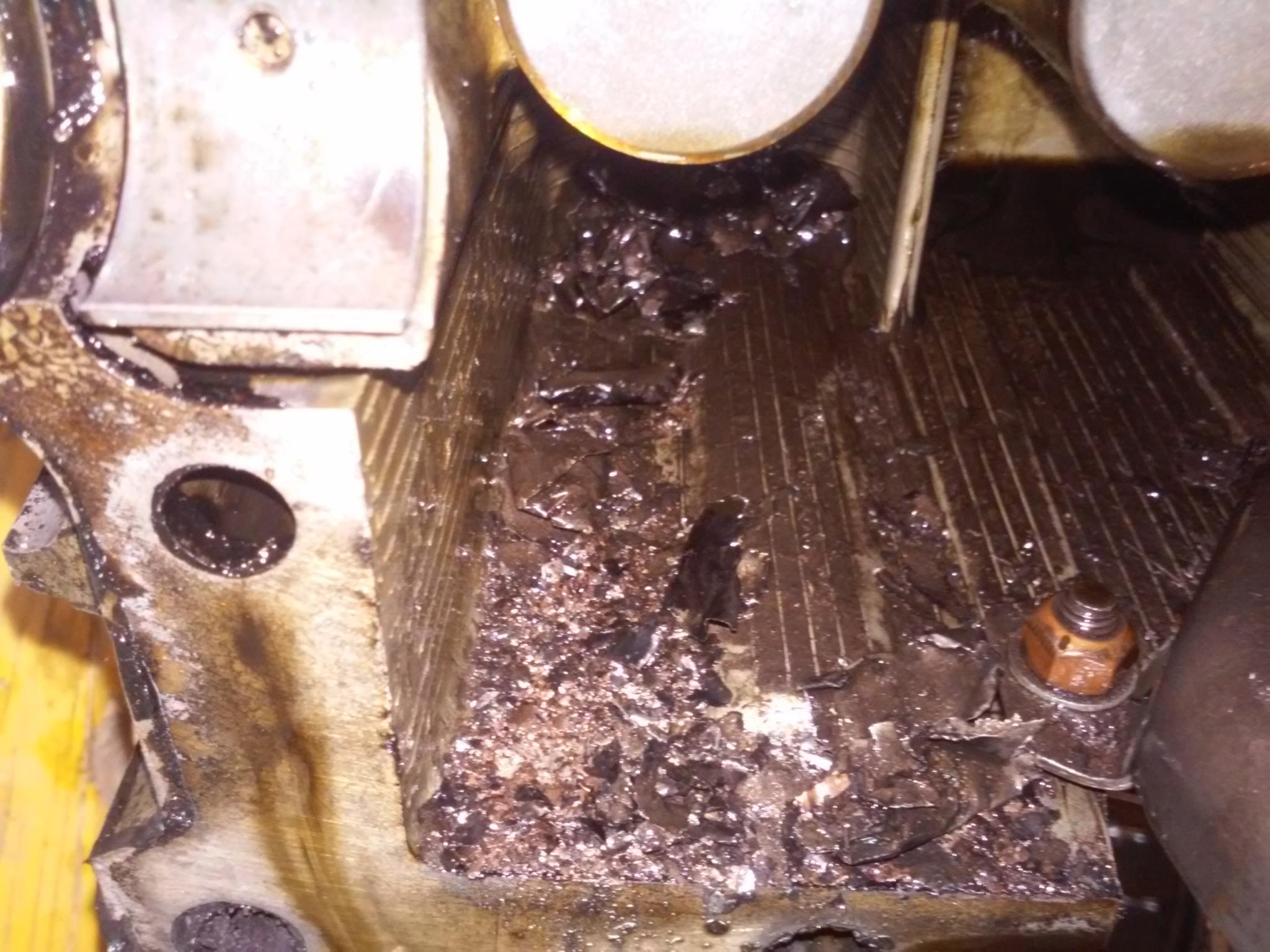

Na ganz einfach zu wenig Öl, Schmierfilm bei hoher Drehzahl abgerissen, Kolben geht unverrückbar auf OT fest, Motor dreht weiter- hat ja Schwung vom Auto, also reißt das schwächste Bauteil, der Kolbenbolzen, ab. Das Pleuel schlägt nun mit Motordrehzahl sagen wir mal 4000 führungslos herum bis dem Fahrer auffällt das der Motor schlecht zieht und er eine Nebelwolke hinterher zieht. Vielleicht meint er auch wenn er noch eine Weile mit Vollgas weiter fährt erholt sich der Motor wieder- danach sieht in diesem Fall aus denn das Pleuel hat sich so viel Freiraum geschaffen dass sich der Motor frei dreht.
Also immer schön nach dem Ölstand sehen und noch besser den Öldruck überwachen.
Ich hab das übrigens auch schon mal so gemacht, bei einem 1300er Käfer riss in Mannheim das Außlaßventil des 3. Zylinder,ich habe es dann noch bis Schriesheim mit Dauervollgas geschafft. Bei anderen vergleichbaren Motorschäden bin ich nicht mehr weiter gekommen da die Maschinen blockierten.

sieht echt heftig aus. ist der Zylinder ausgerissen, oder hat das pleul das Gehäuse gesprengt?

Stehbolzen sind am Gehäuse ausgerissen, unter dem Ölkühler hat das Pleuel ein Loch ins Gehäuse gesprengt sowie unten bei den Stößeln. Den Zylinderkopf hats verbogen und den Rest sieht man
Die Typ 4 Motoren zerlegts besser, da hat mir mal das Pleuel den Luftfilterkasten durchstochen.

Da kann ich mit einem einfachen Pleuellagerschaden wohl nicht mithalten:
Auch wegen Ölverlust - nach Leistungsverlust und Rauchzeichen noch rechtzeitig gestoppt, Motor ließ sich noch von Hand drehen. Das Kühlluftthermostat (Nachbauteil mit der Feder) war auch defekt, vielleicht wegen Überhitzung zu viel Öl verbraucht?
