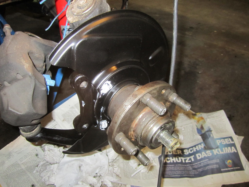

Konnte der Bremssattel schon abgenommen werden? Obere oder untere Schraube?whiley hat geschrieben:ich habe eine abgebrochene m14 schraube vom bremssattel im achsschenkel stecken ...
Foto wäre nicht schlecht gewesen. Steht noch genügend vom Bolzen über, dann mit einem Schutzgasschweißgerät eine großzügige Auftragsschweißung machen. Dann etwas abwarten und mit einer ausreichend dimensionierten Rohrzange angreifen.
Da würde dann aber bedeuten, dass man auch exakt die gleichen Gewindegänge erwischen müsste. Die Schraube (Festigkeit 10.9) ist nämlich mit 170 Nm ! anzuziehen, da muss das Gewinde im Achsschenkel recht gut intakt sein, sonst ist die Panne vorprogrammiert.Tanjas&Thomas_T2b hat geschrieben:Eh du dir jetzt die Riesen Arbeit machst, würde ich die Schraube auf 12mm Aufbohren und dann ein M14 Gewinde rein schneiden.
Im Übrigen wird ein M 14 Feingewinde mit einer Steigung von 1,5 mm gefordert.
