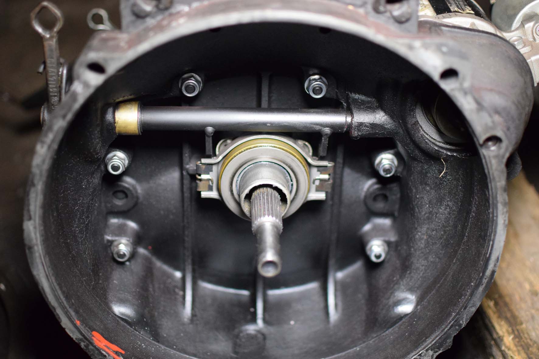

Es fühlte sich so an, als würde das Ausrücklager den Kupplungsautomaten erst gar nicht erreichen. 4cm Wegstrecke am Kupplungsarm bedeuten ca. 2cm Wegstrecke für das Ausrücklager, das steht dann direkt am Ende der Führungshülse.

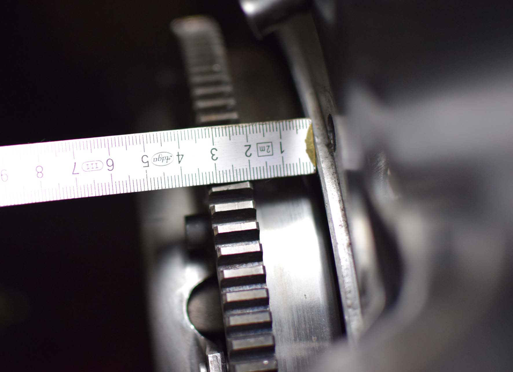

- Motor raus, Getriebe ab, Fotos gemacht und nochmal Altteile / Neuteile nachgemessen:
1. Schwungscheibe steht analog zur alten Scheibe 3,2cm vor dem Motorflansch raus.
2. Der "Kragen" der beiden Schwungscheiben ist mit ca. 2,1cm Tiefe ebenfalls identisch
3. Alte und neue Kupplungsscheiben (215er) sind jeweils 9,5mm dick.

- Der wiederverwendete Kupplungsautomat zeigt keine Auffälligkeiten, der Anpressweg beim montieren beträgt 3,5mm
- Pilotlager ist i.O. Getriebe ging sauber drauf und auch wieder ab.

Bei meiner Beschreibung habe ich an dieser Stelle etwas an Prosa gespart :oops: ... An dem Arm konnte ich noch nicht erkennen, dass das Lager nicht die Federn erreicht, auch wenn es sich bereits so anfühlte, da am Ende des Federwegs schlagartig Ende war. Das habe ich dann etwas später versucht im ausgebauten Zustand nach zu vollziehen. Hier sind nach 4cm äusserem Weg 2cm Wegstrecke de Ausrücklagers messbar, dann steht das Ausrücklager bereits am Ende der Führungshülse.

Du bist dir auch sicher, dass der Arm richtig auf die Betätigungswelle des Ausrücklagers gesteckt wurde? Das Getriebe wurde ja überholt und du hast die Teile nicht mehr angefasst.
Eventuell mal mit einer Abbildung aus dem von Norbert verlinkten RLF vergleichen.
Ansonsten kann ich heute Abend auch mal nachsehen in welchem Winkel der Betätigungsarm normalerweise stehen muss (mit und ohne Kupplungszug im unbetätigtem Zustand).

Handybilder:
Ich rechne mal:
(Bild 4) 5,8 cm
(Bild 3) -1,2cm
= 4,6cm
(Bild 6) = 4,6cm
0=0 => no contact possible = :stupid:
und was jetzt?! Da fehlt doch was!

Bist Du Dir mit der Teilenummer des Ausrücklagers 100% sicher, daß es das es das Richtige ist?
