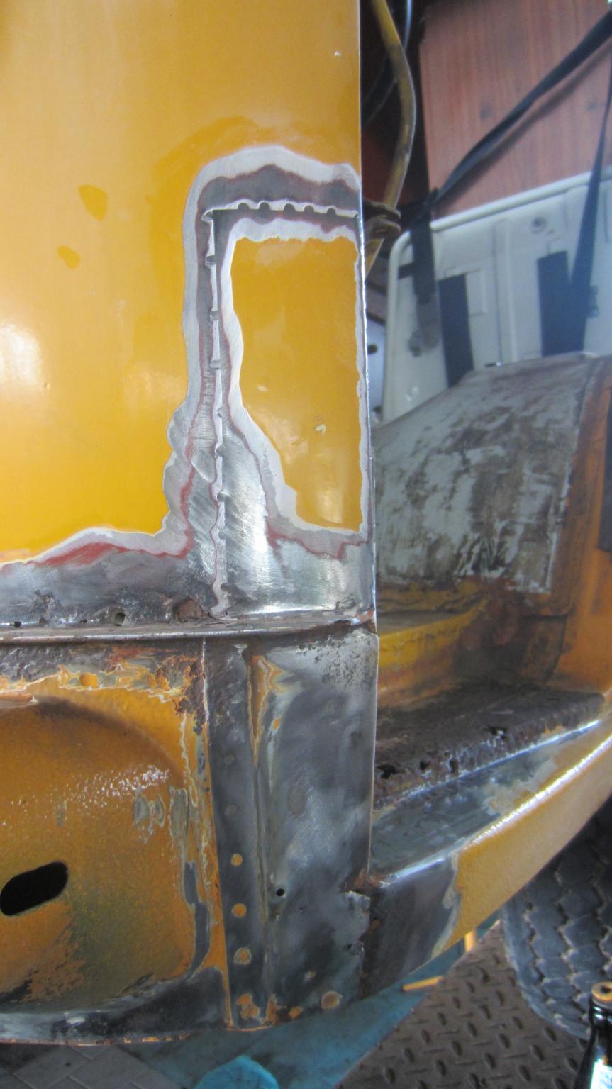

so, ausser dem fraß an dem falz links und rechts ist kein verdecktes blech durch..
Gibt es reparaturbleche für das untere stück? würde ungern eine neue front kaufen, nur wegen diesen unteren 3cm..
die seitlichen A säulen bleche gibts ja für ein 10er..

Schau mal an deiner A säule innen ob die schonmal neu dran kam.

nein, ist alles noch original, es wurde an der front links nur das seitliche blech eingeschweißt, und das sogar recht gut...Hardtop-Westy hat geschrieben:Schau mal an deiner A säule innen ob die schonmal neu dran kam.
ich hab noch einige Roststellen am Bus, am Samstag wird ich die ganzen Spachtelorgien mal aufdecken und dann einen Blech Großeinkauf vor Weihnachten starten.
es gibt ja recht viel Auswahl, nur leider finde ich nichts für die front unten, der einstieg vorn ist auch noch ein Problem, das Klokkerholm blech war mir zu faltig, das hab ich wieder zurückgeschickt.
bin am überlegen das komplette Kniestück von VW zu kaufen und nur den einstieg einzuschweißen (der Rest ist noch gut!) - gibt's noch kostengünstigere Lösungen?

Hey,whiley hat geschrieben: ... das Klokkerholm blech war mir zu faltig, das hab ich wieder zurückgeschickt.
ja das Trittblech ist wirklich eine Frechheit.....meins war auch so falltig....bin fast in Ohnmacht gefallen.
Ich hab dann in dem Bereich nur die Rostigen Teile raus geschnitten und stumpf ein neues Blech eingeschweißt.
Was nicht so schlecht war ist das äußere Blech für den unteren Teil des Kniestück.
Grüße Daniel

Der Engländer hat etwas aus Brasilien zu bieten. Zumindest auf dem Bild sieht das nicht so faltig aus wie bei dem Klokkerholmkrempel.whiley hat geschrieben:bin am überlegen das komplette Kniestück von VW zu kaufen und nur den einstieg einzuschweißen (der Rest ist noch gut!) - gibt's noch kostengünstigere Lösungen?
https://www.vwheritage.com/shop/bay-bus ... earchType=
Ja, entweder alles (ganze Front) oder nichts. Hab leider auch nirgendwo etwas zum Reparieren für den unteren Part gesehen. Müsste man sich wohl eine Blechtafel nehmen und das zuschneiden.whiley hat geschrieben:... nur leider finde ich nichts für die front unten ...

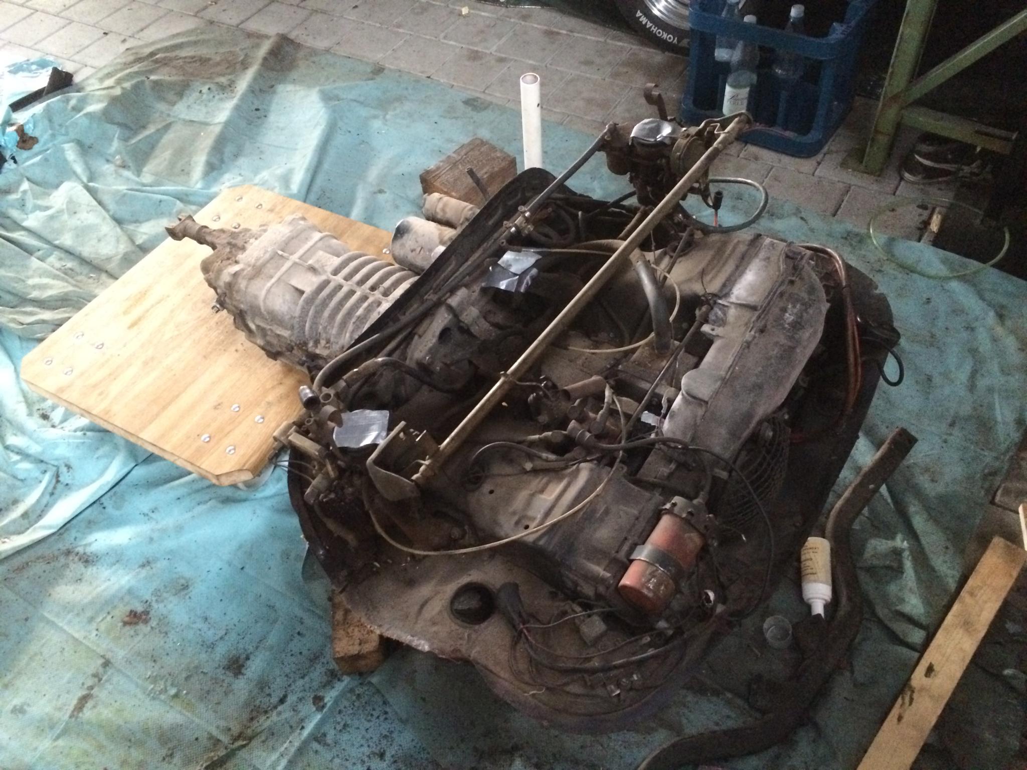

Werde mich heute dran machen und den motor ausbauen, weiss jemand welche Benzinschlauch Durchmesser beim CU Motor verbaut sind? habe jetzt auf die schnelle nix mit der Suche gefunden.

so, der Motor ist seit gestern draussen, jetzt kann ich sowieso gemütlich nachmessen
dabei gleich noch die Frage, welche Teile wie Ausrücklager etc ich mir genauer ansehen sollte? Wenn man schonmal so gut an das ganze zeugs kommt.
Getriebe wurde mit ausgebaut, dabei habe ich beim Antriebsstrang ablassen leider vorher vergessen die Schaltgabel zu lösen
Können dadurch schäden an der Verbindung aufgetreten sein? Optisch sieht man nix, auch die Gummis an der Gabel sehen noch gut aus, nix rissig oder so.
Die Tankanzeige hat bei mir gar keinen Ausschlag, trotz 10l im Tank, soll ich da vorsorglich gleich den ganzen Schwimmer neu machen?

Ojewhiley hat geschrieben:
Getriebe wurde mit ausgebaut, dabei habe ich beim Antriebsstrang ablassen leider vorher vergessen die Schaltgabel zu lösen![]()
Ich würde dir empfehlen ein 50 PS Getriebe einzubauen, damit zieht der 2L ordentlich die Fische vom Teller.
Wenn du willst gebe ich dir ein 50PS Getriebe im Tausch gegen dein kaputtes CP Getriebe.... :unbekannt: :unbekannt: :unbekannt:
