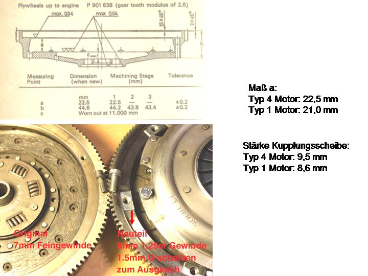

Die Kupplung konnte nicht trennen, da bei der neuen Schwungscheibe 1,3mm an "Arbeitsraum" für die Kupplungsscheibe fehlten.
Die 1,3mm habe ich dann durch Unterlegscheiben zwischen der Druckplatte und S-Scheibe kompensiert.

... für den "eiligen Leser" die Endabrechnung :D :
Kernaussagen:
von T2NJ72 » 31.10.2015 01:02 hat geschrieben: Hallo Hubertus,
eigentlich hast Du schon die Lösung auf Deine Malesesche angegeben, vielleicht ist es Dir jedoch nur nicht bewusst geworden. Das 21 mm Maß ist Dein Problem, ich kenne das nur vom Typ 1 Motor wo eine Kupplungsscheibe mit 8,6 mm zum Einsatz kommt.
Beim Typ 4 Motor / Schwungscheibe habe ich die Daten leider nicht parat, da sollte sich ggf. hoffentlich ein Forumsmitglied finden lassen.
Andererseits hast Du dieses Maß bereits mit 22,5 mm angegeben.
kabul » 02.11.2015 13:52 hat geschrieben: -VW hat sich komplett aus der Ersatzteiversorgung herausgezogen, sodass es keine Chance auf originale Neuteile mehr gibt.
- Irgendwann wurden die Kupplungscheiben dicker produziert, wobei die Schwungscheibenproduzenten ihre Teile nicht an die neuen Maße angepasst haben.
(Dadurch entsteht (bei mir) ein vergrößerter Weg der Federzungen von 6,6mm beim Altteil (mit dem abgebrochenen Zahn) auf 12,7mm beim Neuteil.)
- Gelöst wird das Problem durch 8mm Karosseriescheiben, die zwischen Automat und S-Scheibe gelegt werden, sodass die fehlenden 1,5mm Arbeitsraum kompensiert werden..
Bilder sagen mehr als Worte:
PS: Sehe gerade eine Antwort während ich am Komponieren bin ... ich schicks trotzdem los. :mrgreen:
Edit: @ Hubertus wie bist Du mit Deinem Kupplungsseil ausgekommen, Scheiben bzw. Muttern vor der Einstellschraube? Hast Du einmal die Gesamtlänge des Kupplungsseils nachgemessen? Vielleicht ergeben sich Erkenntnisse von Allgemeinem Interesse und man könnte ggf. besser das Seil vom T2ab einsetzen weil das eigentlich ein wenig kürzer sein sollte.
