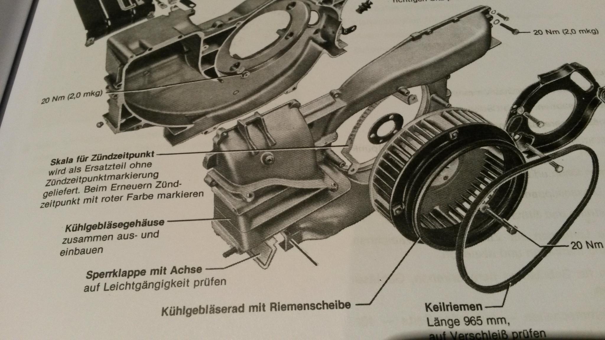

Hallo zusammen, ich brauch mal wieder eure Hilfe !
Bin gerade dabei "alles was hinten drin ist" zu inspzieren und gegebenfalls zu überarbeiten. Da ist mir aufgefallen das die "Sperrklappe mit Achse" siehe Bild fehlt.
--> Was bewirkt diese Klappe eigentlich?
--> Hat jemand noch ein Paar (rechts/links) liegen?
Beste Grüße
Karsten
Beste Grüße
Karsten

Also ich habe die Frage vor nem halben Jahr mal gehabt. Die Klappen verhindern bei eingeschaltetem Gebläse, dass warme Luft in den Lüfterkasten gepustet wird. Die Klappen konnte ich nirgends finden. Habe mir dann aus Blech welche nachgebaut. Schablone machen bon der Lüfterkastenöffnung. Dann habe ich eine Hydraulikleitung/Bremsleitung mit etwas größerem Innendurchmesser als die Bohrungen im Gehäuse gesucht und oben angelötet glaube ich. Schwer zu erklären. War aber recht einfach. Lieber ein bisschen kleiner machen den Spaß, damit es sich nachher auch bewegen kann.

..das macht Sinn. Und wenn das Heizgebläse nicht an ist pustet das Axialgebäse dann Luft in die Heizbirnen? Das ist dann die Situation, wo man Vorne einen Hauch von Wärmer spürt.Matze.Th hat geschrieben:Die Klappen verhindern bei eingeschaltetem Gebläse, dass warme Luft in den Lüfterkasten gepustet wird. Die Klappen konnte ich nirgends finden.
- Beiträge: 6667
Re: Wofür ist die Sperrklappe mit Achse?
Ja.Bulli hat geschrieben:...Und wenn das Heizgebläse nicht an ist pustet das Axialgebäse dann Luft in die Heizbirnen?
D.h, bei laufenden Motor sind sie offen.
Bei stehenden Motor und dann vor allem beim Weiterlaufen des Zusatzgebläse klappen sie zu,
(Geht nur bei späteren Modellen - ich glaube ab Modelljahr 1977 - davor Zusatzgebläse nur bei laufenden Motor)
Hängt von den Qualitäten Deiner Heizbirnen ab (VW Original mit vielen Rippen versus einfacher Repro) undDas ist dann die Situation, wo man Vorne einen Hauch von Wärmer spürt.
von der Dämmung und Bauteilen, die die warme Luft nach vorne bringen sollen...
Hab z.B. Repro-Heizklappen in der Hand gehabt, die blies es schon hinten aus allen Ecken raus.
So sehen übrigens die gesuchten Sperrklappen aus -
sind dünn wahrscheinlich aus Alublech mit Schaumstoffkranz zur Abdichtung - die Achse ist ein Stahlstift wie bei Blindnieten:

Oooh ha, wenn die im Ruhezustand durch Dreck und Öl zupeeksen und klemmen, kommt vorne dann eben doch nur noch ein "Hauch" an?! - Ist das ggf. eine relevante Fehlerquelle?Rolf-Stephan Badura hat geschrieben:Ja.
So ganz ist mir der Nutzen noch nicht klar geworden. Ausser, dass bei stehendem Motor das Gebläse einen Großteil der Leistung über den Gebläsekasten an sich selbst abgibt und nicht mehr die ohnehin nach und nach abkühlende Luft zum Fahrgastraum schafft, fällt mir kein Nachteil für fehlende Klappen ein
Wer weiß mehr?
- Beiträge: 4361
- IG T2 Mitgliedsnummer: 834
Die Klappen verhindern auch, dass das Zusatzgebläse die sehr heiße Luft aus den Wärmetauschern in den Gebläsekasten drückt und somit die Motorkühlung negativ beeinflusst. Das hat also schon einen Sinn, dass diese Klappen vorhanden und funktionstüchtig sind. Ich glaube aber nicht, dass der Effekt besonders groß ist.kabul hat geschrieben:Oooh ha, wenn die im Ruhezustand durch Dreck und Öl zupeeksen und klemmen, kommt vorne dann eben doch nur noch ein "Hauch" an?! - Ist das ggf. eine relevante Fehlerquelle?Rolf-Stephan Badura hat geschrieben:Ja.
So ganz ist mir der Nutzen noch nicht klar geworden. Ausser, dass bei stehendem Motor das Gebläse einen Großteil der Leistung über den Gebläsekasten an sich selbst abgibt und nicht mehr die ohnehin nach und nach abkühlende Luft zum Fahrgastraum schafft, fällt mir kein Nachteil für fehlende Klappen ein...
Wer weiß mehr?
Ich kann mir auch nicht vorstellen, dass die Klappen aufgrund Verschmutzung nicht richtig öffnen. Eher verklemmen Sie in der geöffneten Stellung, bzw. der Schaumstoff zerbröselt und sie dichten nicht mehr ab.
Viel wichtiger als die Klappen am Gebläsekasten, sind aber die oben am Zusatzgebläse. Fehlen die, schaufelt das Kühlgebläse die Kühlluft durch die Wärmetauscher direkt wieder zurück in den Motorraum was besonders im Sommer fatal ist.
Das gleiche gilt auch, wenn du eine Unterflurstandheizung (BA6) hast. Fehlen die Klappen oder sie schließen nicht richtig, heizt du im Stand eher den Motorraum als den Innenraum.

Bei Leerlauf und eingeschaltetem Gebläse sollen die auch von Nöten sein, also nicht nur wenn der Motor aus ist. Wurde mir jedenfalls so gesagt.

bis zu den Bildern von Rolf-Stephan habe ich nicht gewusst, dass da eine Schaumstoffdichtung hingehört. Ich habe meine jetzt ohne verbaut. So wie die Klappen auf dem Bild aussehen, frage ich mich aber doch ernsthaft, ob es nicht besser wäre, den Schaumstoff wegzulassen. Natürlich ist der Motor jetzt quasi neu und er sollte auch erst frühestens in zehn Jahren wieder so aussehen, besser in zwanzig. Eigentlich halten sie doch auch ohne die Dichtung fast alles ab und sie bewegen sich viel freier.
Oder kann es sein, dass die nur dort zufällig drangeklebt sind? Auf Zeichnungen konnte ich sie bislang nicht sehen.
Gruß Helmut
