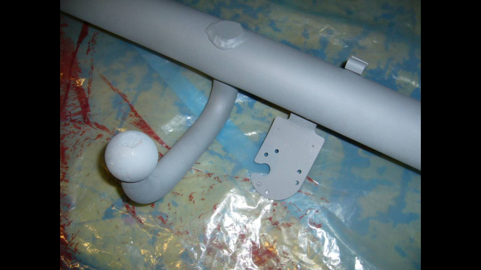

Hallo
Mir wurde nun diese AHK angeboten. Könnt ihr mir sagen um welchen Hersteller und Typ es sich handelt?
Gruss
Markus
Gruss
Markus

Sieht mir nach einer Peka R77 aus. Ich hatte die gleiche mal an meinem T2a/b.Markus1979 hat geschrieben:Hallo
Gruss
Markus
mfg toni

Die Stossstangenaufnahmen sprechen eher für eine T2b Lösung...
Die filigrane Ausführung aber eher auf frühen Tagen mit wenig Zuglast.

Rolf-Stephan Badura hat geschrieben:Die Stossstangenaufnahmen sprechen eher für eine T2b Lösung...
Das ist auch eine T2b AHK, beim kauf war an meiem Bus auch eine T2b Stoßstange montiert.
