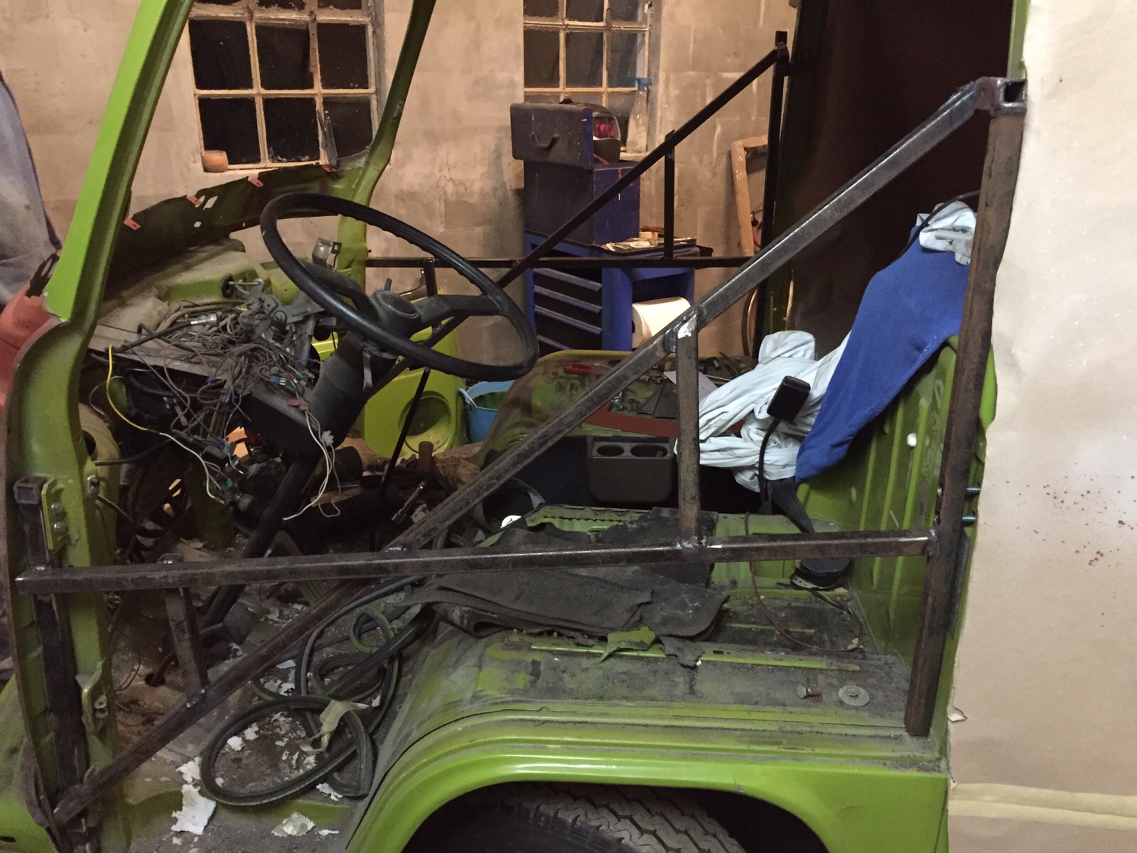

ich denke, sobald die Verbindung der Säulen zu den Quer- und Längsträgern nicht mehr trägt, bzw. weggeschnitten wird, wird es instabil.
Bei meiner aktuellen Baustelle müssen wir die unteren 10cm der A-Säulen, das Kniestück und das Frontblech ersetzen, wenn wir da nichts stabilisiert hätten, hätten sich die A-Säulen bewegen können, wie sie wollen...

hm, danke! Ich werde mir zur Sicherheit einfach mal zwei sinnvoll angeordnete Streben anmeißeln.

Ich würde schön Stück für Stück restaurieren, nicht zuerst alles weg schneiden. So hast du 1. die Anhaltspunkte der alten Bleche und 2. kollabiert dir der Bus nicht weg.
Ich mache immer Fotos wie es war bevor ich die Flex ansetze und dann auch hin und wieder eines dazwischen. So habe ich die Resto dokumentiert und kann bei Bedarf schauen wie es war.
Fang doch mit dem inneren Rep-Blech des Radlaufes an, bevor du an der B-Säule oder am Blech mit der Gurtaufnahme anfängst. Das gibt zwar mehr zu tun, wird aber besser, exakter und weniger gebastel! Und so hast du zuerst die Stabilität zwischen A- und B-Säule wieder hergestellt!
Wünsche dir viel Erfolg! Übrigens, lieber einmal zu viel verstärken als dann fluchen!

ja gut beobachtet! Der Träger ist verschiebbar und kann bei Bedarf auch unter dem dahinterliegenden Querträgerpaar stehen. So konnte ich die Beifahrerseite wiederherstellen. Danke für den Tipp, aber ich habe alles in sämtlichen Ebenen aus allen möglichen Perspektiven und Fluchten dokumentiert. Maße und Fluchten sind mit dem Stahllineal vermessen. Ich werde es nun Stück für Stück machen und mir die Tage einen Plan mit einer logischen Reihenfolge aufstellen.
Beim Radlauf von VW ist in der Tat das Außen- mit dem Innenstück verbunden. In einigen Restoberichten, sowie in Restodokus aus der DuTube habe ich gesehen, dass es sinnvoll ist, beide Stücke zu trennen und dann mit dem Inneren anzufangen. Auf der Beifahrerseite hat es als Ganzes so en bloc geklappt. Vielleicht unkonventionell, aber es passte perfekt. Ich setze jedes Blech stets an den originalen Schwießpunkten/-bereichen wieder an.

Wenn du beide trennst, was ich für am sinnvollsten halte, dann schweiße erst das äußere kniestückteil ein. Wenn du erst das Innenteil einsetzt, kannst du nicht ordentlich das Außenteil verschweißen.

... genau, dann müsstest Du nämlich sonst im Bereich A hartlöten :!:
