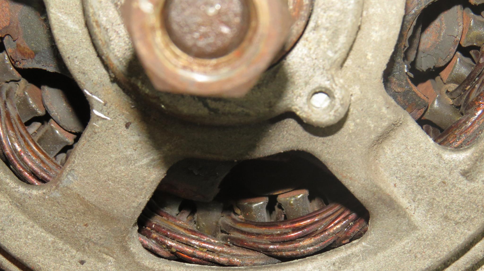

Hallo Leute,
die Lichtmaschine hat im vergangenen Jahr zuverlässig meinen Bus mit Strom versorgt. Heute ist mir aufgefallen, dassdie Wicklung im vorderen Bereich blank (also unisoliert) ist. Ist das okay? oder Anlass die Lima zu wechseln?
Besten Dank für eure Ratschläge
Karsten

Hallo!
Entweder sehe ich das nicht richtig, ich sehe da nichts unisoliertes.
Wenn sie ihren Dienst nach vorschrieft verrichtet würde ich die Lima nich tauschen!
Mfg toni

Hallo Bulli,
keine Sorge, die Drähte sind nicht blank, sondern serienmäßig mit transparentem Schutz- bzw. Isolierlack überzogen.
Gute Fahrt.

Danke, das beruhigt mich :wein:
