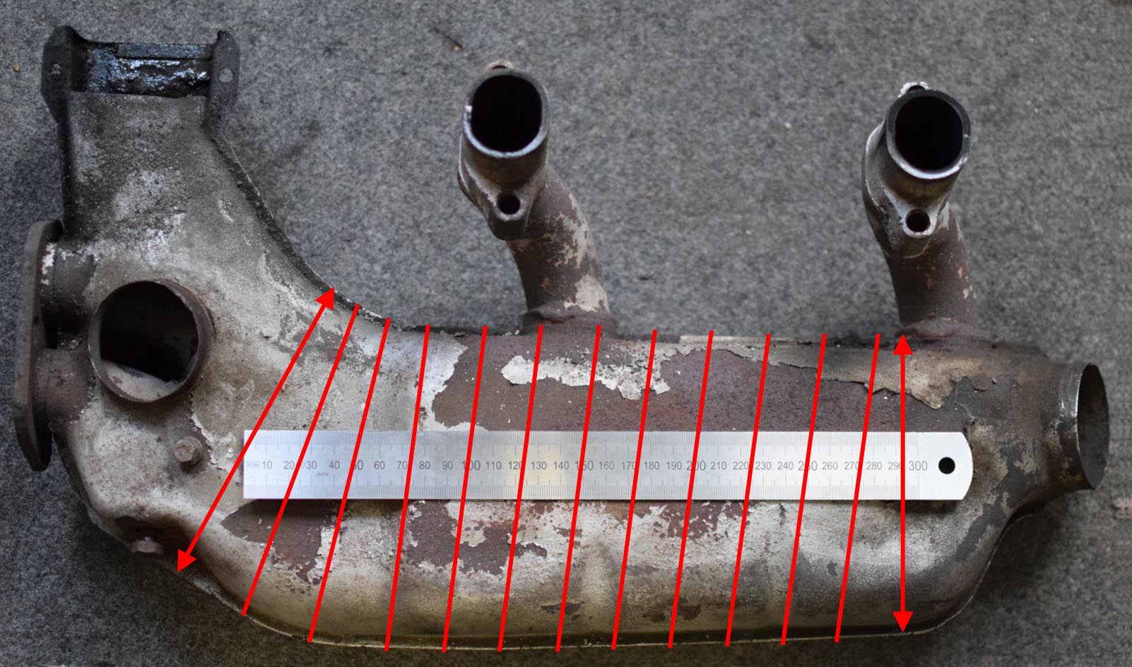

Hallo Forum,
nachdem ich nun erfahren habe, dass die meisten neuen WT´S ohne inneren Hitzeschutz ausgeliefert werden, habe ich mal bei meinen nachgeschaut...WT(F)- auch bei mir...
Nun habe ich mir überlegt, dass ich die Teile mit Standard Hitzeschutzbändern wie sie bei Fächerkrümmern / Moppeds usw. eingesetzt werden, pimpen könnte.
Hier mal ein Bild wie ich es meine: Mir geht es dabei nicht um verbesserte Heizleistung für meine Füße sondern verminderte Heizleistung Richtung Zylinder u. Z-Köpfe!
Bei 50mm breitem Band benötigt man ca. 12 Wicklungen á 40cm Umfang wenn man recht eng, quasi 2-lagig wickelt. Das sind dann ca. 4,5m pro WT und kostet so um die 50€ für alle beide.
Was haltet Ihr davon?
Hubertus

Hi Hubertus,
ich würde maximal die Krümmerrohre umwickeln.
Wenn du die Wärmetauscher einpackst, baust du dir ein super Biotop für längere Feuchtigkeit und Dreck.
Die Temperatur die von den Wärmetauschern abgestrahlt wird ist nicht so hoch, das sich das lohnt.

Hallo Paul,
wenn Du Deine Original-WT's aufarbeiten willst, dann wirst Du die Teile vermutlich öffnen und flammspritzen. Dann kannst die historisch wertvolle aber nutzlolos gewordene Dämmeinlage auch ersetzen, dort wo sie hingehört. Dazu gibt's haufenweise Tips im Forum.
Ich habe hingegen neue Teile verbaut und will nun nachträglich zur Heilung den Verband anlegen, auch wenn ich mir damit ein Rostproblem aufhalse, keine Ahnung, deshalb frage ich halt mal hier bei den Profis nach- irgendwas ist ja immer
...und hallo Thomas,
Rost kann anscheinend ein Problem sein.. Aber die 10 cm Krümmerrohr machen den Kohl wohl kaum fett oder in diesem Fall heiß.... Dann kann ich es auch lassen. Trotzdem will ich die Hitze dort weghaben, da ich mich bisher noch standhaft weigere einen ÖKÜ einzubauen bin ich doch etwas nervös, was diese Dinge anbelangt.
Die neuen Wt's hatte ich übrigens vorm Einbau nochmal mit Hitzeschutzlack überzogen, das könnte etwas helfen. Ansonsten möchte ich weder bei Dauerregen, Salz und Schnee etc. unterwegs sein und ein Häuschen hat er auch.
Hubertus

Hi Hubertus,kabul hat geschrieben:
gerade die 10cm machen den Kohl fett!
Das ist die Stelle, an der die Rohre rot glühend die meiste Strahlungshitze abgeben.
VW hat die Krümmerrohre beim Einspritzer auch mit Asbest und einer zweiten Blechummantelung gegen Strahlungswärme gesichert.
Deine Wärmetauscher sind zum einen permanent Innenbelüftet und haben eigentlich auch ein Hitzeschutzblech und eine Isolierung eingebaut.
Selbst wenn du die Isolierung weg gelassen hast, kommt die Hauptwärme immer noch von den Krümmerrohren.
Und das du deinen Bus nie einem Regenschauer aussetzt ist doch unwahrscheinlich.
Das Problem an der äußeren Ummantelung ist, das der Dreck nie wieder vom WT runter fallen kann, da er ja im Gewebe sitzt.
Deine Verblechung wird auch nicht mehr 100%ig passen, aber mach wie du es für richtig hältst.

Das ist doch alles unnötiges gefrickel.Die neuen Wt's hatte ich übrigens vorm Einbau nochmal mit Hitzeschutzlack überzogen, das könnte etwas helfen.
Die Wärmetauscher brauchen keinen Wickel, und den Motor muß man da auch vor nix schützen.
Dein Motor ist IIRC leistungsgesteigert, und daher ist der Ölkühler Pflicht !.
Dann klappt es auch mit den Temperaturen.
Alles andere ist Quatsch.
#micha#

Hallo Thomas,Tanjas&Thomas_T2b hat geschrieben:kabul hat geschrieben: Hi Hubertus,
dann rudere ich mal kräftig zurück und danke Dir für die Antwort!
Warum hat man das ausschließlich bei den Einspritzern gemacht- die hatten doch keine höhere Leistung als der Rest der Familie, oder?
@Jochen: Diese Hitzeschutzbänder können lt. Anbieter noch zusätzlich mit einem Beschichtungsspray extra gegen Feuchtigkeit versiegelt werden.
Ich weiss, dass das nicht optimal ist und ich habe ja die von Dir erwähnten Isolierungen und Hitzeschutzbleche nicht einfach weggelassen- die sind in den Nachbauteilen werkseitig erst gar nicht drin gewesen!
Zuerst bin ich auf der Suche nach WT´s auf NOS Teile gestoßen, das waren aber welche ohne Anschlüsse für das Heizluftgebläse und mit nackten J-Rohren- wohl vom Stationärmotor. Insofern bin ich mit den Nachbauteilen schon mal weiter...
Auch wenn mir das mit den Hitzeschutzbändern nicht besonders gut gefällt, ist es doch besser als den Motor in Schönheit sterben zu lassen- oder?
@ micha, das mit dem Ölkühler hatten wir schon mal und ich will das auch nicht leichtfertig abtun. Nur hat mir der nicht gänzlich unbekannte und langjährig arbeitende Motortuner versichert, dass bei Leistungssteigerungen für einen "Drehmomentmotor" bis 100PS kein Zusatzölkühler (die ihre eigenen Probleme bereiten) erforderlich ist. Vorausgesetzt, das alles andere stimmt, Verblechungen, Klappen, Dichtungen, Zündung etc.etc..... und dazu gehört in meinen Augen eben auch die kritische Wärmeabstrahlung der nicht ganz originalen WT´s und neuerdings zusätzlich die der Krümmer
Hubertus
