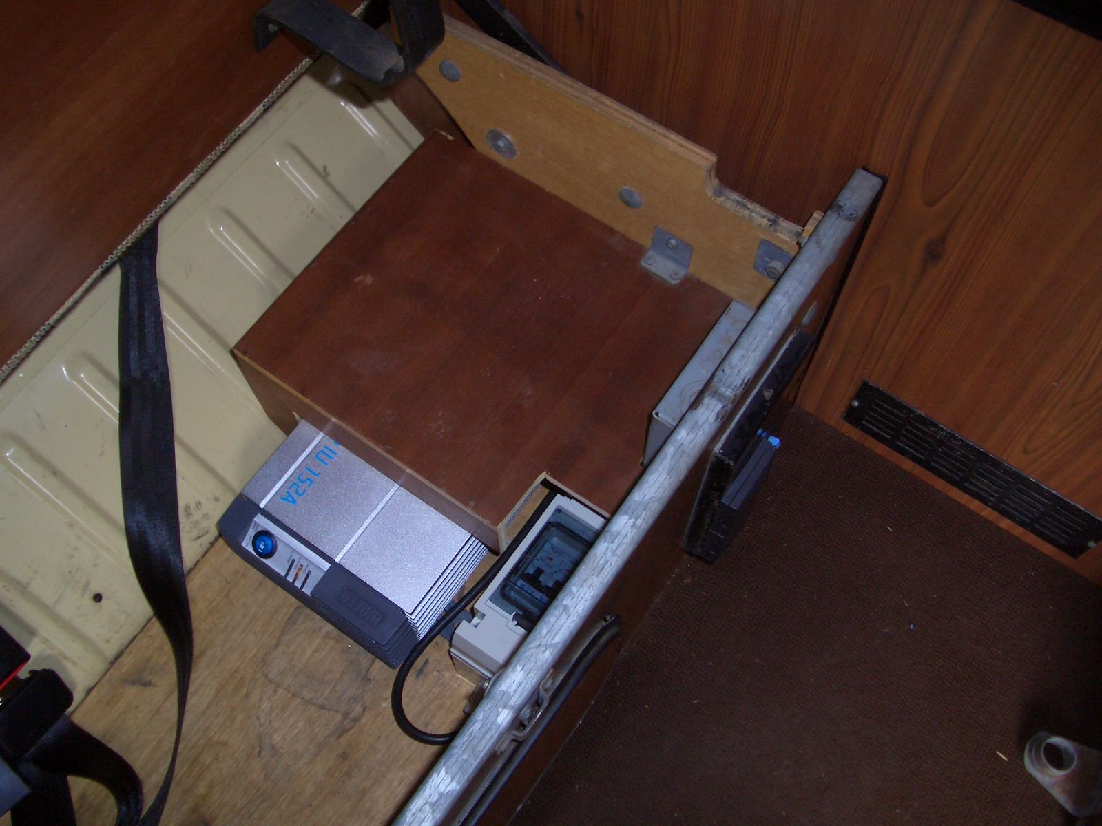

Kommt auf das Ledegerät an. Mein komplettes 12V Netz inkl. dem Kühlschrank und Zusatzbatterie wird über ein Waeco Perfect Charge UI152 versorgt und das geht ohne Probleme.
