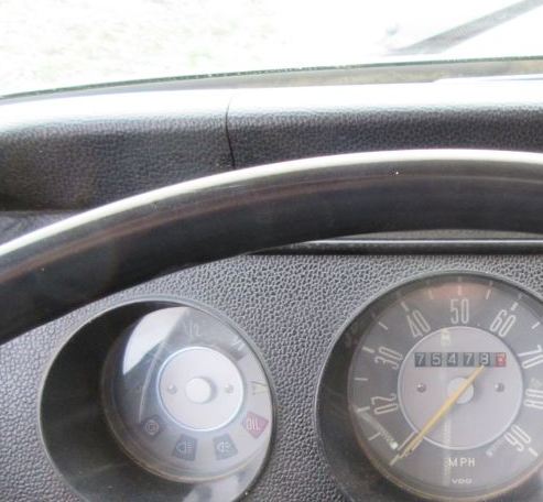

hier der Riss auf dem Armaturenbrett.
Also kurz zusammenfassend:
- Lack machen
- Unterboden strahlen und konservieren
- alle Gummis, evtl. Frontscheibe, tauschen
- Innenausstattung neu polstern
- Fahrwerk prüfen, ggfs. Lager neu, Gummis neu
- Motorlauf prüfen, rückrüsten auf orig., + Auspuff + Wärmetauscher
- Innenausstattung komplettieren
- Faltenbalg ersetzen
- Hohlräume säubern (wie auch immer) und konservieren
- US Felgen eintragen lassen, wenn möglich, oder rückrüsten auf legale Felgen
- Fahrwerk in Ursprungshöhe versetzen
Also jede Menge zu machen, aber machbar.
Preislich happig, v.a. weil noch ordentlich reinzurichten ist.
Für genaueres: hinfahren und anschaun, v.a. wg. Lenkgetriebe prüfen, etc und verhandeln.
