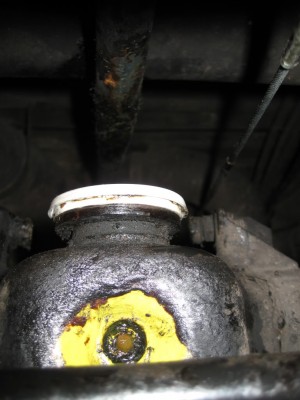

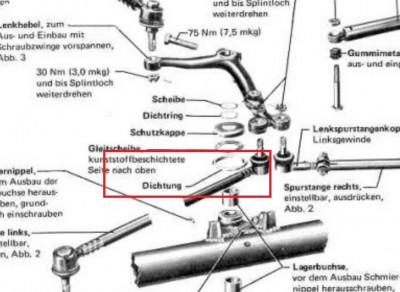

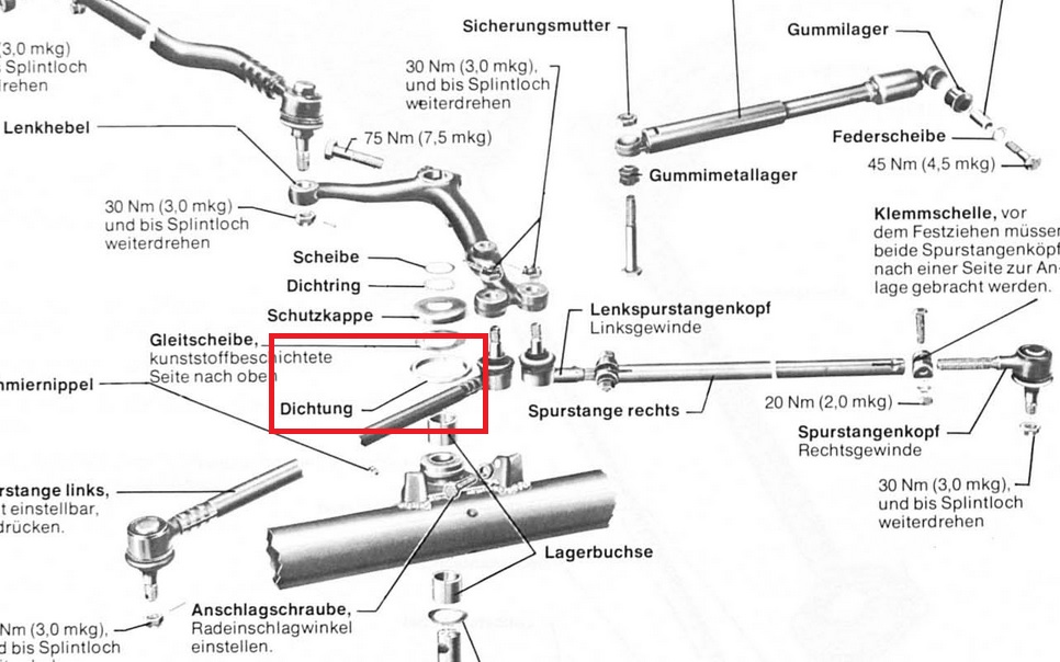

Ich habe nochmal eine Frage zu dem Bolzen, genauer zur oberen Dichtung.
Wierum wird diese montiert? Mehrere Quellen sind hier (rein optisch) wiedersprüchlich!
So wirds gemacht - Das Bild vom Workshopersteller - Knappmanns Bilderkatalog - Werkstatthandbuch
Wie ist es richtig?
Gruß, Niko

Hallo Niko,
so wie sie auf deinem Bild aufliegt ist es richtig.
Nun musst Du Sie nur noch mit Schweiß und Spucke einpressen
Grüßle Martin
Grüßle Martin

Hey!
Ich habe es ja schon hinter mir. ist mir nur beim durchsehn der Bilder aufgefallen, das es hier wiedersprüche gibt.
Wie kommst du zu der Weißheit, das diese so gehört? Meine Orginale war leider nurnoch Brösel.
Gruß, Niko
Gruß, Niko

versuche es andersrum.....dann weißt Du esFrank_Hopfner hat geschrieben:Wie kommst du zu der Weißheit, das diese so gehört?
